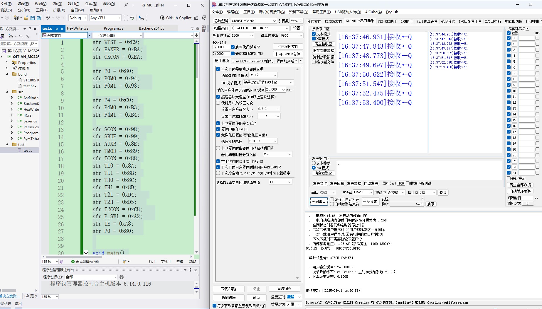

2025/08/16:
第二棒来的有点快呀
第一棒预告 第二棒是串口通讯。
突然想到,既然串口也是给 寄存器 SBUF 赋值
那么第一棒的编译器,似乎不需要添加任何代码。
只需重写个串口test.c文件就好了。
就算 第二棒(伪)吧
以后再更新个 第二棒(真)
下面是串口发送的 test.c 替换掉 第一棒跑马灯的test.c。
等下二楼也会放一个重新打包的。
sfr WTST = 0xE9;
sfr EAXFR = 0xBA;
sfr CKCON = 0xEA;
sfr P0 = 0x80;
sfr P0M0 = 0x94;
sfr P0M1 = 0x93;
sfr P4 = 0xC0;
sfr P4M0 = 0xB3;
sfr P4M1 = 0xB4;
sfr SCON = 0x98;
sfr SBUF = 0x99;
sfr AUXR = 0x8E;
sfr TMOD = 0x89;
sfr TCON = 0x88;
sfr TL0 = 0x8A;
sfr TL1 = 0x8B;
sfr TH0 = 0x8C;
sfr TH1 = 0x8D;
sfr T2L = 0xD4;
sfr T2H = 0xD5;
sfr T2CON = 0xC8;
sfr P_SW1 = 0xA2;
sfr IE = 0xA8;
sfr P0 = 0x80;
void main()
    WTST = 0;
    EAXFR = 1;
    CKCON = 0;
    P0M0 = 0xFF;
    P0M1 = 0x00;
    P4M0 = 0x00;
    P4M1 = 0x00;
    P4 = 0x00;
    //115200bps@24.000MHz
    SCON = 0x50;                //8位数据,可变波特率
    AUXR = 0x40;                //定时器时钟1T模式
    //AUXR &= 0xFE;                //串口1选择定时器1为波特率发生器
    TMOD = 0x0F;                //设置定时器模式
    TL1 = 0xCC;                        //设置定时初始值
    TH1 = 0xFF;                        //设置定时初始值
    IE = 0;                            //禁止定时器中断
    //TR1 = 1;                        //定时器1开始计时
    TCON = 0x40;
    while(1)
        SBUF = 0x51;   // 发送
        P0 = 0xFE;
        delay(15);
        P0 = 0xFD;
        delay(15);
        P0 = 0xFB;
        delay(15);
        P0 = 0xF7;
        delay(15);
        P0 = 0xEF;
        delay(15);
        P0 = 0xDF;
        delay(15);
        P0 = 0xBF;
        delay(15);
        P0 = 0x7F;
        delay(15);
