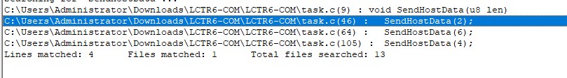

1L的报文对应哪一行呢,还是和代码对不上,怎么感觉是上位机发送方报文出了问题 带AABB修饰的发报文函数SendHostData只有三处调用, 2,6,4发出来分别是5,9,7个字节 AA 03 03 02 00 03 B5 BB A7 6D D0 20 A0  详情 回复 发表于 2025-8-12 18:58

发表于 2025-8-12 18:58:17 | 显示全部楼层
cd*** 发表于 2025-8-12 18:13
CC DD 是发给下面模块的,报文是上位机的
2,6,4发出来分别是5,9,7个字节
A7 6D D0 20 A0 7C 80 A3
你这是5+3,八字节~
能对得上的只有回复报文,AA 03 00 AD BB,ExecSetLed?
