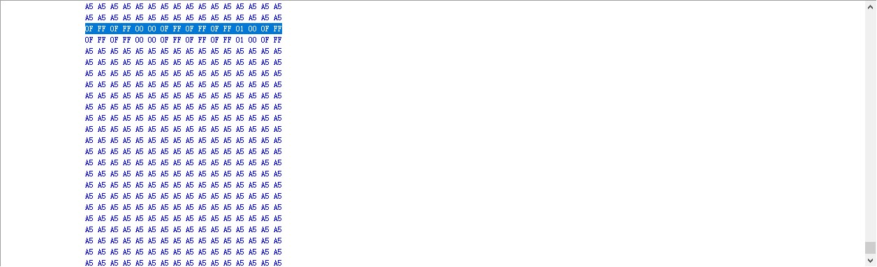

大佬,我不是不知道数据格式。我是问为啥采样的数据有问题,我把项目工程发出来了,我自己基本就没有几行代码,都是AiCube生成的。所以我想知道,我总共写了没几行代码里,是我哪里有问题?
是格式理解不对,不是数据有问题 将缓冲区填充为,A5,DMA次数改为2,观察: 一次的数据量就是这些:0F FF 0F FF 00 00 0F FF 0F FF 0F FF 01 00 0F FF 00 00也不是脏数据,上面截图已解释,哪里不理解可以继续问  详情 回复 发表于 2025-8-12 18:40

是格式理解不对,不是数据有问题

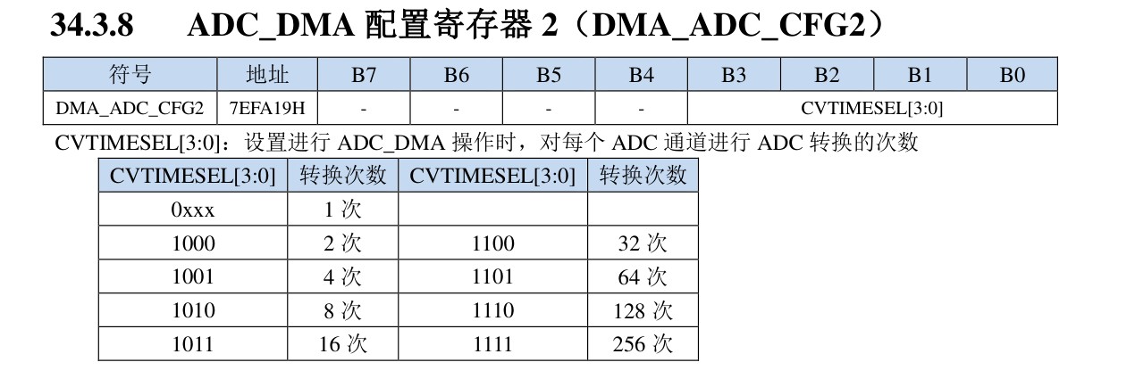

你应该想设置的其实是这个转换次数DMA_ADC_CFG2 ,最高支持256次,这个参数暂时AiCube上还没配置的地方,已反馈后续版本会加上。

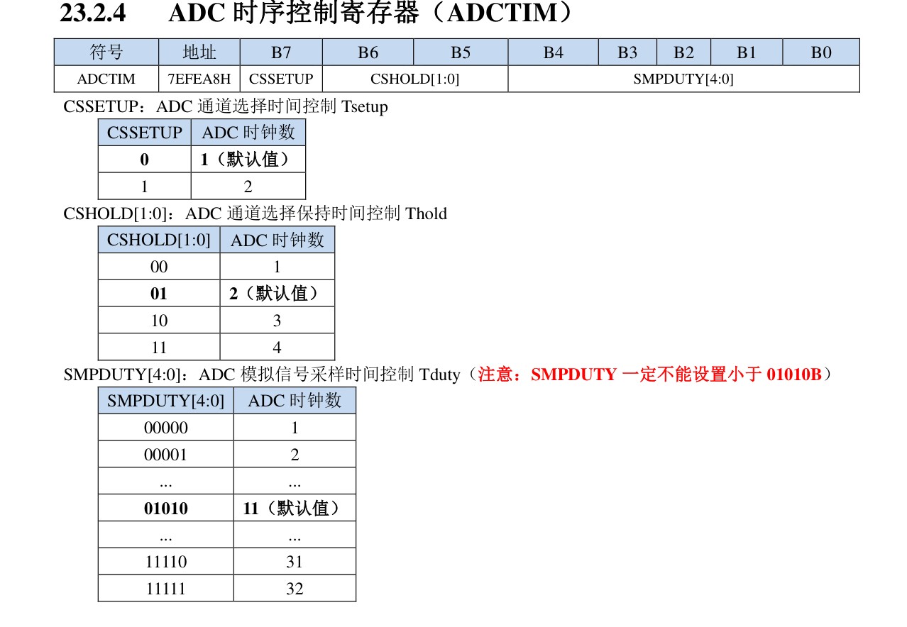

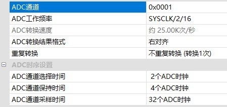

一个通道,要一次去采集多个数据时,使用DMA_ADC_AMT采多次会额外占用较多的内存空间(里面大量的通道号+平均值等信息),如果使用DMA_ADC_CFG2设置的话。请问DMA_ADC_CFG2两次的间隔时间是否有方法任意设置为固定时间?比如10us一次?
(下图AiCube里的相关ADC设置只能是固定的某些值,不能客户任意设置某个值。而且这已经是设到最大值了,没办法达到其他更大值)
这三个时间只有这些值: [attachimg]111674[/attachimg] 不够用的话改ADC 普通中断模式?非DMA模式可以看下这个寄存器 [attachimg]111675[/attachimg]  详情 回复 发表于 2025-8-13 10:18

这三个时间只有这些值:
