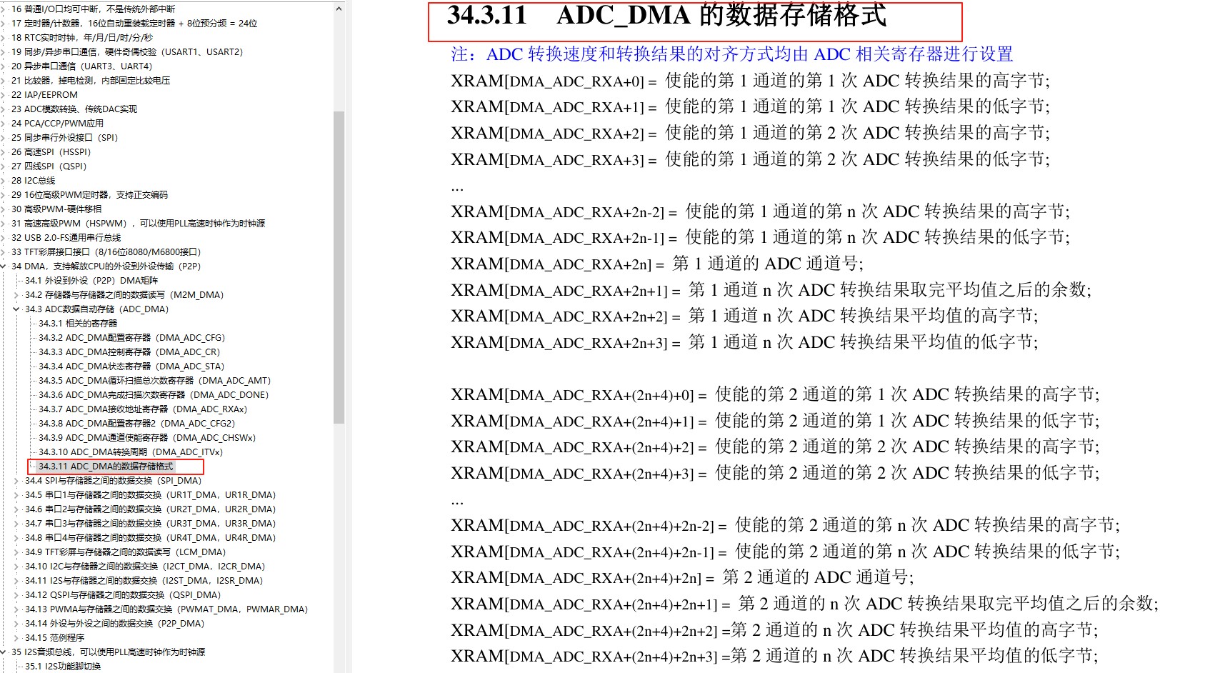

ADC_DMA的数据解析看这一章节,另外上传下完整工程可帮测试下

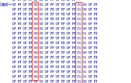

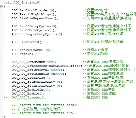

这样解析,第一个00是通道号,第二个00是余数 [attachimg]111609[/attachimg] adc初始化修改两行就清晰了, DMA_ADC_CFG2 = 8; 转换次数改为2, DMA_ADC_SetChannels(0x0003); 多开一个通道 [attachimg]111610[/a  详情 回复 发表于 2025-8-12 18:05

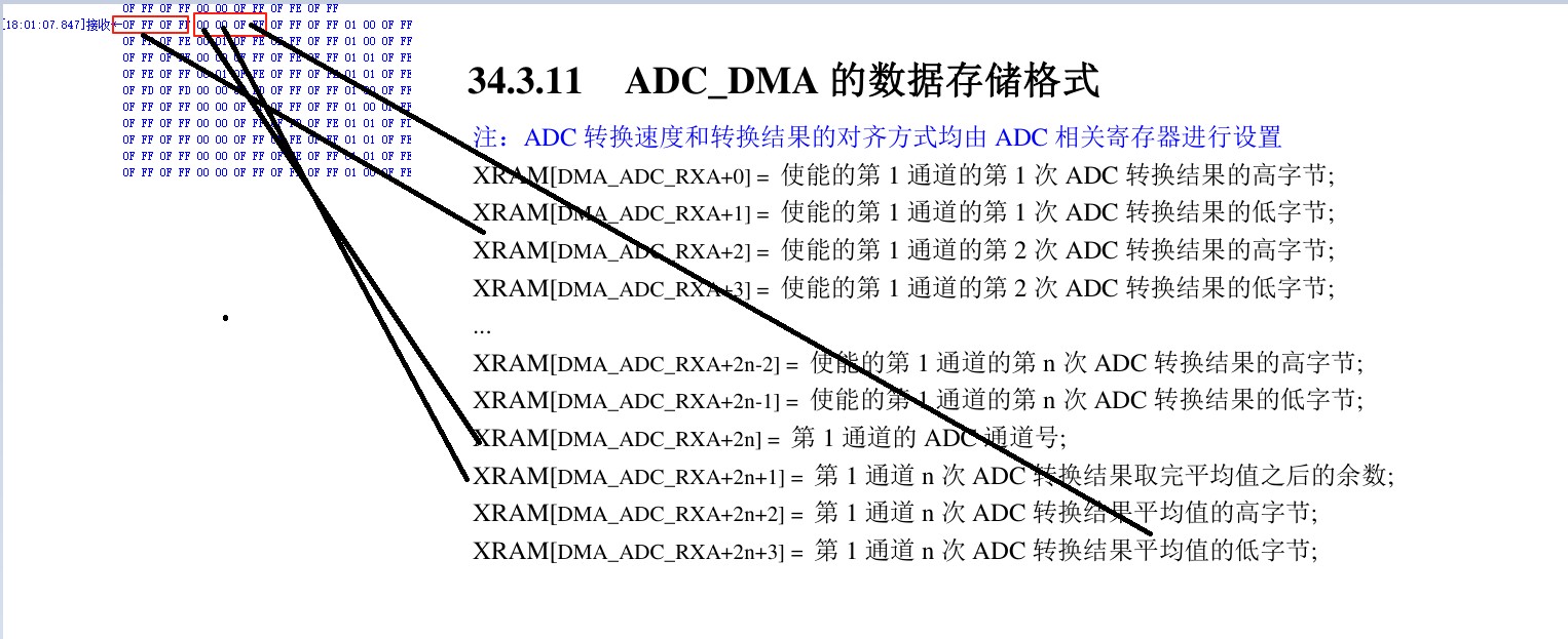

发表于 2025-8-12 18:05:42 | 显示全部楼层
firef*** 发表于 2025-8-12 17:54
串口绘图看到的图形也不对,因为本身数据就不对。不可能正常数据里面,夹着0000的数据 ...
adc初始化修改两行就清晰了,

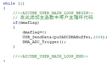

我设置的dma采样是500次,也就是前1000个数据都是采样数据。1001才是通道号,1002是余数,1002-1004是平均值吧?我一次打印的是1004个数据 "USB_SendData(pu8ADCDMABuffer,1004);"
另外,我DMA明明只开启了一个通道,不知道大佬那里怎么变成2个了,说我多开了个通道(0x0003)? DMA_ADC_SetChannels(0x0001)
你应该想设置的其实是这个转换次数DMA_ADC_CFG2 ,最高支持256次,这个参数暂时AiCube上还没配置的地方,已反馈后续版本会加上。 [attachimg]111616[/attachimg] 代码里500配置的是扫描次数: [attachimg]111617[/  详情 回复 发表于 2025-8-12 18:45
03和转换次数是我 改的,为了你方便观察数据格式  详情 回复 发表于 2025-8-12 18:28

发表于 2025-8-12 18:28:44 | 显示全部楼层
firef*** 发表于 2025-8-12 18:16
我不知道是我理解的不对还是大佬看错了
我设置的dma采样是500次,也就是前1000个数据都是采样数据。1001才 ...
