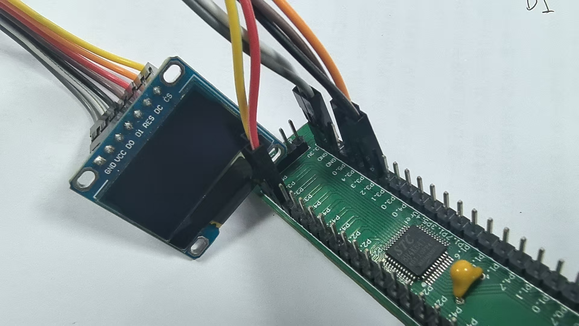

8H2K12U芯片问题困惑

这个DC用独立IO控制
用硬件SPI除了SS引脚,别的不建议再当IO用的:
之前8H4K64TL驱动成功这个DC引脚接的哪?也是MISO?

 楼主| 发表于 2025-8-14 15:40:39 | 显示全部楼层
erci*** 发表于 2025-8-14 15:10
这个DC用独立IO控制
但我在8H4K64TL芯片上通过测试,现在为了降成本选用了STC8H2K12U芯片,发现点不亮OLED12864屏
8H4K64TL的电路原理图可以发下看看吗,也是DC连接的MISO?  详情 回复 发表于 2025-8-14 16:37

 楼主| 发表于 2025-8-15 10:55:08 | 显示全部楼层
您好,我们直接连线的,原本想测试OK后,就画板子做产品了,结果找不到问题点

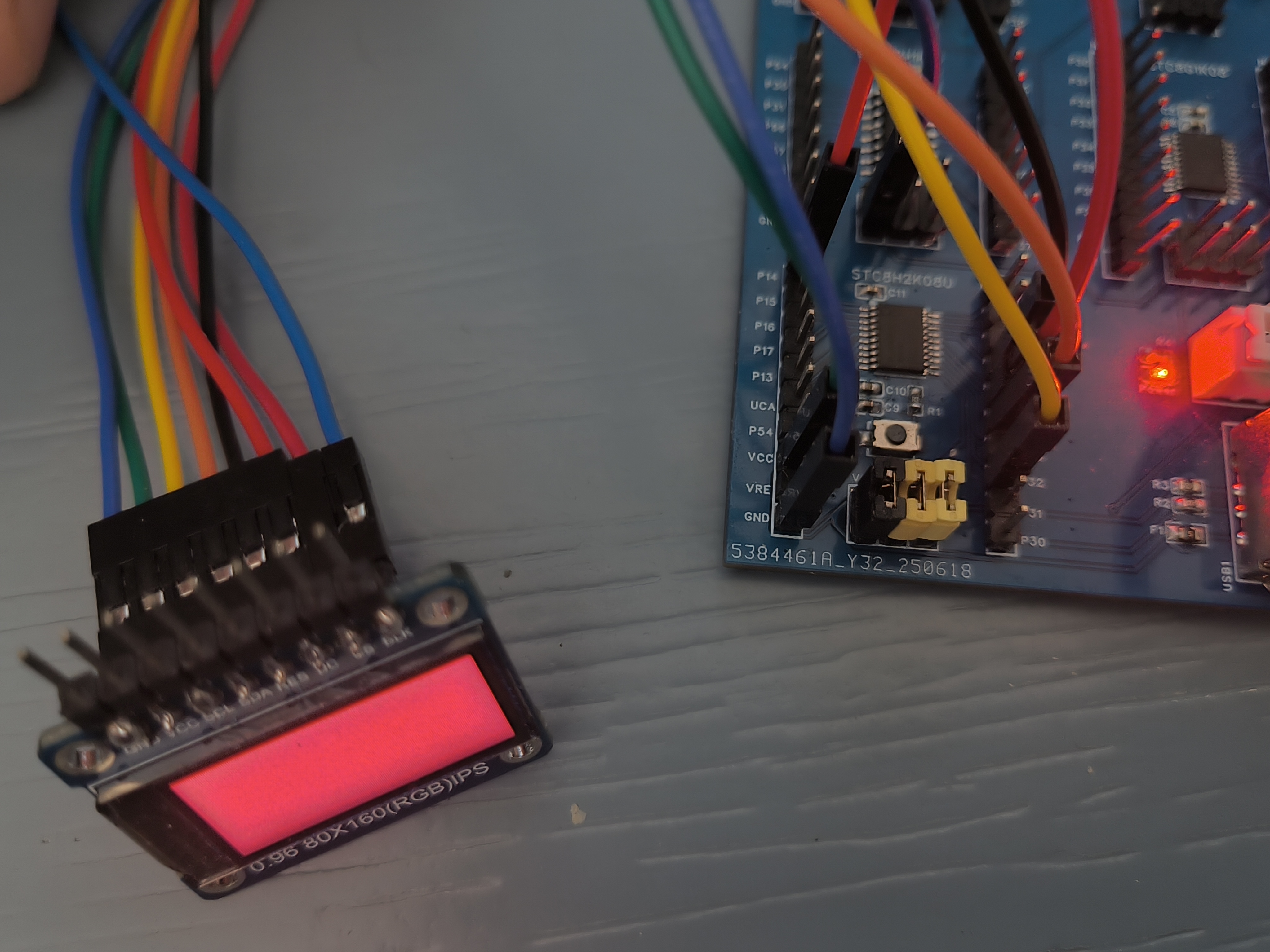

没有试下上面说的DC引脚换个独立IO吗? 我用8H2K08U测试,程序没什么大问题,换个屏驱,换个DC引脚,就可以点亮了 [attachimg]111965[/attachimg] [attachimg]111963[/attachimg]  详情 回复 发表于 2025-8-15 11:32

发表于 2025-8-15 11:32:43 | 显示全部楼层

 楼主| 发表于 2025-8-15 17:45:41 | 显示全部楼层
我用8H2K08U测试,程序没什么大问题,换个屏驱,换个DC引脚,就 ...
谢谢,测试OK     能说明一下原因吗?   P14  我原想用于PWM输出的
这个目前了解到的因素是这个8H2K12U型号新增了MOSI\MISO引脚交互功能,所以和8H4K64TL在spi硬件表现上有这么个差异。  详情 回复 发表于 2025-8-15 17:59

发表于 2025-8-15 17:59:57 | 显示全部楼层
