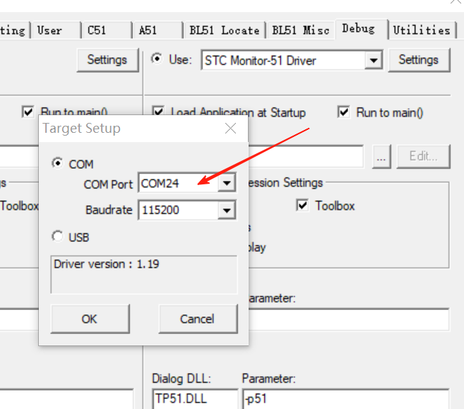

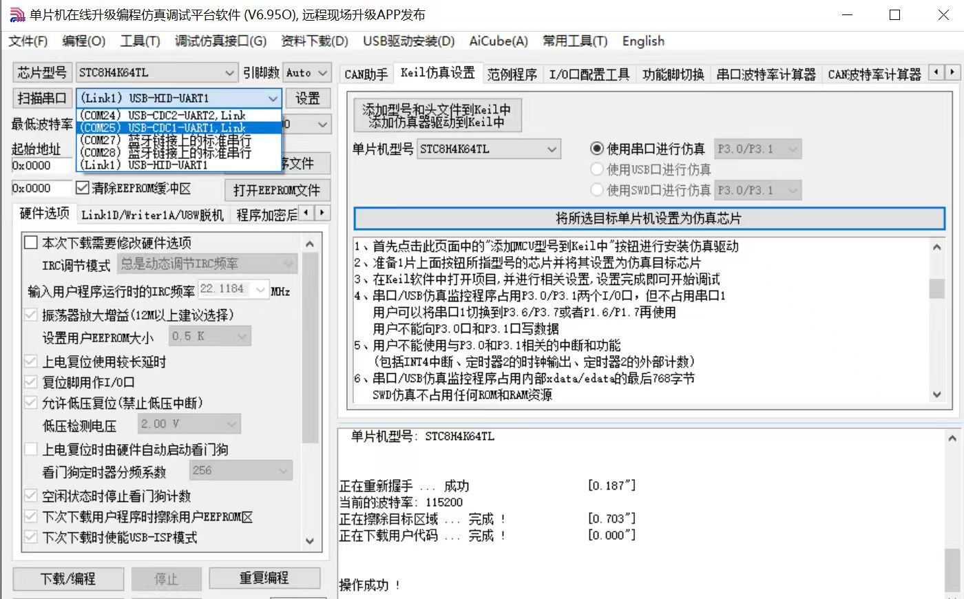

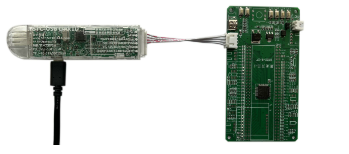

可以下载程序,无法完成仿真。接线方式如图1;图2中的端口,选最后1个端口可以完成下载,COM24,COM25都不能下载;图4是在KEIL仿真设置里选择COM,没有对应的link口,选COM24,COM25都不能仿真。不知道如何处理?

发表于 2025-8-11 10:45:11 | 显示全部楼层
仿真STC8,【USB Link1D】支持32G/8H/8G/8A系列仿真及下载 !视频讲解
https://www.stcaimcu.com/thread-752-1-1.html
(出处: 国芯人工智能技术交流网站)
按您的接线方式,仿真时选COM25

 楼主| 发表于 2025-8-11 10:55:39 | 显示全部楼层
COM24,COM25都试过,一般是这样的结果

 楼主| 发表于 2025-8-11 10:56:44 | 显示全部楼层
win10系统,keil4

14020
发表于 2025-8-11 11:48:08 | 显示全部楼层
需要确保正确制作仿真芯片并重新上电
