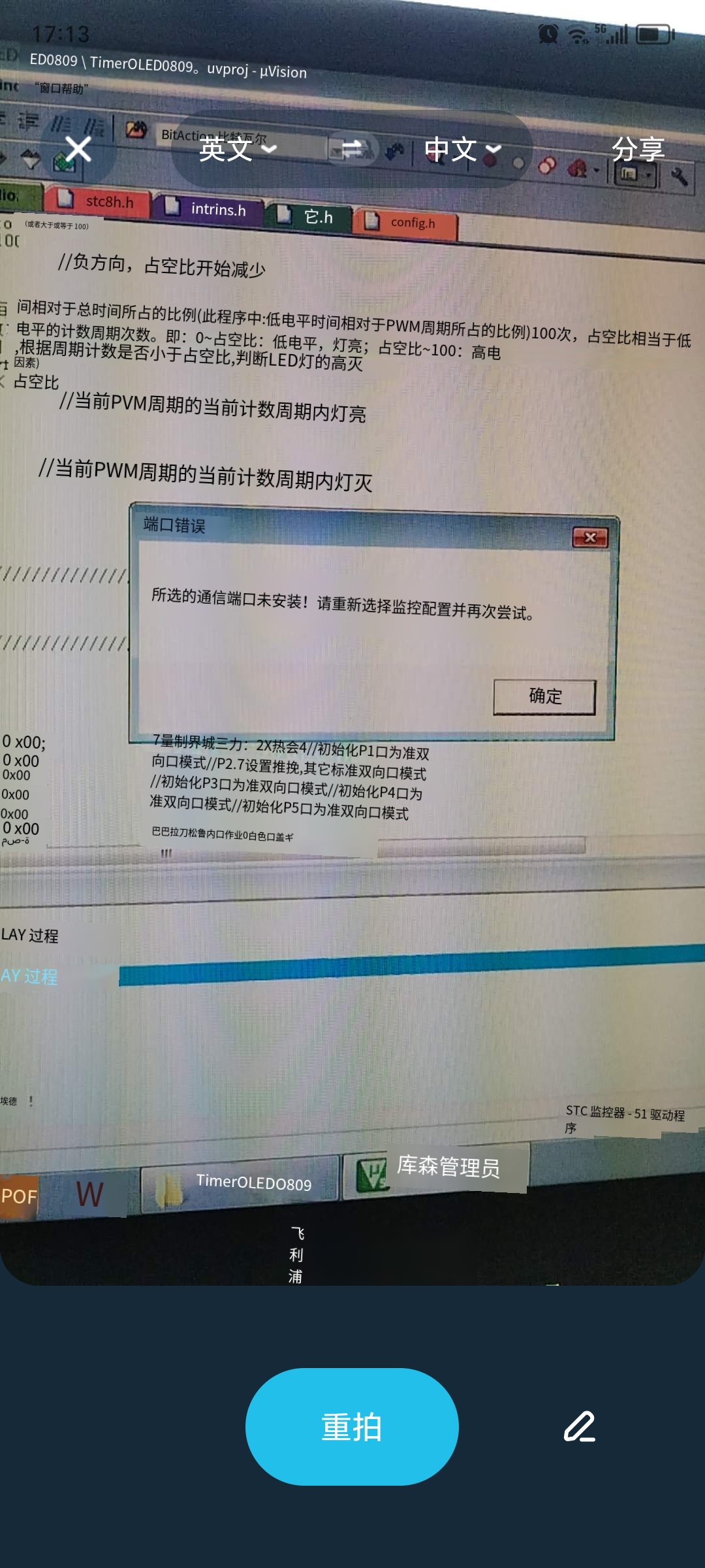

     程序能正常下载,能正常闪灯(程序能跑),仿真芯片提示制作成功,到keil软件就提示如下图:
     不知道哪里出了问题,驱动也按照教程装了N遍了,就是进入不了仿真

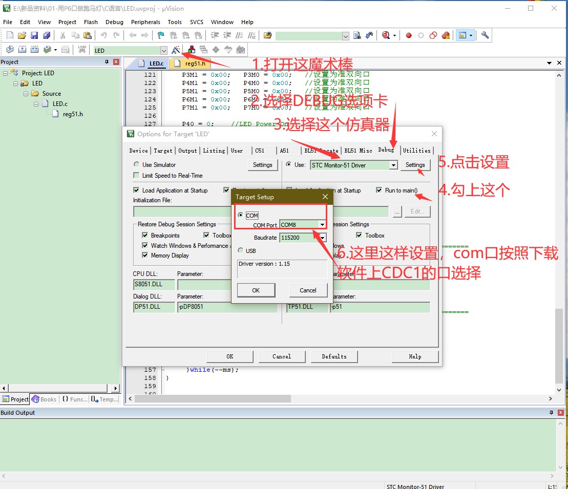

发表于 2025-8-11 09:01:33 | 显示全部楼层
仿真接口没选对,可参考这个帖子介绍配置:
仿真STC8,【USB Link1D】支持32G/8H/8G/8A系列仿真及下载 !视频讲解
https://www.stcaimcu.com/thread-752-1-1.html
