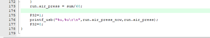

最近在使用printf_usb函数时发现,执行以下函数需40ms左右,严重影响了其他程序运行,有没有什么好的解决方案呢?

上位机没打开串口?看下这个帖子

对的,没连上位机时确实会有40ms左右,连上之后就只有100us左右了,这个时间就影响不大了,感谢!
===插上电脑,只有100us左右了
