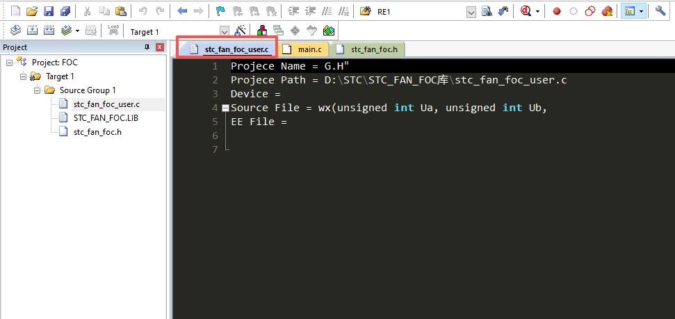

发表于 2025-8-22 20:34:58 | 显示全部楼层
AI-32*** 发表于 2025-8-21 08:38
参考本帖第一页STC-FOC 库,做成库了,大家直接调用
为什么我复制完只有这点内容
