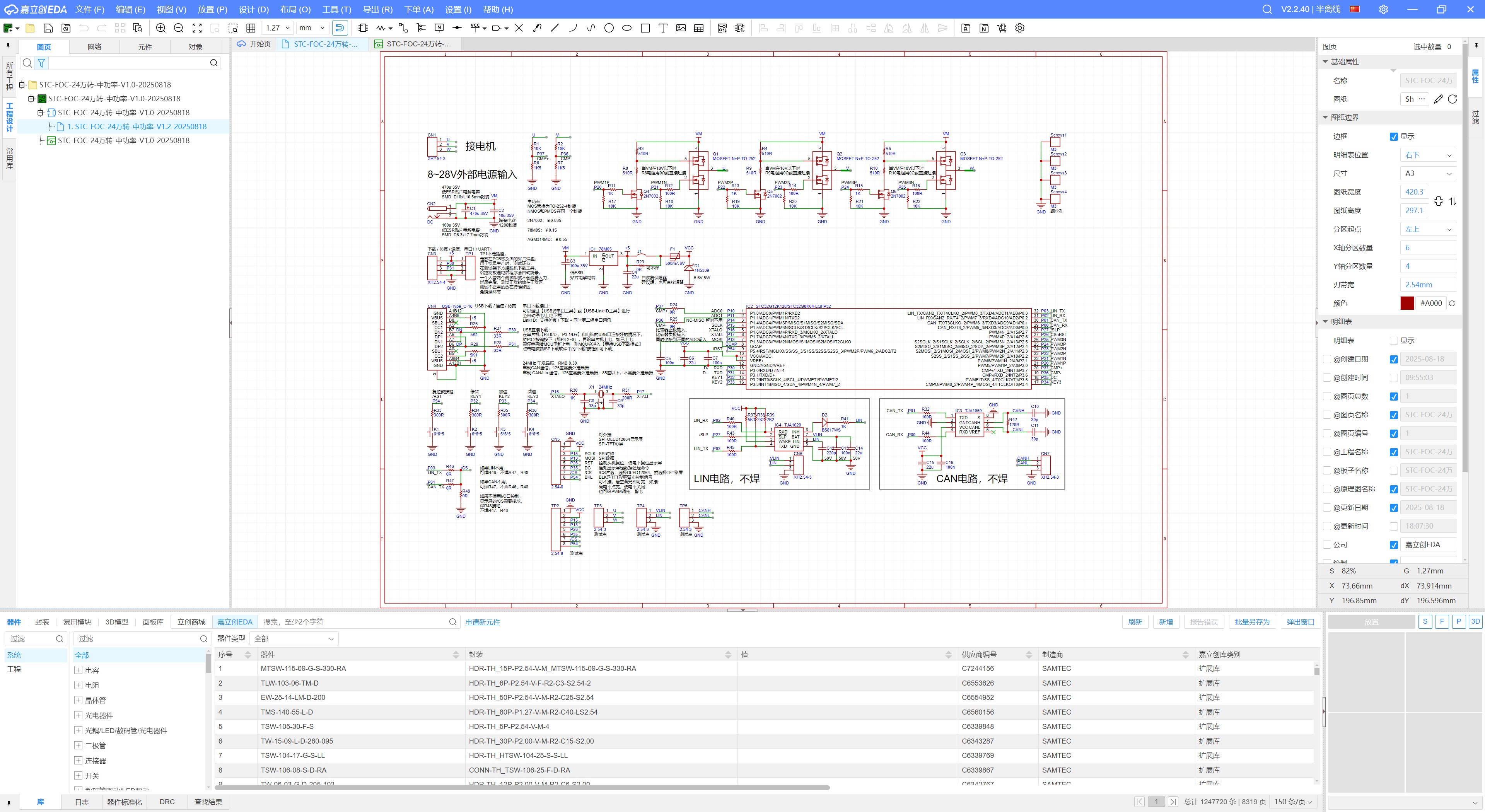

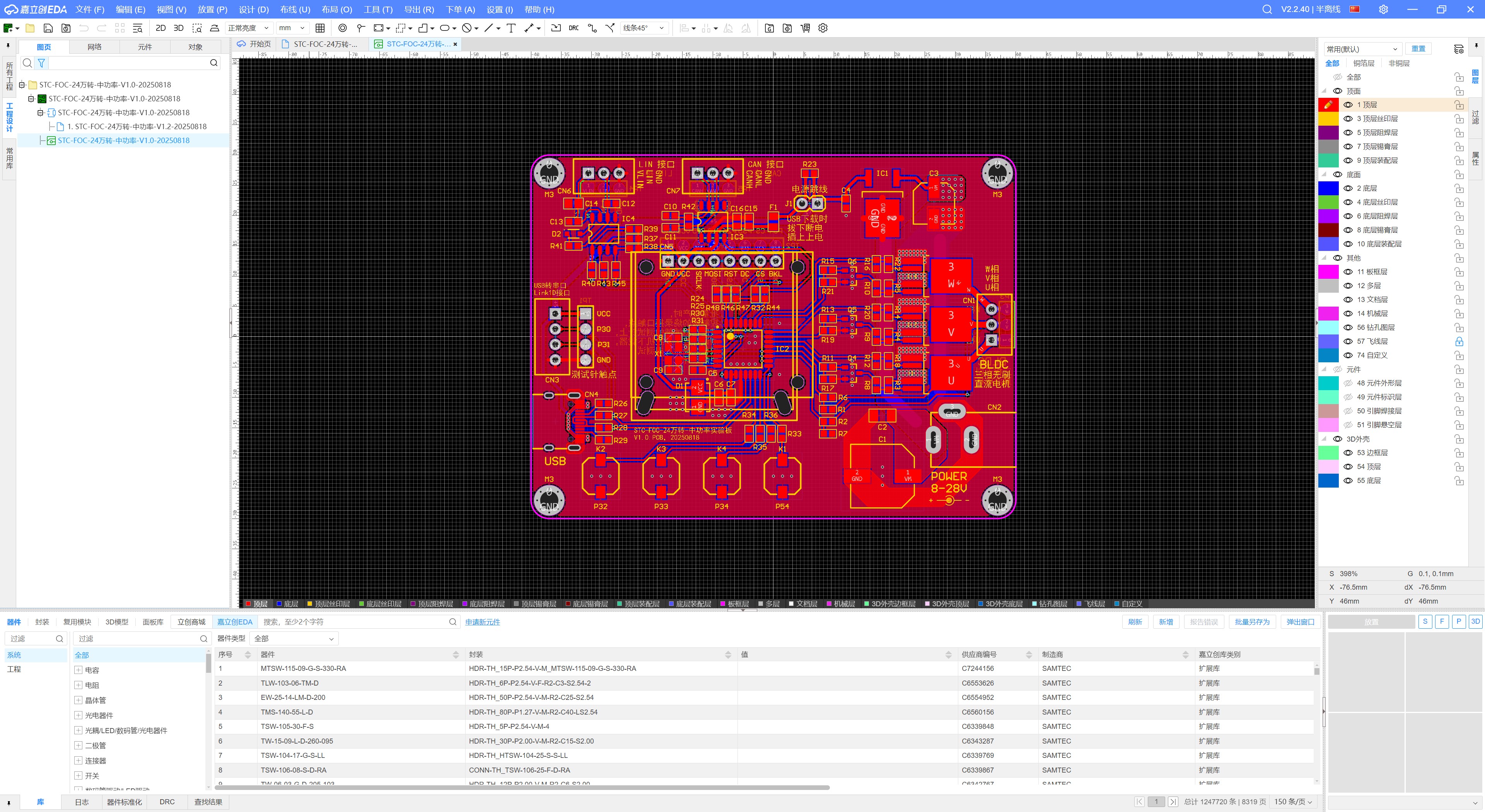

工程图要怎么打开,用立创EDA打开PCB和原理图都是空的
安装立创eda专业版,双击eprj文件打开

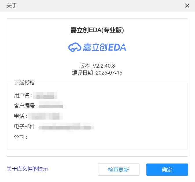

可以打开了,是我的软件版本问题,由于不太喜欢升级版本所以出现这个问题

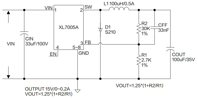

大功率 / 高压 方案规划:
低压 / 中压:DC-DC 芯片选用XL7005A(零售 RMB 0.89),支持输入电压12~60V,CD54 100μH 贴片电感 RMB 0.08,滤波电容用63V的
XL7005A-CN.pdf

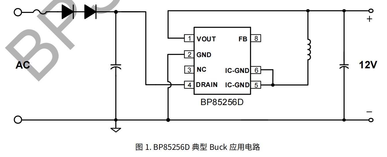

高压:DC-DC 芯片选用BP85256(零售 RMB 0.45),支持输入电压40~400V,CD105 1mH 贴片电感 RMB 0.20,滤波电容用400V的
BP85256D.pdf

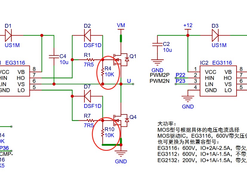

发表于 2025-8-20 18:49:15 | 显示全部楼层
红圈里的 R4 R10 是什么用的
上电时、EG3116还没工作时,下拉到0电平。  详情 回复 发表于 2025-8-20 20:44

发表于 2025-8-20 20:44:17 | 显示全部楼层
mut*** 发表于 2025-8-20 18:49
红圈里的 R4 R10 是什么用的
