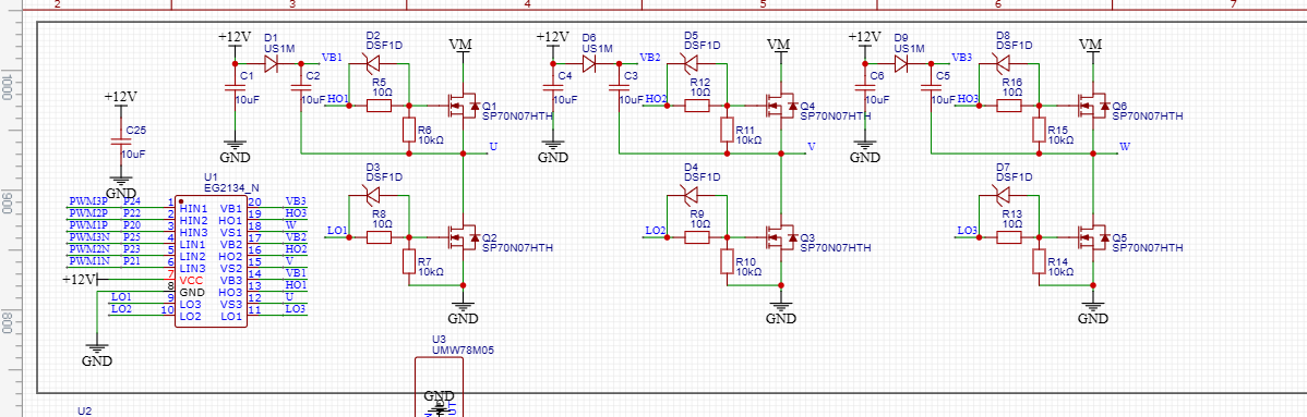

发表于 2026-4-20 16:54:38 | 显示全部楼层
完整项目程序,在 下一楼层附件 下载 STC-FOC车规-24万转-小功率原理图-20250910,提供程序支持: STC-FOC-24万转-小功率————在哪里呀?没找到呀,程序?
在三楼有程序,所有功率版本都是共用一套程序的,无区分  详情 回复 发表于 2026-4-20 21:25

发表于 2026-5-1 14:06:02 | 显示全部楼层
向王工您请教一个问题,例程中将PWM配置成固定输出互补PWM:PWMA_CCER1 = PWMA_CCER2 = 0x55;//固定输出互补PWM
以驱动AB相为例,打开A相的高端PWM1P和打开B相的低端PWM2N,在PWM1P关断并在死区时间后,PWM1N将与PWM2N同时打开,请问一下这里PWM1N打开是起到什么作用呢?
与梁工的例程中:三相无刷直流电机驱动-STC8H-STC32G-无HALL 改进启动算法,启动可靠,https://www.stcaimcu.com/thread-17737-1-1.html,PWM没有配置成固定输出互补PWM,在驱动AB相整个过程中P_PWM1N=0,请问这两种驱动方式有什么不同呢?
谢谢!
