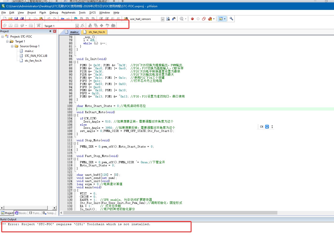

mhxy 发表于 2026-2-9 16:07
我下载了c251编译器,然后打开keil5工程,编译好像不识别lib啊?    SYMBOL:  Stc_Foc_Init
    MODULE:  m ...
main.c 中,添加一个#include "string.h"就可以了

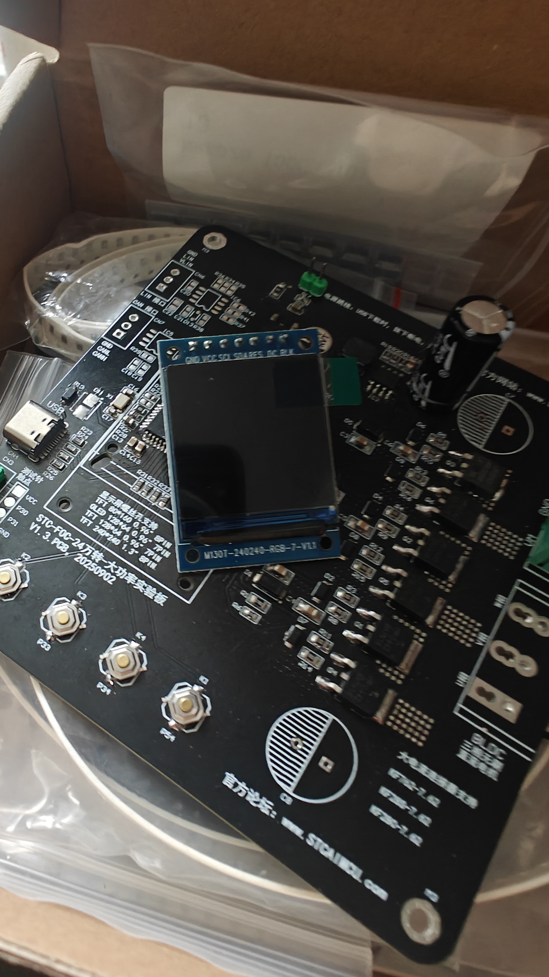

这个屏幕暂时不支持嘛 插上没有显示
22
275
275
发表于 2026-3-3 22:51:53 | 显示全部楼层
rnkk*** 发表于 2026-2-10 10:59
这个屏幕暂时不支持嘛 插上没有显示
这个屏不好点,要单片机也是3.3V屏届3.3V,把底板改了就可了
