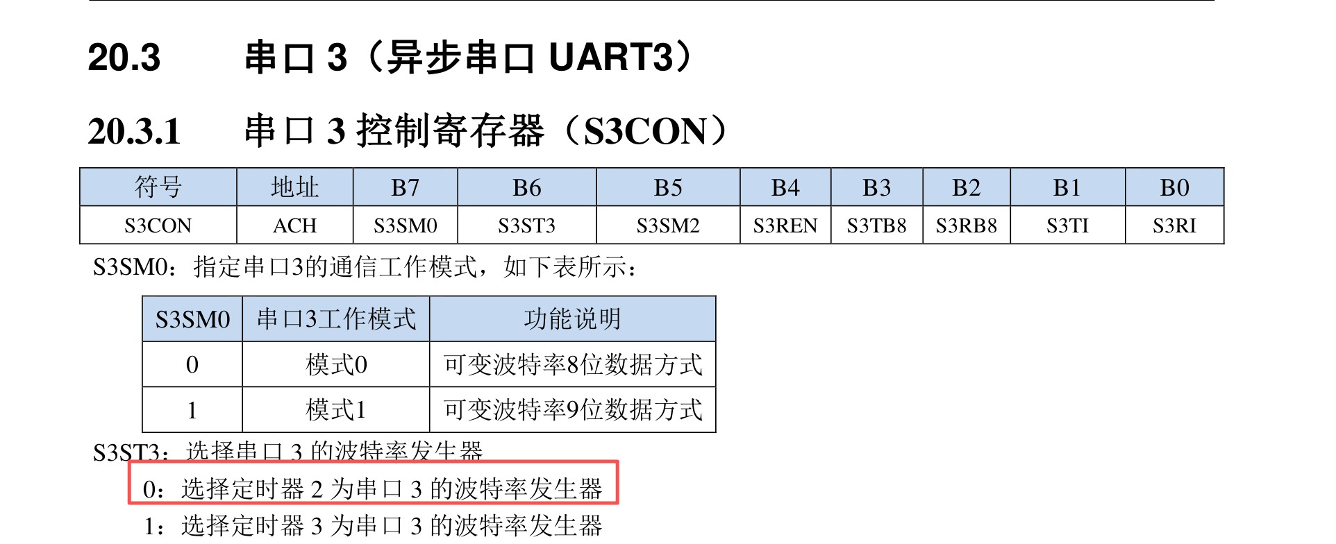

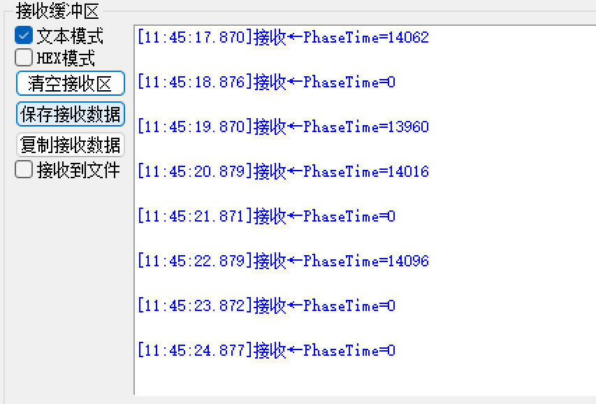

大家好!我遇到一个问题,使用王工的FOC库,导致所有的串口不能使用,请问这个怎么解决?
初始化Stc_Foc_Init(Foc_User_Init, Foc_Pwm_Swx); // 调用初始化,固定形
导致串口不能正常使用!!!
定时器3被占用了,请不要使用定时器3 例如串口3会使用定时器3作为波特率发生器,请不要使用定时器3 如果非要使用串口3的话,需要将波特率发生器切换到定时器2上 [attachimg]120986[/attachimg] 其余串口均未操作,不  详情 回复 发表于 2025-11-13 17:12

发表于 2025-11-13 17:12:34 | 显示全部楼层
初始化Stc_Foc_In ...
定时器3被占用了,请不要使用定时器3
其余串口均未操作,不存在干扰情况
今天更新的版本有串口示例,可以参考使用

发表于 2025-11-13 17:45:45 | 显示全部楼层
王*** 发表于 2025-11-13 17:12
定时器3被占用了,请不要使用定时器3
如果 ...
尝试了串口3和串口2打印都正常,但是对无刷电机的控制就不对了,不能减速,加速按一下就最大。不知道问题出现在哪里!

将foc初始化放在其他初始化最后试试?大概是其他初始化改动了foc的初始化内容  详情 回复 发表于 2025-11-13 18:28
147
4049
10713
发表于 2025-11-13 18:28:05 | 显示全部楼层
何*** 发表于 2025-11-13 17:45
尝试了串口3和串口2打印都正常,但是对无刷电机的控制就不对了,不能减速,加速按一下就最大。不知道问 ...

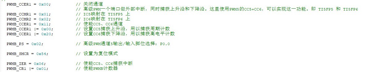

请问我用P0.0测量外界发送过来的PWM的周期和占空比,程序如下,有什么问题吗?

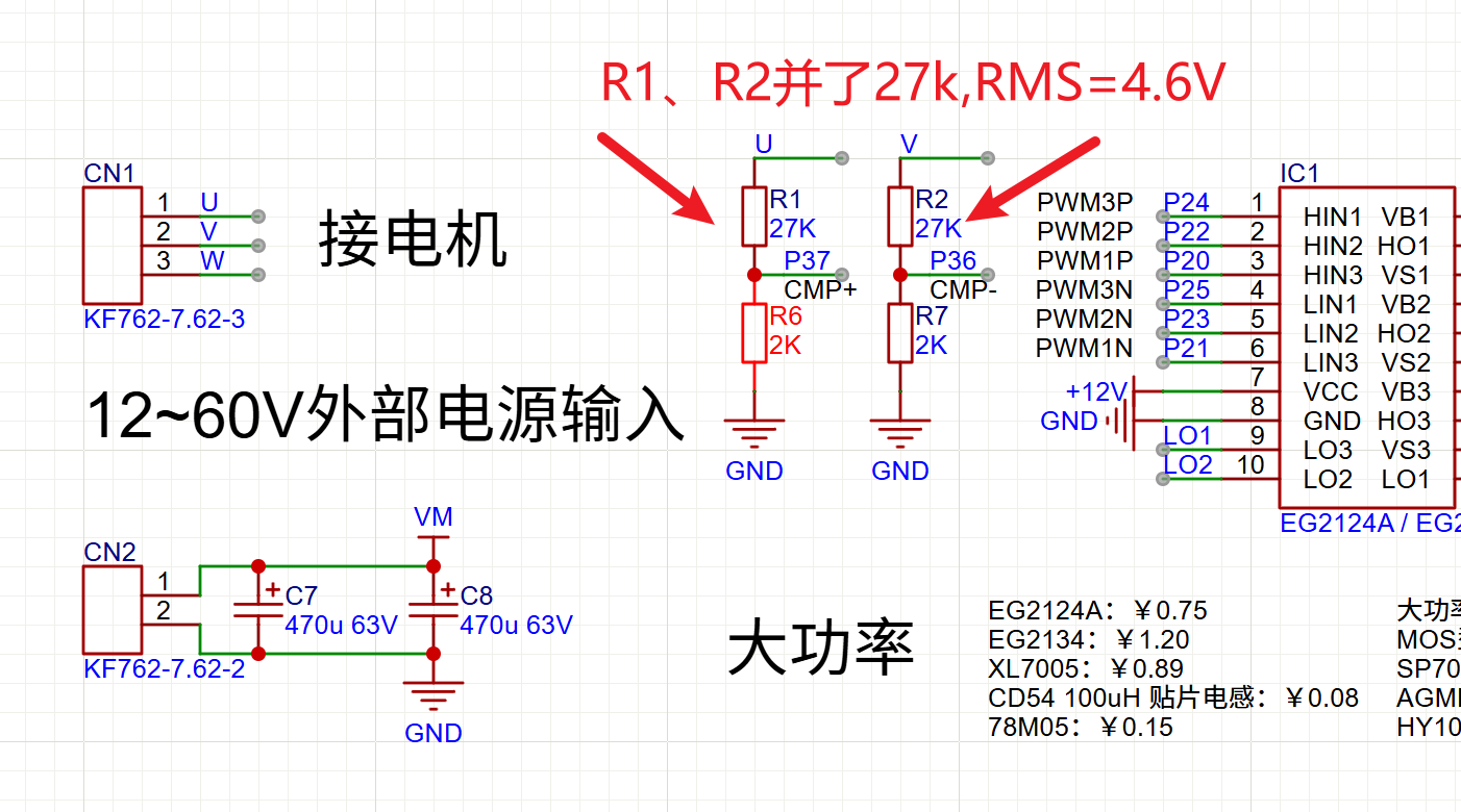

首先感谢楼主提供的电路、程序(库)。
等我有空了一定要弄一下。
前面几个视频只能看第一个,其它的只有声音,不知是不是我浏览器的问题。
关于反电势的采集,电路中只用四只电阻,相比于BLDC一般需要9只电阻,这个简直把成本降到了极致。
四只电阻形成分压后的U、V相电压到比较器的两个输入,比较器动作的时候其实是三相电压中的UV相电压的交叉点,与过零点存在30度的相位差。
原理猜测应该是在PWM中断里,在死区时间内查询比较器的输出,计算换相周期,不知对不对?
其实这并非真正的“FOC”(磁场定向),只能称之为“正弦驱动”,但是它能像FOC一样低噪音,不知我的理解对不对?
建议楼主多讲解一些原理性的东西,或者给一个简单些的源代码(C文件,不是库的那种),比如用户需要在PWM中断里做一些采集、过流保护等,才会比较方便扩展。
