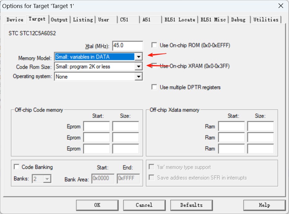

解决了,keil设置问题,memory model:需设置成small,code  rom size也需要设置成small 才行,不然定时器工作都不正常,之前一直没用这么小空间的单片机,都是32k,64k的,都默认设置成large模式了

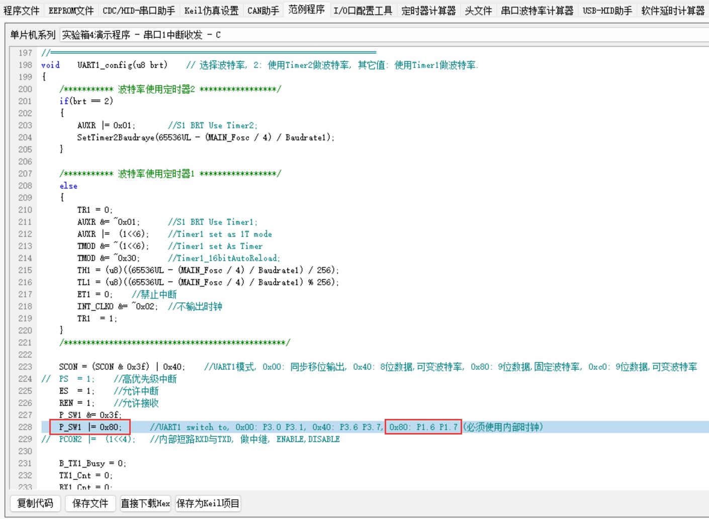

使用例子时先了解一下例子功能和用法,例如主频时钟,波特率参数,通信脚位等:
