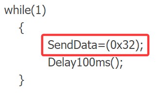

做了个很简单的板子,就串口发个数据,居然不正常。具体现象是,如果在SendData()程序中直接给SBUF赋值,数据就正确,如果通过外部传递进来的数,就不正常,不管传递进来是什么数,电脑串口接收到的永远是0X8F。

发表于 2025-8-7 18:53:06 | 显示全部楼层
  • 打卡总天数:9
  • 最近打卡:2026-04-04 21:30:33
63
63
发表于 2025-8-7 19:06:53 | 显示全部楼层
Debu*** 发表于 2025-8-7 18:53
这里多了个等号:
串口程序供参考:
这个等号是我前面改成全局变量,忘记删了,去掉等号也不行,很神奇的现象。

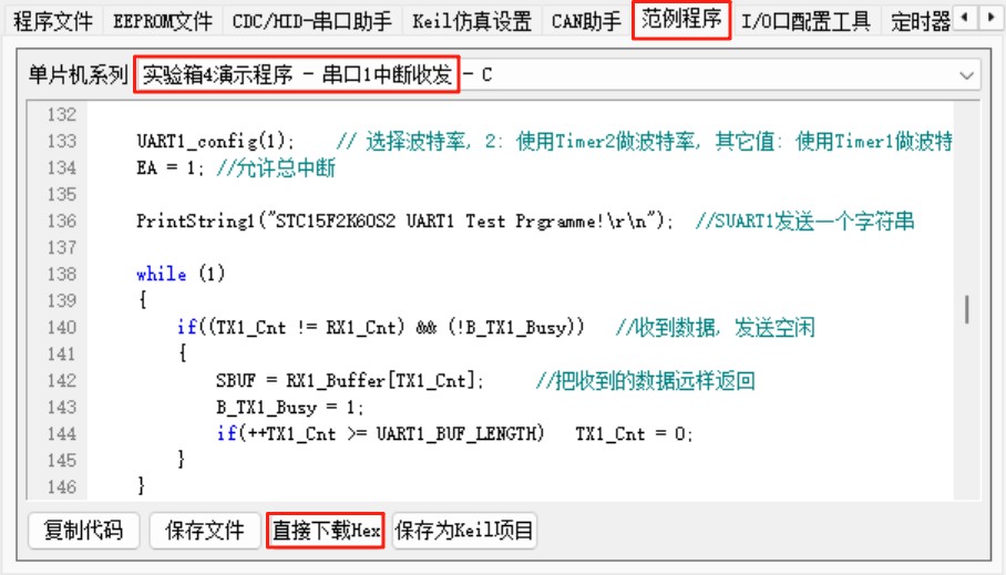

发表于 2025-8-8 14:50:35 | 显示全部楼层
可以直接烧录官方例子到芯片里测试,串口收到外面传进来是数据,原样输出。
对比输入输出内容就知道收发是否正常。

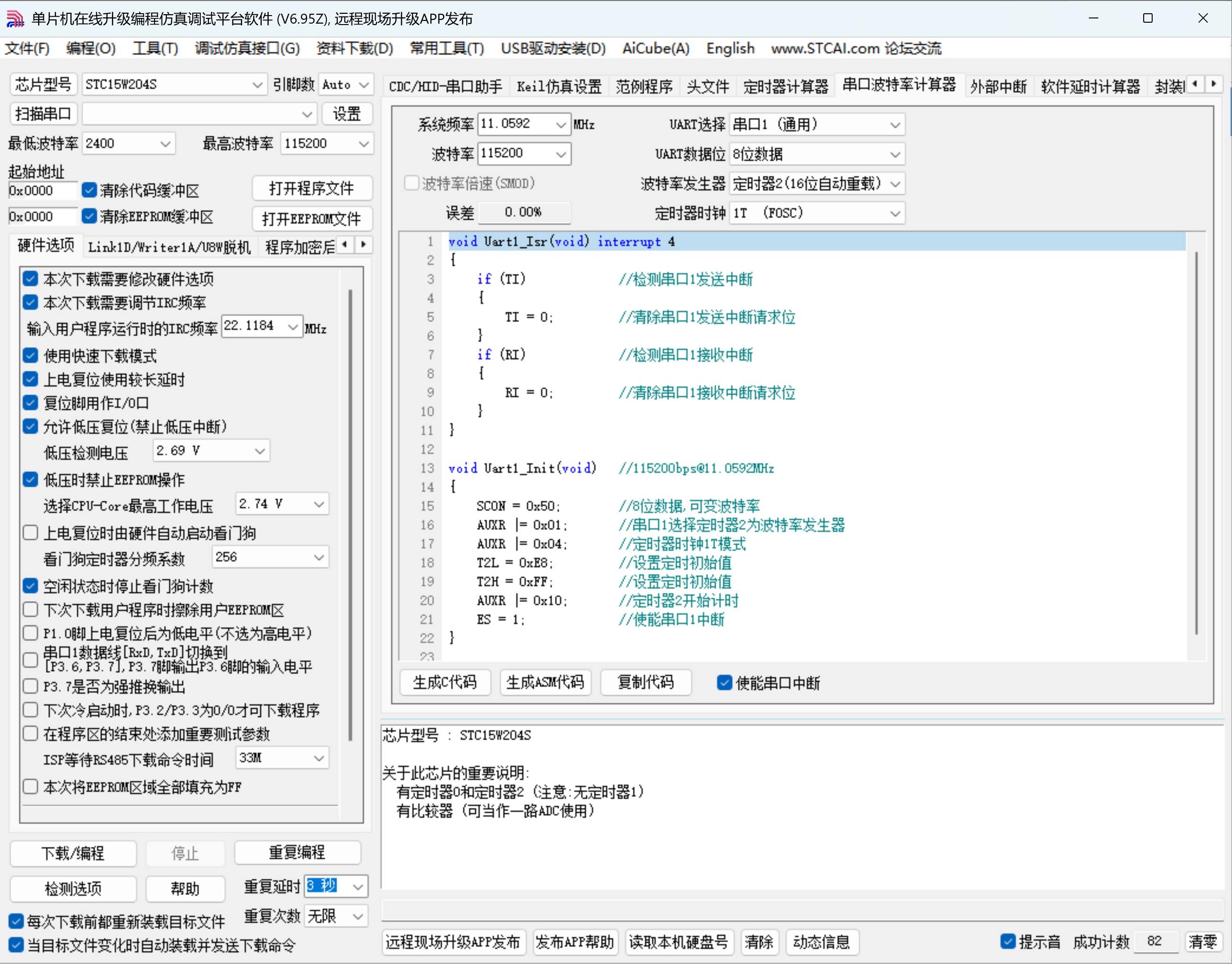

发表于 2025-8-8 17:05:15 | 显示全部楼层
对比输入输出内容就知道收发是 ...
好的,谢谢,我试试看
  • 打卡总天数:9
63
63

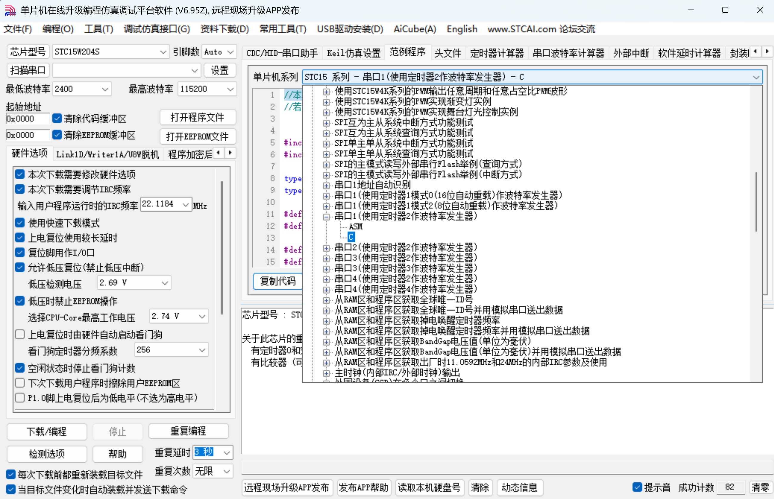

发表于 2025-8-8 20:00:15 | 显示全部楼层
对比输入输出内容就知道收发是 ...
烧录范例这个程序不行,电脑串口发送,无法收到回复,程序能正常烧录,证明硬件应该没有问题,很奇怪的现象。
