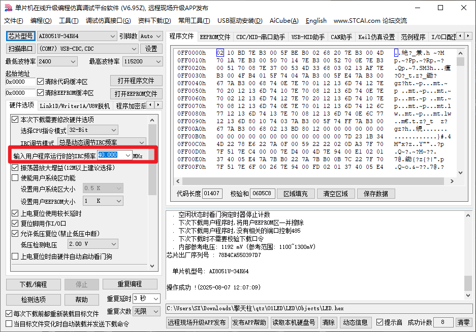

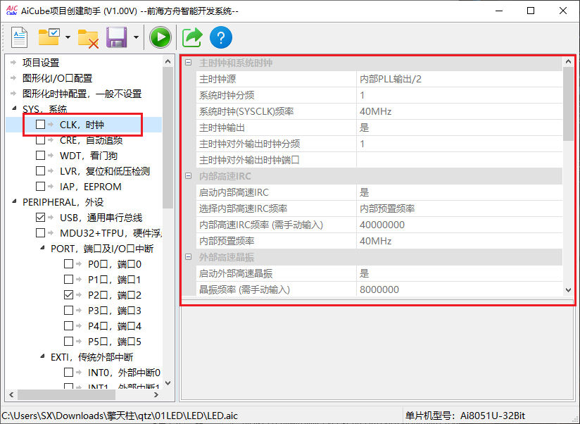

​\qquad 8051U内部自带高速晶振,并且系统时钟使用的晶振频率是根据 AiCube软件烧录 时选择的频率为准!!!如下图1所示,所以在进行项目配置时除非特殊情况,否则可以无需配置CLK项目,如下图2所示,全部是灰色
图1 系统运行时工作频率
图2 CLK配置界面

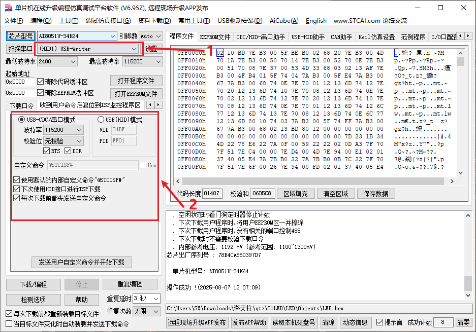

1.2 AiCube不停电烧录配置
​\qquad 首先第一步就是要确保单片机进入烧录模式,并且电脑的串口链接到了单片机如下图4第一步;
​\qquad 第二步就是进入Aicube的“收到用户命令后复位到ISP监控程序区”,根据配置工程的USB进行配置,配置时选择的是CDC协议就选择CDC,配置时是HID就选择HID;同时需要根据配置项目时的下载命令更改此处的自定义命令,如果使用默认就直接默认烧录就行,如下图4第二步。同时由于8051U串口默认识别成HID设备和需要不停电烧录,所以也需要√上剩下两个命令!!!
图4 AiCube不停电烧录配置

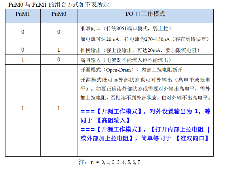

1.8051U的GPIO说明
1.1模式说明
\qquad 如下图1所示,8051U的GPIO一共有四种模式,分别是准双向、推挽输出、高阻输入、开漏;
一般使用最多的就是准双向和推挽输出,除非特别情况,否则一般准双向既可!!!具体的结构图可以看规格书

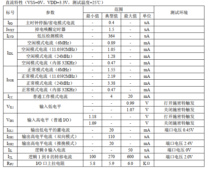

1.2 施密特触发电气说明
\qquad 如下图2所示,此处我使用的VDD是3.3V,还有一个5V版本,施密特触发对IO引脚输入时差别不大,所谓施密特触发简单来说就是限制了一个触发范围,只有在范围之外的电压才能影响电平的状态,如图所示,VIL1和VIH1在打开施密特触发时的电平范围为0.99V~1.18V,中间有接近0.19V的电压误差范围,而没有打开施密特触发的只有0.02V的电压误差,这就可能导致当电压产生细微波动时电平状态会出现翻转
\qquad 如输入电平正常情况为1.5V,这种情况8051U认为是高电平1,但是电压不会一直这么稳定,会出现上下波动的情况,而打开施密特触发之后允许的误差范围更大,在没有突破VIL1的最大值时会稳定读取到高电平,使得引脚的读取也会更加稳定。
图2 IO口施密特触发电气说明

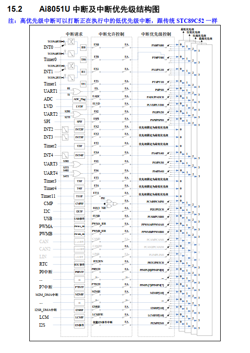

1.1.中断系统
\qquad 各个外设的中断优先级和中断所需寄存器如下图1所示,和C52没有什么区别,在代码编写方面也一样
图1.中断系统

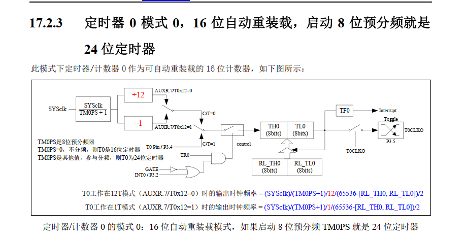

1.2.定时器中断
\qquad 这里以定时器0进行学习,如下图2所示,定时器0正常发生中断所需要配置的寄存器
  1. 当AUXR7/T0x12=0时,就是进行12倍分频,也就是AiCube配置时的12T模式;同理,当AUXR7/T0x12=1时就是1T模式;
  2. 当C/T=0时,定时/计数器处于定时模式,C/T=1时,定时/计数器处于计数模式;
  3. 同时TR0、GATE、INT0/P32共同配合控制是否开启定时/计数器;
  4. (RL)TH0、(RL)TL0共同实现了16位自动重装载定时器;
  5. TF0就是中断溢出标志位,当它为1时就会产生中断标志位;
  6. 当T0CLK=1时,P35引脚就会产生时钟频率输出;
图2.定时器0配置

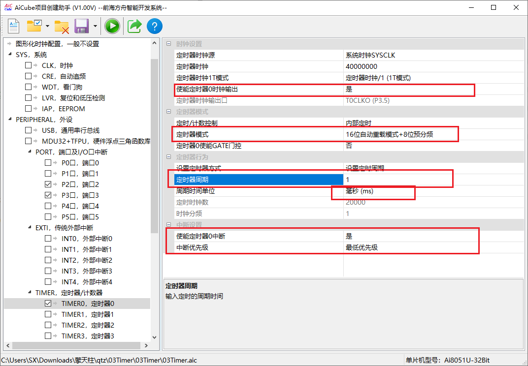

2.1.Aicube配置
\qquad 重点是进行Timer外设的配置,其余的根据需求更改,如下图3所示,我们只需要重点关注框选的地方
  1. 时钟输出,就是上面所说的P35引脚,一般可以不需要开启;
  2. 定时器模式选择最方便的模式——16位自动重装载+8位预分频;
  3. 定时器周期这里可以根据自己需求配置,软件会自动帮我们计算所需要参数,我们只需要根据需要的中断时间更改周期和单位;
  4. 是否使能中断一定要开启,否则无法进行中断;

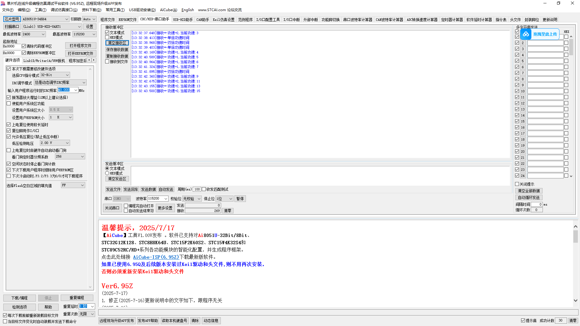

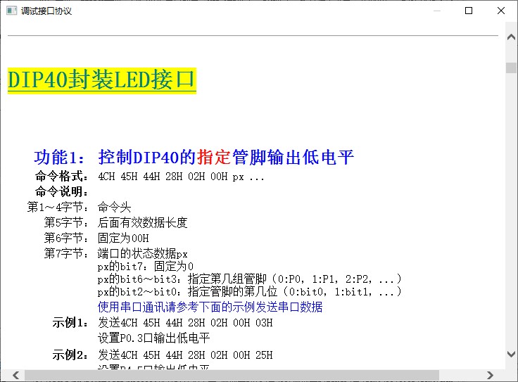

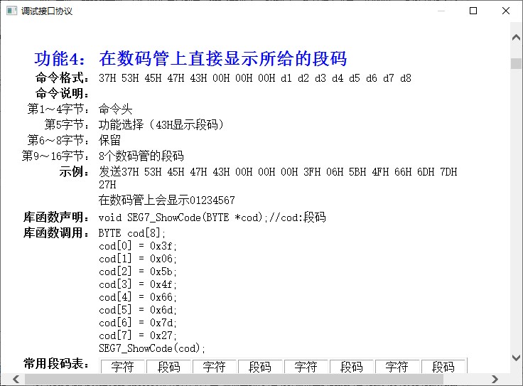

8051U打卡第7集,虚拟LED和数码管
虚拟LED和数码管在前面的基础上主要是通过USB-CDC功能配合上ISP软件进行实现的
虚拟LED和数码管的硬件与现实中的硬件一样,只需要使用函数就可以正常点亮
在这一集的教学视频中我主要学习到了USB-CDC功能的强大,同时也体会到了Aicube功能之多,贴心的为没有实验箱的朋友准备了这一块内容用作学习
至于该使用什么代码来实现这些功能,在Aicube(ISP)->调试仿真接口->调试接口协议里面都为我们准备好了,有不同的封装、功能,都可以使用,这极大地帮助我们降低了开发的难度,不需要重新编写USB函数库
同时也在该章节重新复习了一遍ASCII码
虚拟LED功能函数
虚拟LED功能函数
虚拟数码管功能函数
虚拟数码管功能函数
