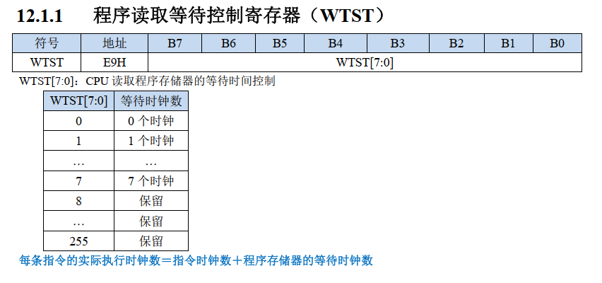

如下图所示,WTST寄存器作用就是加快执行CPU指令
WTST寄存器说明

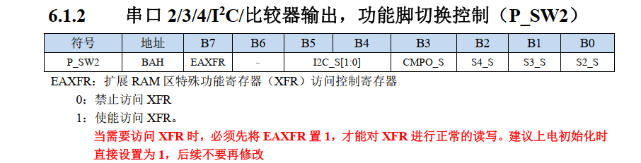

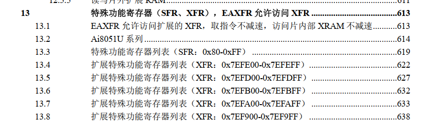

如下图所示,P_SW2寄存器说明作用就是将IO口功能进行拓展,比较 类似于STM32的引脚复用功能!!! ,此处或上EAXFR就是为了使能XFR,至于XFR是什么在下面第二张图说明了是拓展特殊功能寄存器的,而EAXFR在KeilC251里面默认宏定义为0x80,即使能P_SW2
P_SW2寄存器说明
SFR、XFR寄存器,EAXFR说明

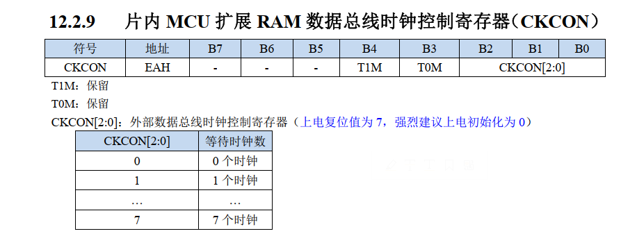

此处CKCON作用同上WTST
CKCON寄存器说明

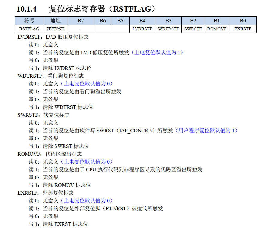

RSTFLAG寄存器说明如下图所示,因为篇幅原因此处只展示了部分,有兴趣的朋友可以自己去看看,规格书里面都有
RSTFLAG寄存器说明
