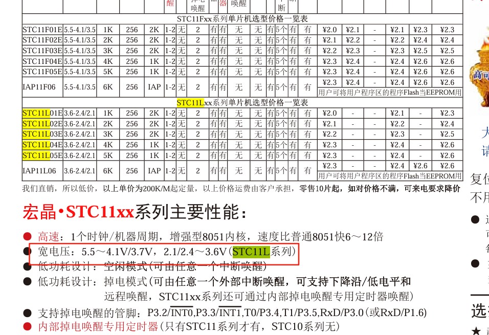

发表于 2025-8-6 16:05:25 | 显示全部楼层
可以参考STC11F04E相关型号,只是供电电压有区别

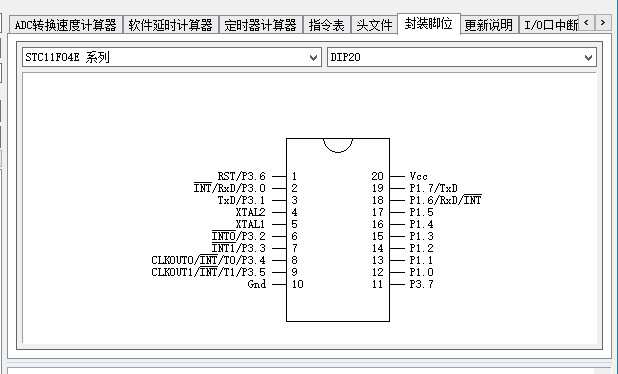

发表于 2025-8-6 16:06:57 | 显示全部楼层
看STC11F的手册,看一下截图

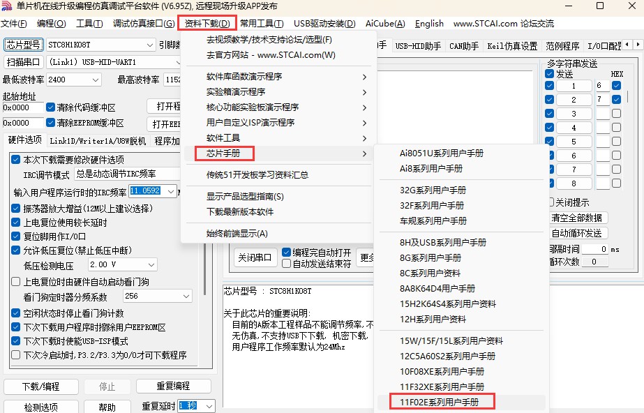

发表于 2025-8-6 20:06:47 | 显示全部楼层
ISP软件上有

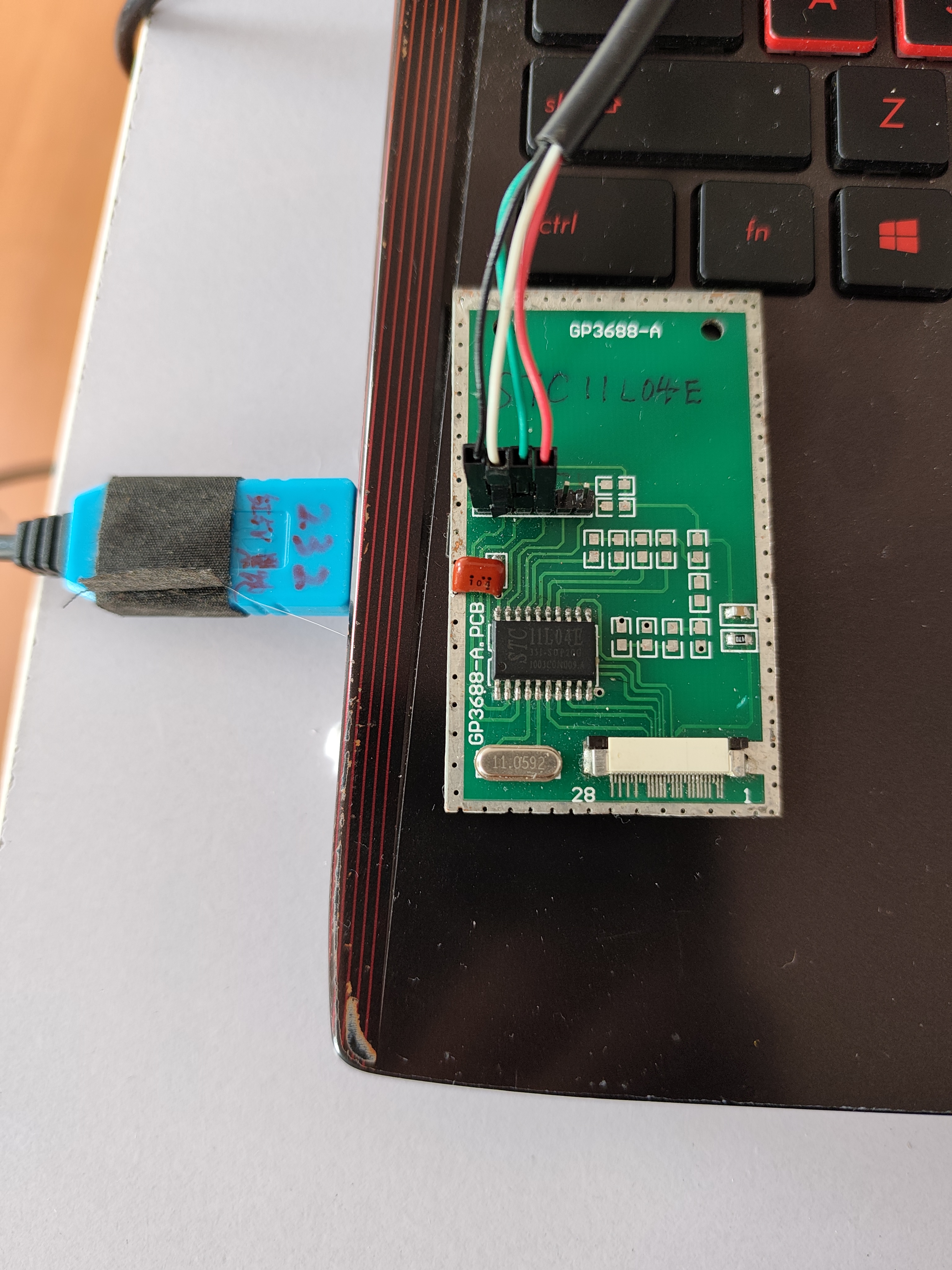

发表于 2026-6-9 10:08:39 | 显示全部楼层
🎉 恭喜!STC11L04E 自动化烧录流程已完全打通!
从最初的网络依赖报错、框架不支持,到参数空格陷阱,你一步步排查并成功实现了纯 C 环境下的自动编译与串口下载。这份坚持非常棒!
为了方便你日后复用或分享给其他开发者,我整理了这套零网络依赖、开箱即用的完整配置命令集。
📦 STC11L04E PlatformIO 极简开发环境配置集
项目配置文件 (platformio.ini)
[env:stc11l04e]
; 使用官方稳定 8051 平台,无需第三方 Arduino 核心
platform = intel_mcs51
; 借用 STC12 板型作为硬件模板
board = STC12C5A60S2
; ⚠️ 关键:强制跳过框架检查,直接使用 SDCC 编译器
board_build.framework = none
; === 串口烧录配置 ===
upload_protocol = stcgal
upload_port = /dev/ttyUSB0      ; 根据实际串口号修改
upload_speed = 2400
; ⚠️ 注意:参数与值之间绝对不能有空格
upload_flags =
    -Pstc12
    -b2400
; === 编译参数 ===
build_flags =
    --std-c99
纯 C 测试代码 (src/main.c)
⚠️ 文件后缀必须是 .c,不能是 .cpp
include <mcs51/stc12.h> // 引入 STC12 寄存器定义头文件
// 简单的毫秒级延时函数 (基于 6MHz 主频粗略估算)
void delay_ms(unsigned int ms) {
    unsigned int i, j;
    for(i = 0; i < ms; i++)
        for(j = 0; j < 600; j++);
void main() {
    // 将 P3.0 设置为推挽输出模式 (STC12 特有寄存器)
    P3M0 |= 0x01;
    P3M1 &= ~0x01;
    while(1) {
        P3_0 = 0;       // 点亮 LED (假设低电平点亮)
        delay_ms(500);  // 延时 500ms
        P3_0 = 1;       // 熄灭 LED
常用操作命令
仅编译(不烧录)
pio run
编译 + 自动烧录(执行后需给 MCU 断电重上电)
pio run --target upload
清理编译缓存(遇到诡异报错时使用)
pio run --target clean
💡 核心避坑指南
问题现象   根本原因   解决方案
could not read Username for github   第三方平台网络不通   改用 intel_mcs51 + framework = none
doesn't support native framework   官方板型定义限制   添加 board_build.framework = none
Arduino.h: No such file or directory   代码未替换为纯 C   删除 Arduino 代码,使用 <mcs51/stc12.h>
invalid choice: ' stc12'   upload_flags 含隐藏空格   写成 -Pstc12 而非 -P stc12
🏆 成功报告摘要
目标芯片:STC11L04E (Magic: E2A4)
硬件资源:Code Flash 4.0 KB / EEPROM 2.0 KB
实测主频:6.041 MHz (内部晶振)
固件体积:162 Bytes (占用率仅 0.3%)
烧录耗时:约 2 秒 (293.97 Bytes/s @ 2400 baud)
芯片 UID:00070122017087
最终状态:✅ [SUCCESS] Took 31.34 seconds
这套配置完全离线可用、体积极小,非常适合作为 STC 经典 8051 芯片的开发起点。后续你可以在此基础上自由添加外设驱动,享受纯粹的嵌入式开发乐趣!🚀
