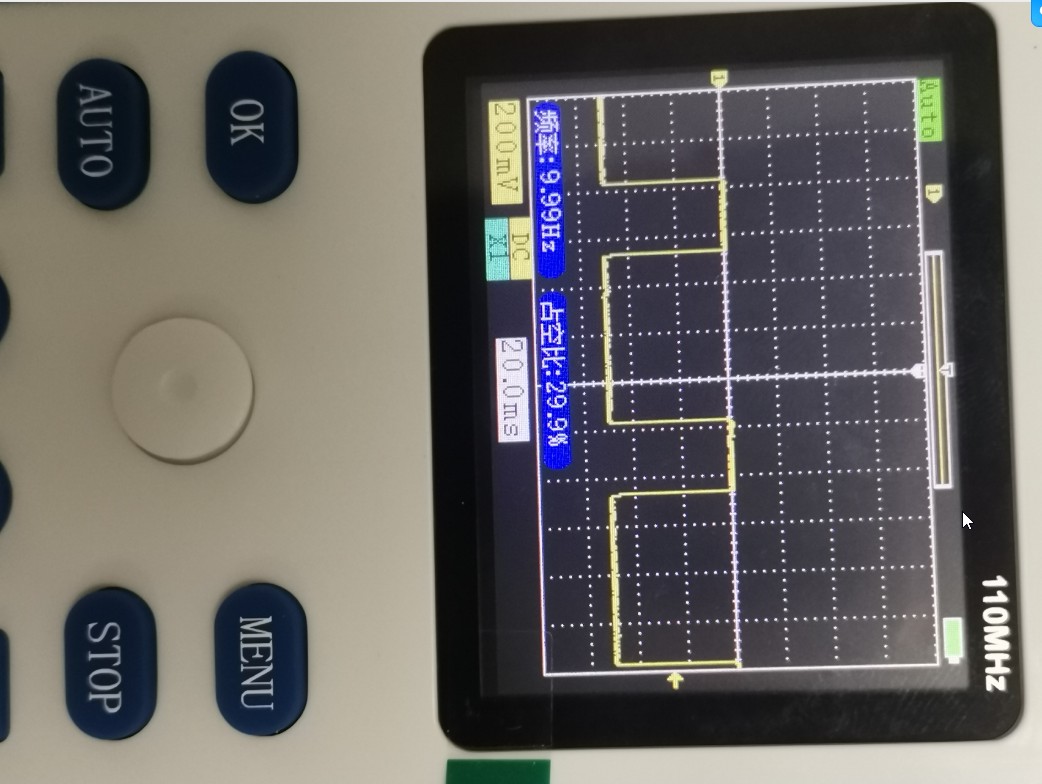

发表于 2025-11-6 11:02:02 | 显示全部楼层
接着试验:
看看其他组合的频率和占空比:

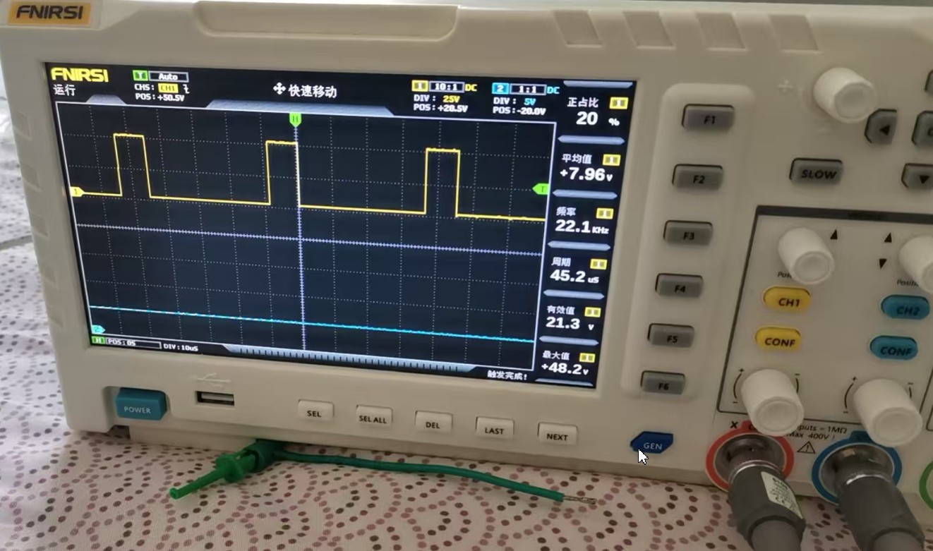

发表于 2025-11-6 11:04:43 | 显示全部楼层
继续:

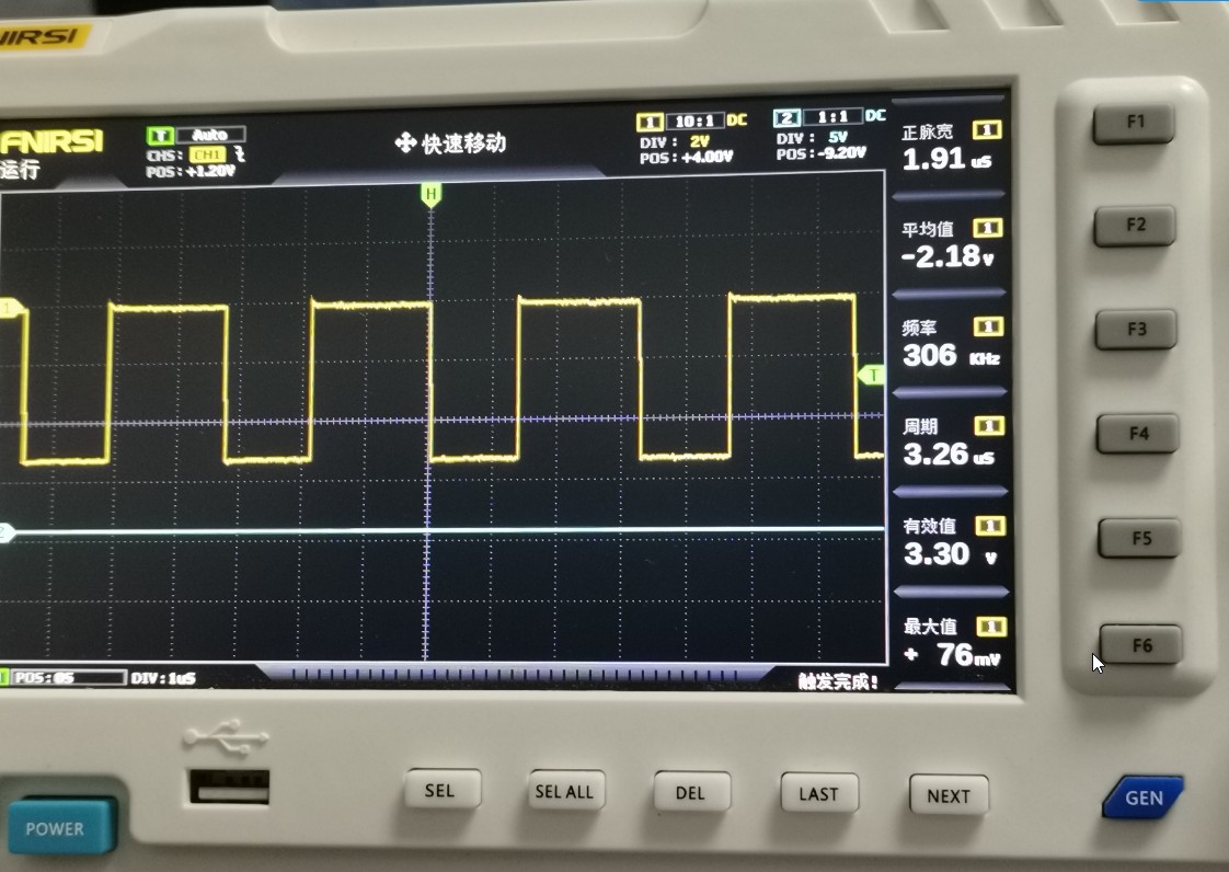

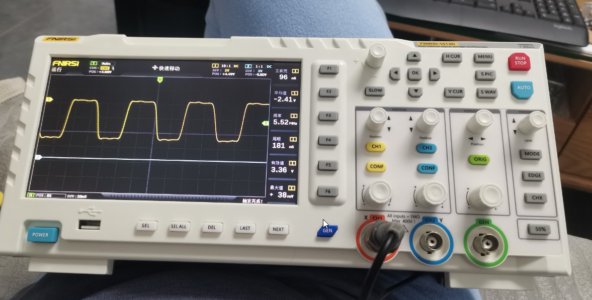

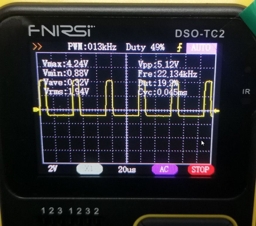

发表于 2025-11-6 11:07:03 | 显示全部楼层
还有:
换了3个不同品牌,不同价格的探头,反复调整,波形都是不标准,肯定不是示波器的问题
原因未知................
  • 打卡总天数:182
  • 最近打卡:2026-05-29 21:11:04
2627
3300
3300

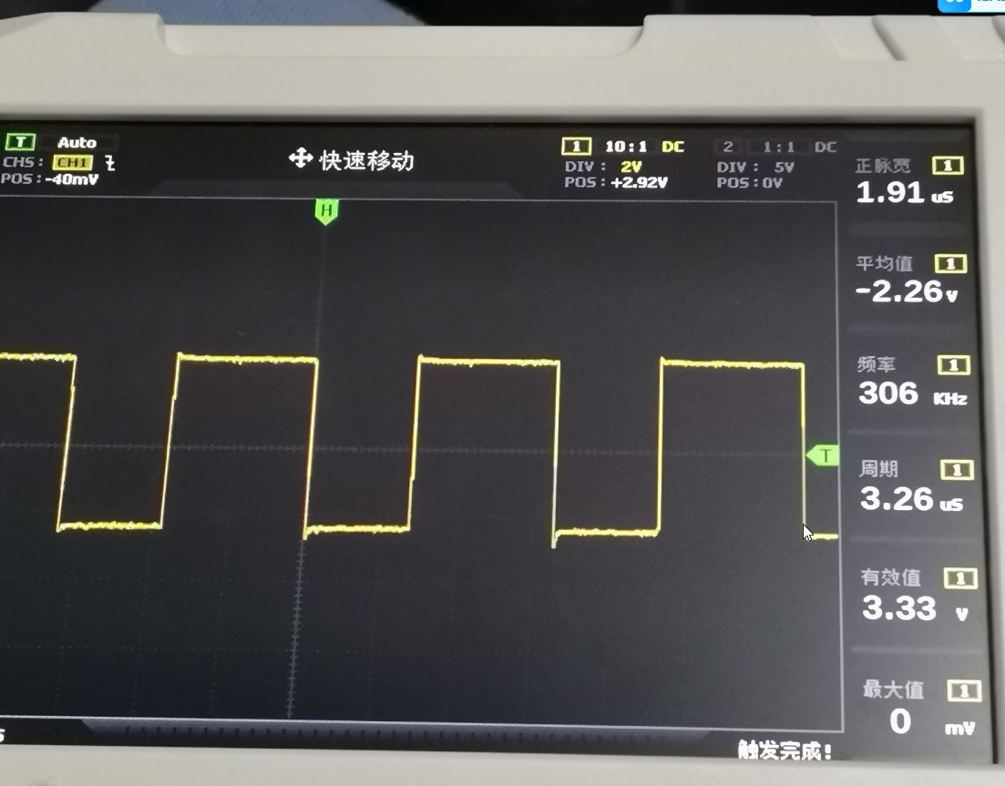

发表于 2025-11-6 11:09:18 | 显示全部楼层
是属于方波,但很不标准:
搞不掂就投降,
往下走。。。。。
继续:

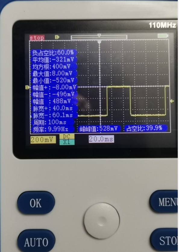

发表于 2025-11-6 11:13:44 | 显示全部楼层
把频率减下来,看看我的小玩具:

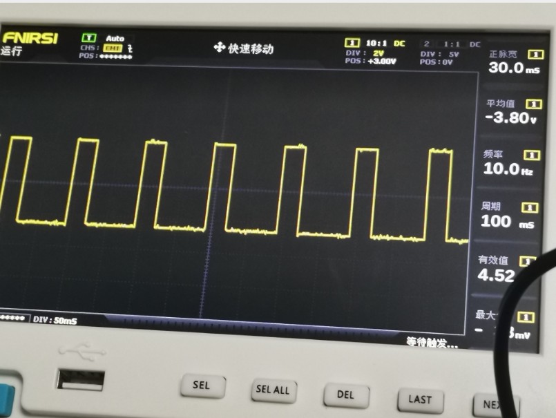

发表于 2025-11-6 11:17:04 | 显示全部楼层
其实,还是这个准一点:
告诉大家一个秘密:
示波器,还是要买贵的牌子货
要接受我的教训,便宜的带宽不够,结局是买了一个,不行,还要买,3个加起来,还不如一个贵的好用!
