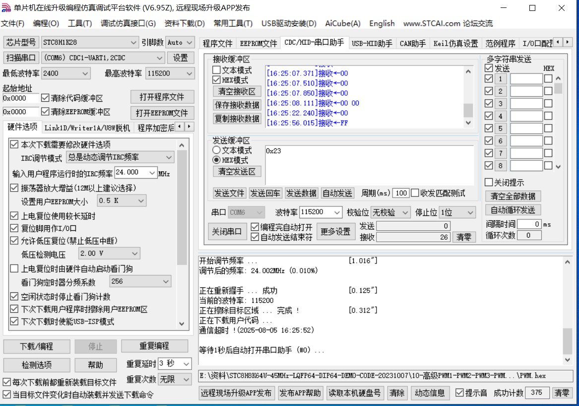

发表于 2025-8-5 16:27:49 | 显示全部楼层 |阅读模式

发表于 2025-8-5 17:03:20 | 显示全部楼层
仿真STC8,【USB Link1D】支持32G/8H/8G/8A系列仿真及下载 !视频讲解
https://www.stcaimcu.com/thread-752-1-1.html
(出处: 国芯人工智能技术交流网站)
用官方的STC-USB Link1D下载器,根据以上步骤操作下载

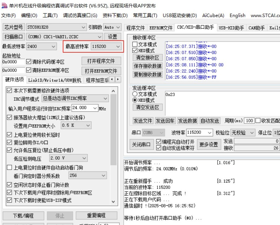

发表于 2025-8-5 18:09:05 | 显示全部楼层
像串口通讯不良,调低最高波特率试下,9600,4800

发表于 2025-8-8 11:19:37 | 显示全部楼层
也有可能是USB供电不足,USB线用粗一些的,尽量插在电脑自带的USB口,不要用HUB
