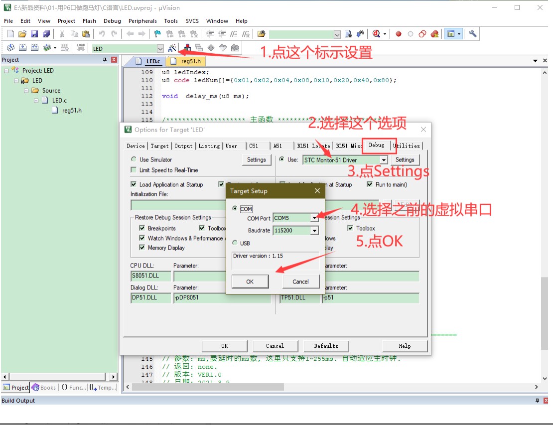

单片机芯片AI8H2K32U-45I-L 用 ULINK 1D 硬件仿真 KEIL是选择 STC Monitor-51 Driver吗

发表于 2025-8-5 16:34:31 | 显示全部楼层
如果用STC U8W -MINI 可以硬件仿真吗?

发表于 2025-8-5 17:00:40 | 显示全部楼层
芯片本身是支持硬件USB仿真的,具体参考下帖
https://www.stcaimcu.com/thread-1033-1-2.html
如果要用mini仿真的话需要设置直通模式,用link进行仿真的话是不需要的
具体方法如下:
U8W - Mini 上电后为正常下载模式,此时按住工具上的 Key1(下载)按键不要松开,再按一下 Key2(电源)按键,然后放开 Key2(电源)按键后,再松开 Key1(下载)按键,U8W - Mini 会进入 USB 转串口直通模式。
进入直通模式的 U8W - Mini 工具只是简单的 USB 转串口,不具备脱机下载功能,若需要恢复 U8W - Mini 的原有功能,只需要再次单独按一下 Key2(电源)按键即可。
