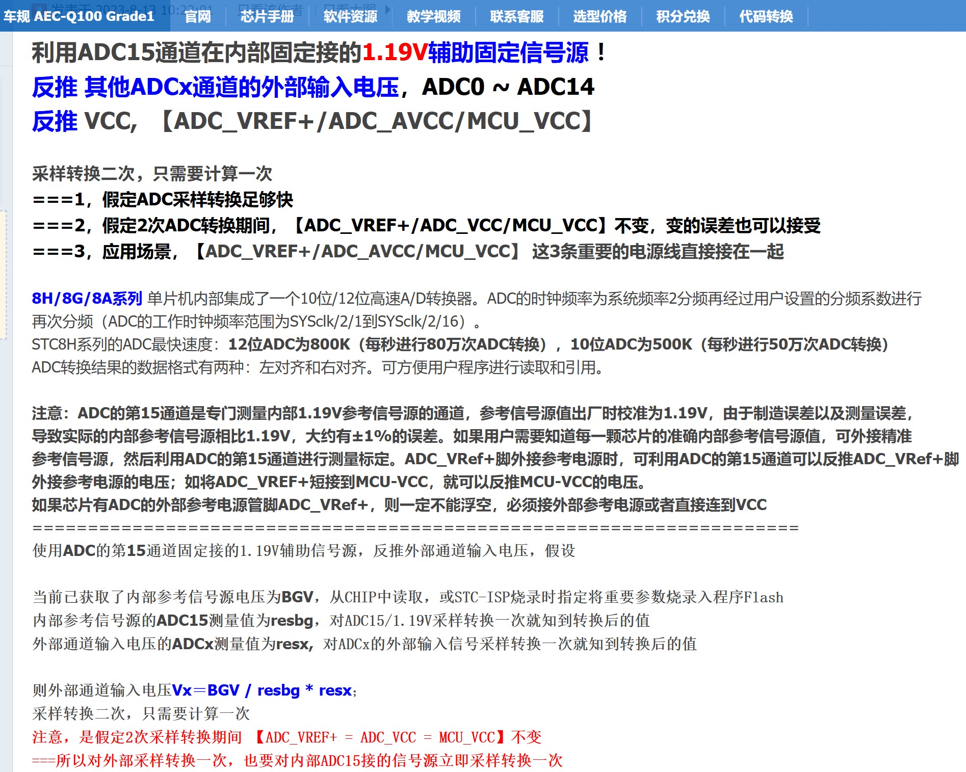

各位大佬,想知道一下,单片机的vcc引脚是稳压后的3.3v,能不能直接将电池电压接在vref+引脚上,然后通过15通道的方法测得电池电压呢?
而且项目没有用到其他adc功能?有没有大佬试过呢?

电池的电压不超过4.2v,这样操作会影响单片机吗?

Vref最大范围:GND~VCC,超过这个范围可能损坏单片机
Vref正常工作范围:2.4V~VCC,低于2.4V,ADC精度不保证
VCC=3.3V,Vref=4.2V,单片机可能烧毁

verf引脚的电压不能超过VCC,,,,你要是用锂电池最高4.2V 是不行的。
要是 用两节干电池 最高应该到不了3.3V 应该是可以的,

不能,AVREF+的电压为2.4~VCC,你VCC是3.3V,AVREF+最高就只能是3.3V。
