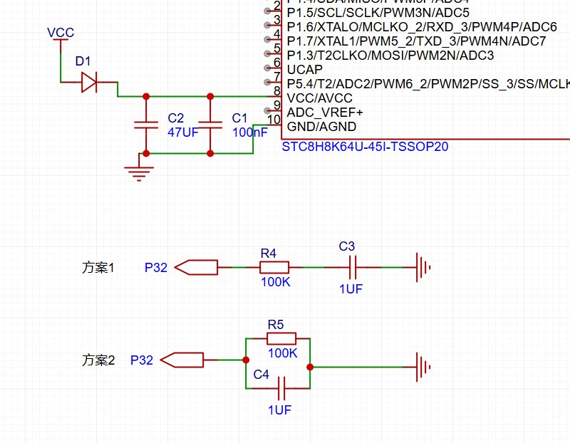

楼主: vb2002
用3。3v供电,检测到掉电开启省电模式然后2秒唤醒
123
5133
11463

哥,我用了很多方法都不行.
现在是我用的47uf的电容, 然后P32拉50k电阻到GND或者VCC(不管哪里都不行)
首先要保证在正常电压下P32能触发唤醒。
其次睡眠后,2s内,P32想唤醒时,这时VCC是几V呢?
要还是低电压不是唤醒后又进入省电模式了~

 楼主| 发表于 2025-9-9 22:33:35 | 显示全部楼层
,,好像明白了
  有可能是真的唤醒了由于点压低了,又进入省电模式了.   我设置个标志位看看.
先试试,,没成功再来请教您

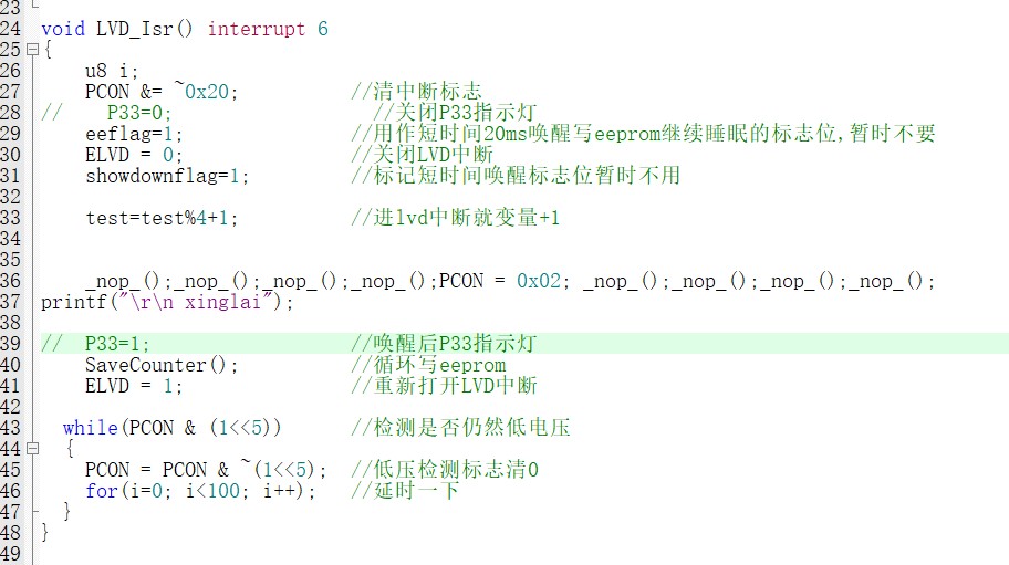

 楼主| 发表于 2025-9-13 12:58:47 | 显示全部楼层
正常电压下P32可以触发,P32有开内部上拉.,省电模式下按下可以唤醒,按下P32,进入省电模式,松开P32也可以唤醒
P32模式初始化是高阻上拉.
没有重复进入省电模式, 唤醒后从PRINTF那里执行.. 我的思路是想在进入LVD马上把P32的电容开始放电,100ms内放完, 电平就变低电平了.
就可以唤醒了.  但实际不行
我仅用屠龙刀板载电路测试是可以唤醒的,两种场景都可以: 一种场景是直流电源3.3V跳至2.6V持续供电 一种场景是直流电源3.3V直接关掉,有个缓降过程  详情 回复 发表于 2025-9-13 16:24

发表于 2025-9-13 16:24:33 | 显示全部楼层
vb2*** 发表于 2025-9-13 12:58
正常电压下P32可以触发,P32有开内部上拉.,省电模式下按下可以唤醒,按下P32,进入省电模式,松开P32也可以唤 ...
一种场景是直流电源3.3V直接关掉,有个缓降过程,看到P20熄灭瞬间,迅速按下P32,能看到P20 P21闪烁一下说明醒来了。
lvdTest.zip (289.04 KB, 下载次数: 72)

 楼主| 发表于 2025-9-13 19:07:19 | 显示全部楼层
一种 ...
刚试了您的代码, 是可以按键唤醒
但我是想要自动唤醒
P32口不外接按键, 只接通过rc电路拉低电平或者拉高电平来唤醒
直接关机,2秒后唤醒存eeprom
2秒内再次开机,直接唤醒变量自加 ,不存eeprom
(现在我已经实现2秒后和2秒内唤醒,都会写eeprom)
按理能代替按键的脉冲的,这个您得买些阻容回来试啦。可能还得加些二极管。 不过我好奇这个需求的原始需求是什么?为什么会有这么奇怪的条件~  详情 回复 发表于 2025-9-13 21:06
