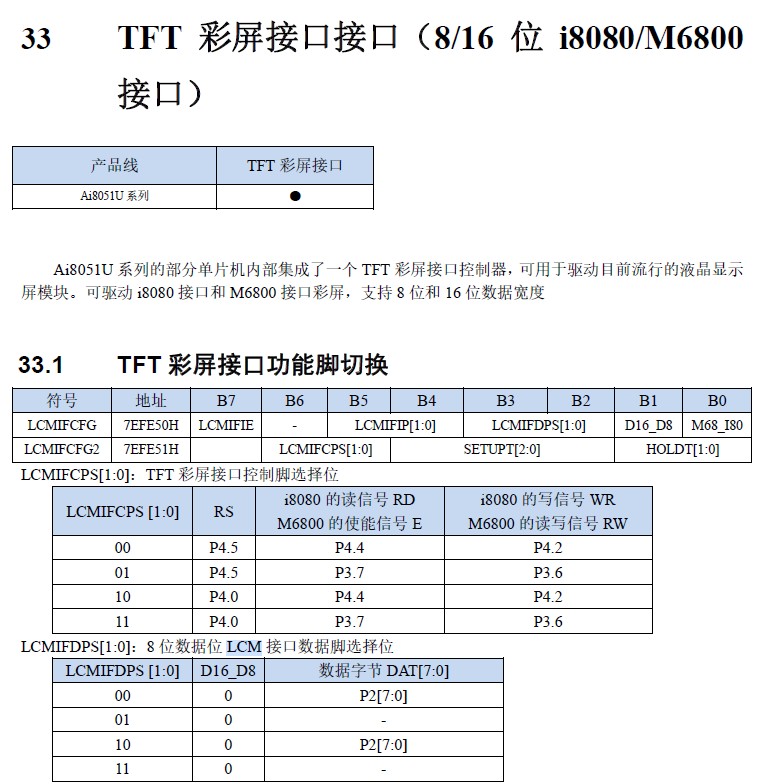

1.LCM的Data 8位端口必须采用P2吗?由于我使用的是擎天柱(简单测试的话,擎天柱比试验箱更直接)的板子,所以P2口是LED灯,估计会影响Data的传输,所以考虑换个端口例如P0,但是说明书没有提供方法,如下:
各位朋友有知道LCM的数据端口切换到P0的方式吗?
2819
1420
1420

AI8051U的LCM接口8位模式数据脚只能用P2,切不了。

发表于 2025-8-4 14:16:09 | 显示全部楼层
孙*** 发表于 2025-8-4 14:15
擎天柱P2口有LED灯,能作为液晶屏的数据库测试吗?
可以的

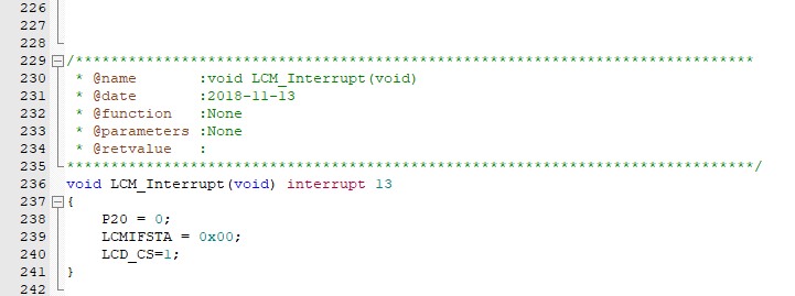

[我第一版没有采用LCM+DMA,想一步一步来,这版使用的是LCM驱动LCD160160显示屏。
我分别买了两套擎天柱和液晶、做了两个程序,一个A_IO.c模拟驱动液晶屏,另一个是通过LCM_TEST.c通过LCM驱动屏幕,他们除了引脚接的不同之外,其他发送的命令都一样。
但是只有A_IO.c这个程序能驱动液晶,而LCM_TEST.c没有反应,我传上程序了,麻烦大家帮我看看LCM_TEST.c有什么问题。
另外LCM_TEST.c中的 interrupt,为什么没有被调用呢?
A_IO.c
4.13 KB, 下载次数: 84
模拟口驱动液晶
LCM_Test.c
6.2 KB, 下载次数: 104
