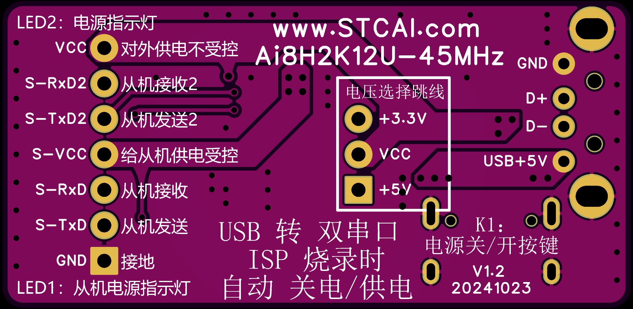

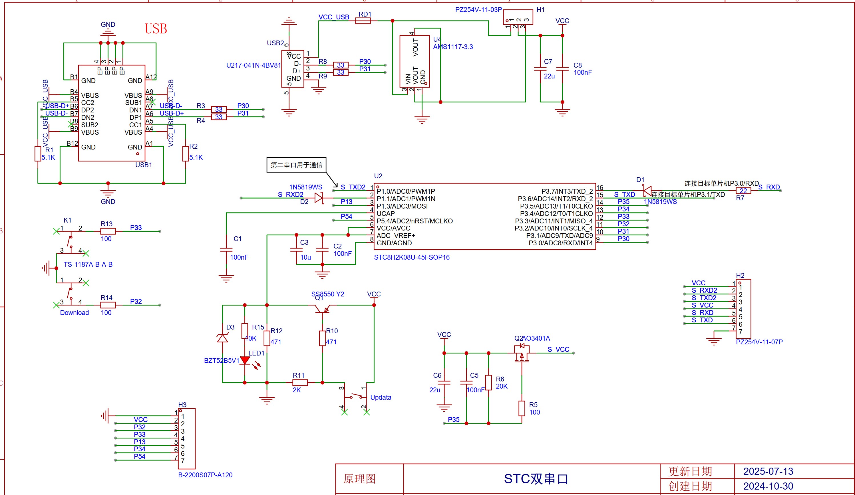

请教一下:
用双串口下载器给15W4K48S4下载程序,
在ISP进行到正在擦除目标区域,就提示通信超时,下载失败。
用了两个双串口下载器,一个主控AI8H8K64U,另一个主控USB-2UART。
但它们给8A8K64S4单片机下载是正常的。
用其他的下载器比如CP2102,FT232,好好搭搭之类的给15W4K48S4下载固件都是正常的。
是啥原因?

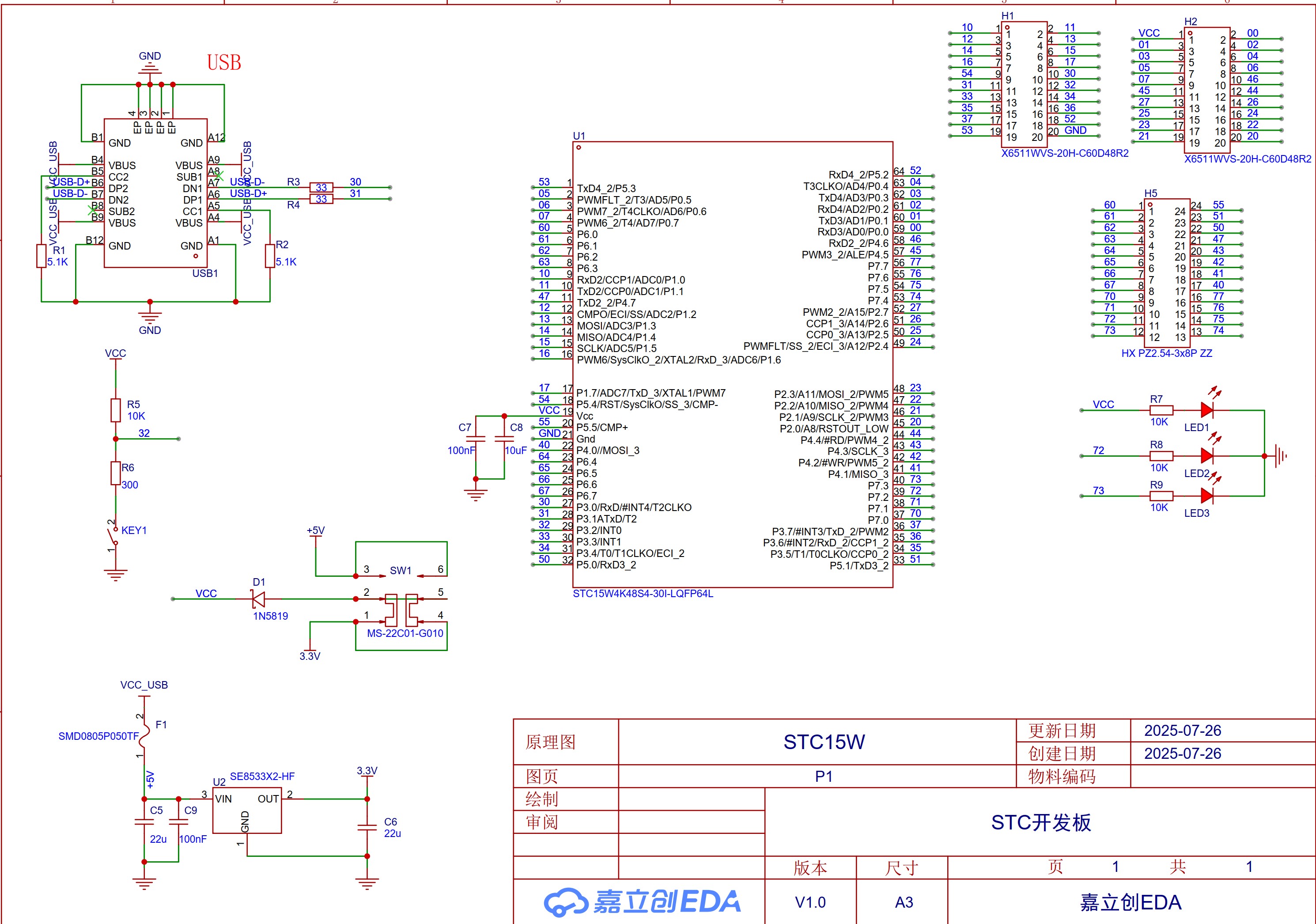

SCH_STC15W_2025-08-03.pdf
281.19 KB, 下载次数: 30
STC15W单片机开发板原理图
SCH_STC双串口_2025-08-03.pdf
160.8 KB, 下载次数: 33
双串口原理图

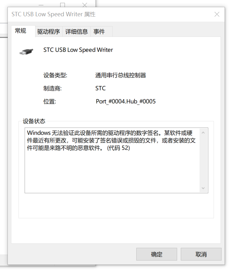

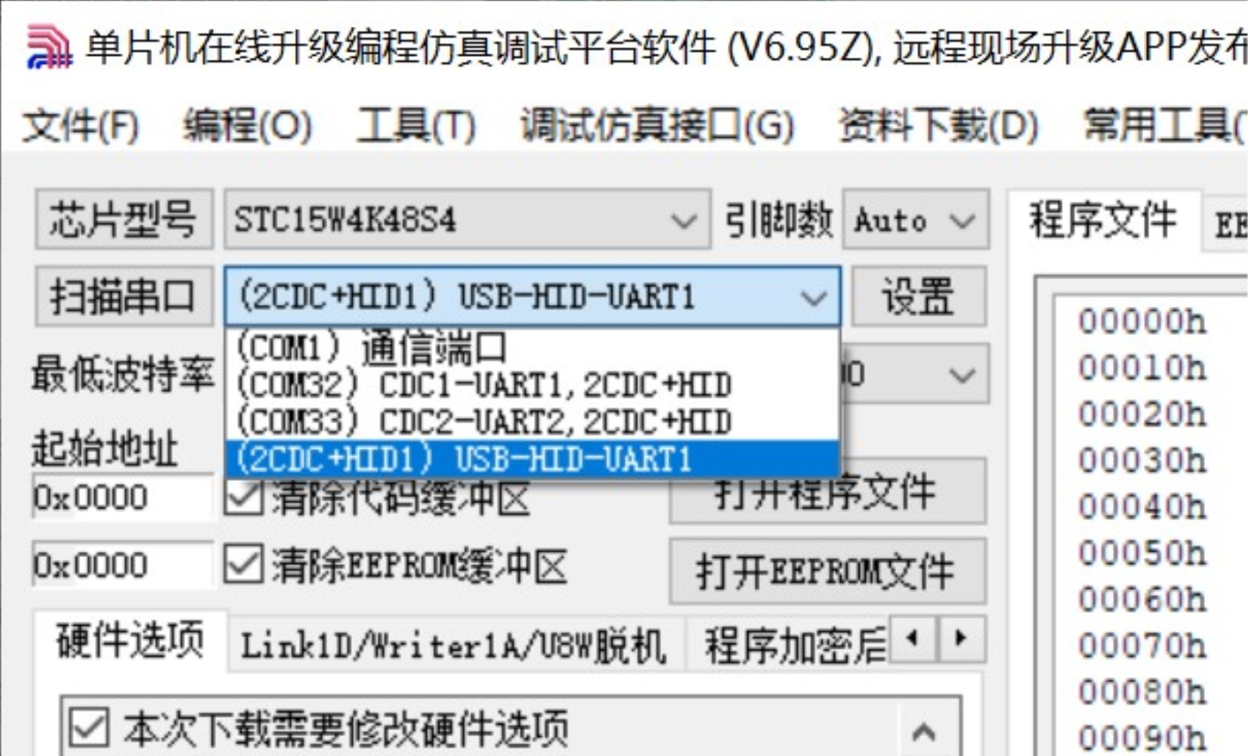

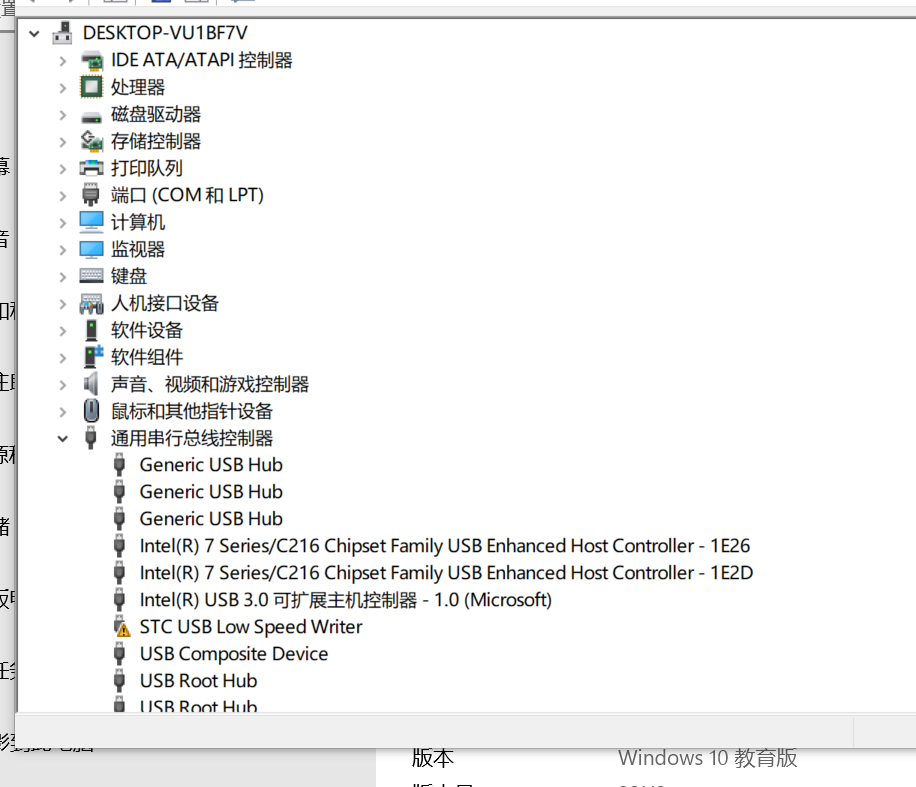

我按住了STC15W4K48S4开发板P3.2的按钮,插入电脑想用USB下载固件。在STC-ISP里没找到串口,打开电脑属性看到了这个,该怎么处理?
这是软件模拟USB下载,需要安装驱动  详情 回复 发表于 2025-8-3 22:06
这个系列没有USB功能  详情 回复 发表于 2025-8-3 18:39

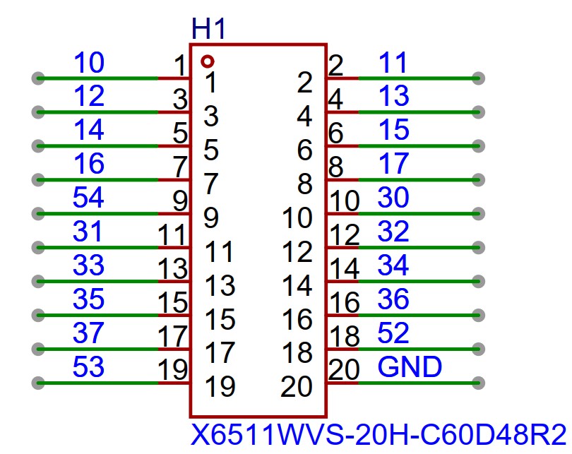

20P的排针。立创EDA里的。

发表于 2025-8-3 18:39:26 | 显示全部楼层
Chen*** 发表于 2025-8-3 16:21
我按住了STC15W4K48S4开发板P3.2的按钮,插入电脑想用USB下载固件。在STC-ISP里没找到串口,打开电脑属性看 ...
这个系列没有USB功能

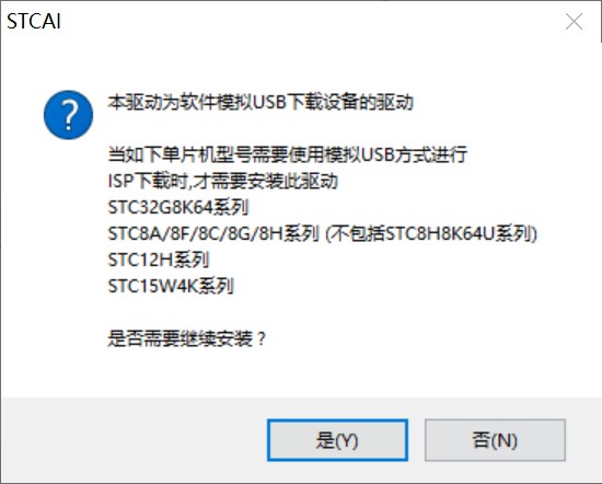

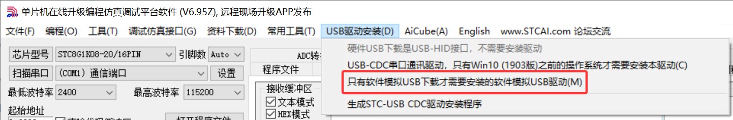

发表于 2025-8-3 22:06:16 | 显示全部楼层
这是软件模拟USB下载,需要安装驱动
软件模拟USB下载请使用3.3V供电,不能超过3.6V
