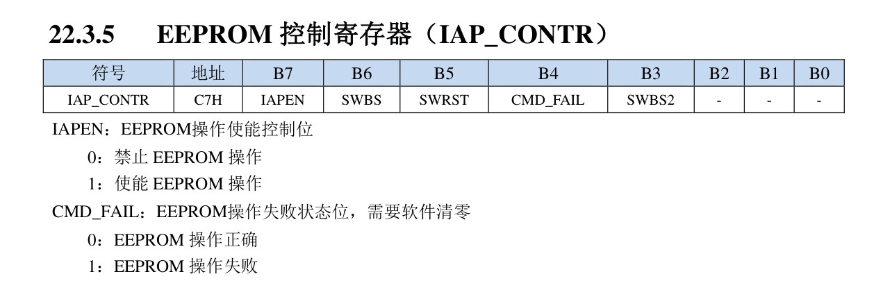

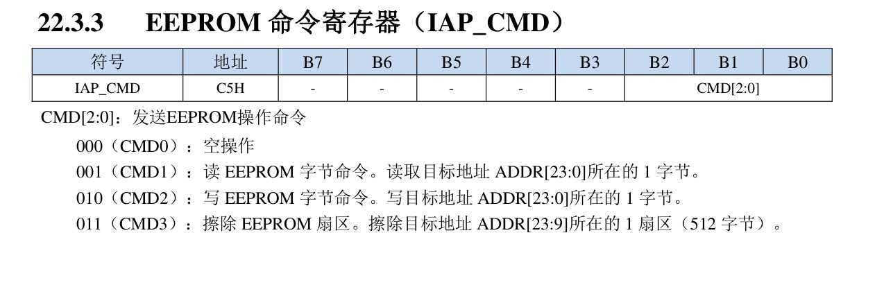

发表于 2025-8-1 09:22:09 | 显示全部楼层
已经自动生成了,这是调用的过程
初始化时先使能再设置为空闲模式是正常的,Idle是空闲,不是关闭Disable
