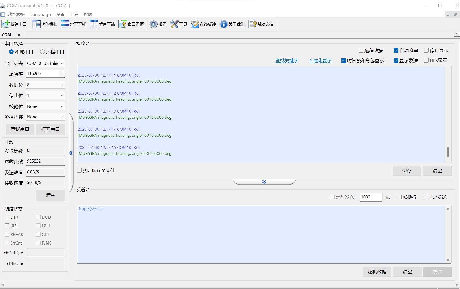

我使用了tan sin atan2 sprt这些函数,都无法获得正确的值。比如16=sqrt(16),3.14/6=sin(3.14/6),怎么搞啊?

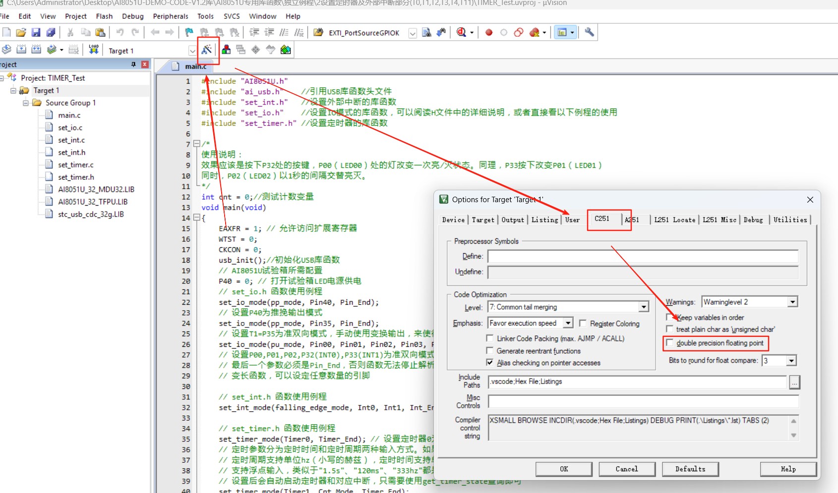

        设置了  DMAIR = 0x3f;        或者    DMAIR = 0x3e;也没有用,16的开方还是16,真不知道怎么回事
[attachimg]110334[/attachimg] 看看是不是打开了这个选项,tfp只能加速float类型数据,double类型的是不支持的 关闭这个就可以正常使用了  详情 回复 发表于 2025-7-30 14:51
关闭这个就可以正常使用了

谢谢大佬,确实要把双精度浮点关掉后才能用,感谢您

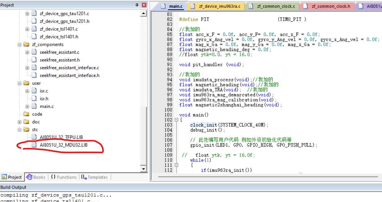

王大佬,我添加了乘法除法器库后,怎么用这个库也不正常了?我把双精度也关掉了呀
可能是内部使用了printf引起的一种编译器问题 解决编译器【REMOVEUNUSED选项】,可能错误移除问题,现象是感觉复位了 - 仿真/编译器/汇编器/头文件 国芯人工智能技术交流网站 - AI32位8051交流社区 可以参考这个文  详情 回复 发表于 2025-7-31 14:15

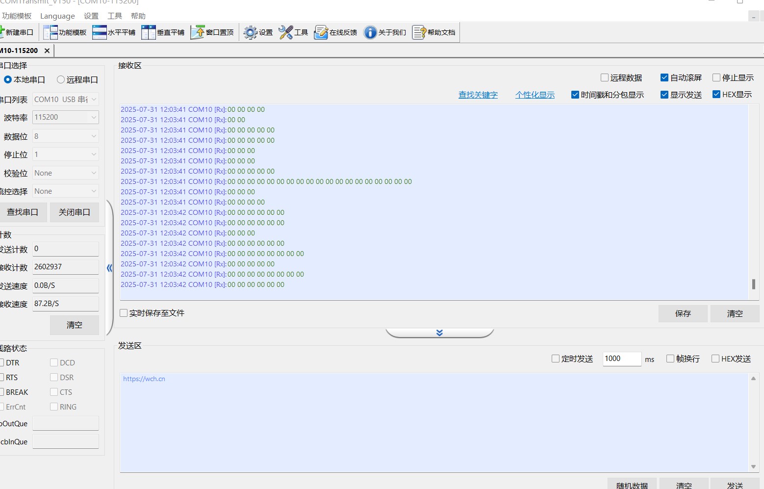

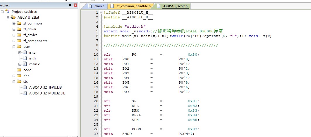

大佬,我发现我的底层库已经加过了,但是串口打印一直不能用,但是乘除法算出来的数没有问题可以显示在LCD屏幕上,怎么回事呢?请看我上传的图
  • 打卡总天数:6
  • 最近打卡:2025-08-29 07:18:36
47
47
发表于 2025-8-15 18:43:31 | 显示全部楼层
我的printf函数被重定义用作给串口1了,是不是和这个有关系呢?
  • 打卡总天数:6
47
47
发表于 2025-8-15 19:14:38 | 显示全部楼层
是不是和重写 putchar 函数来实现 printf 到串口的重定向这个机制有关系?
printf默认只能打印到内存里,能通过串口输出是需要额外操作的 可能就是这部分导致的问题  详情 回复 发表于 2025-8-16 09:29
