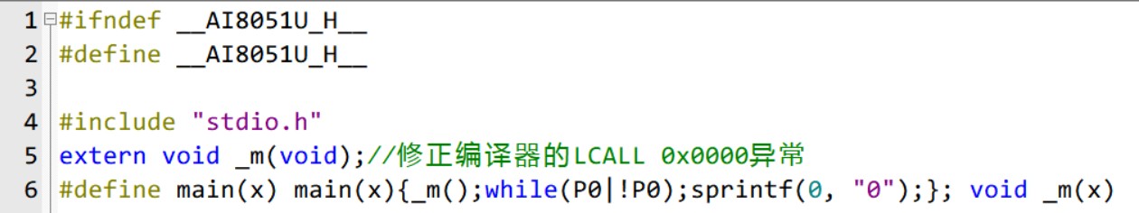

===较为完美的解决方法:在单片机头文件中(如AI8051U单片机的头文件就是AI8051U.H),加入如下三行代码
  1. #include "stdio.h"
  2. extern void _m(void);//修正编译器的LCALL 0x0000异常
  3. #define main(x) main(x){_m();while(P0|!P0);sprintf(0, "0");}; void _m(x)
这样,正常使用main函数即可,编译器问题被无感修复
后续这部分代码会合并到头文件中,到时候只需要更新一下头文件就可以了

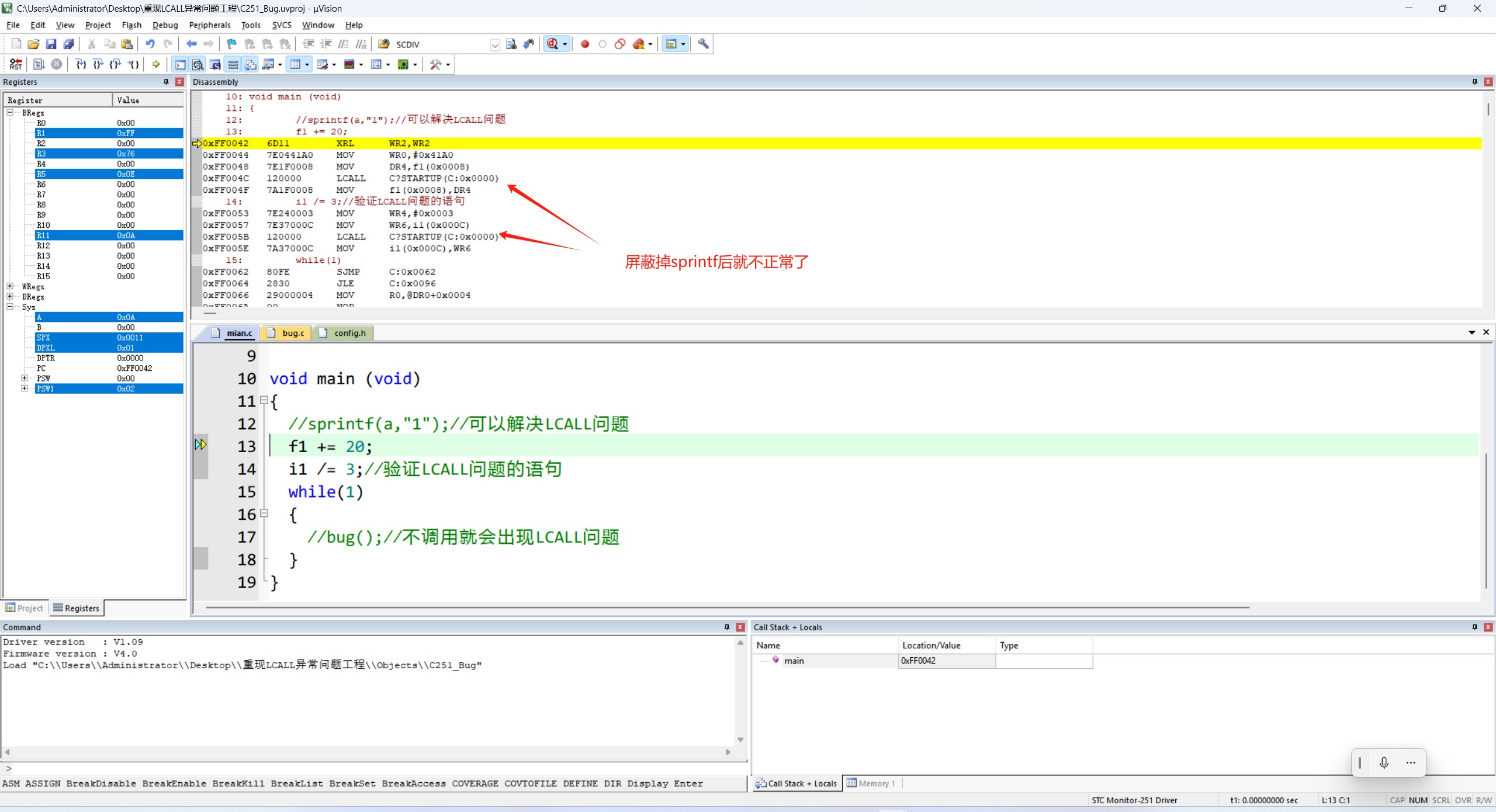

以下为测试截图:
没有调用时生成了异常的LCALL 0x0000(正常应该是一个对应存储函数的实际地址)
添加调用后则正常
以下是可以复现LCALL问题的最小工程,欢迎来一起探讨有无更好解决方案:

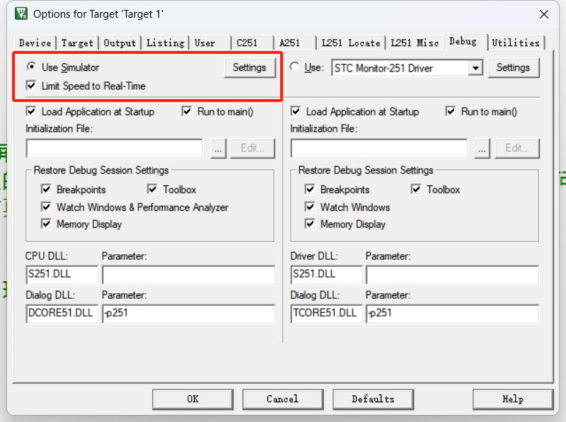

备注:编译后直接使用软件模拟Debug即可从反汇编窗口看到LCALL问题,
因为这个是编译器的Bug,与芯片无关

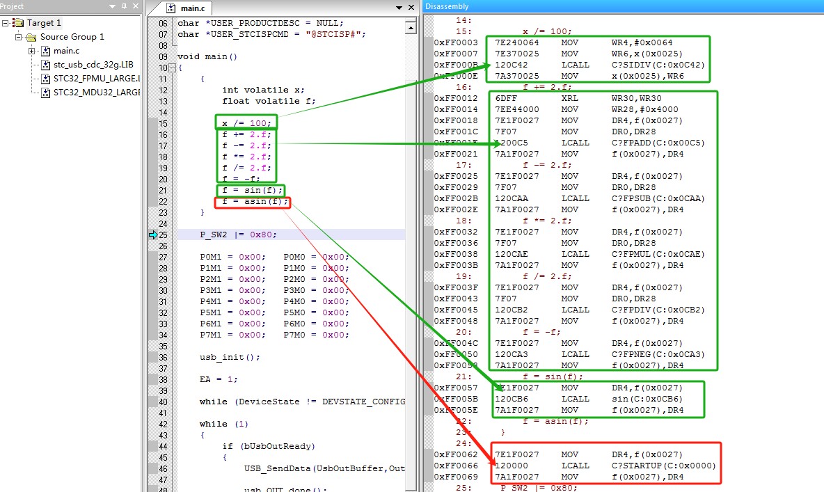

关于在C251环境下使用USB的库函数时,如果加上REMOVEUNUSED链接指令后
Keil编译器会错误的移除部分Keil的内部库函数
目前发现错误的移除的库包括:
1、浮点加、减、乘、除、取负数函数
2、所有三角函数和反三角函数
3、楼主发现的整型有符号除法SIDIV函数
如下图,函数移除后,编译器会默认将原函数的地址设置为0000H,导致程序复位
直接去掉REMOVEUNUSED链接指令,可以解决上的问题
但去掉REMOVEUNUSED后,Keil会将USB库中所有模块全部链接到目标文件中
从而会导致相当一部分的程序空间和RAM空间被浪费
建议的解决办法:
如果需要使用USB的库,请同时将STC32G对应的MDU32的库和
FPMU浮点库也一同加入到项目中,如下图:
另外还需要注意一点,由于USB.LIB 库+REMOVEUNUSED,Keil C251 会无条件移除全部的Keil内部的浮点库,
所以如果您的代码中浮点运算并没有在STC32G的FPMU库中支持,依然会出现复位的情况
如上图中的asin函数,STC32G的FPMU库没有支持,依然会LCALL 0000H的地址
所以您需要特别注意STC32G的MDU32和FPMU库所支持的函数

 楼主| 发表于 2025-3-17 15:44:03 | 显示全部楼层
目前可复现引起LCALL 0x0000问题的最小工程
大家可以帮忙测试看看是否能找到问题所在
已知触发原因为:
其他的.c文件内调用任意包含stdio.h的函数后,在main.c内未使用
已知解决方案为:
在程序最开头手动调用一次stdio.h中的任意函数即可解决问题
这里调用的是sprintf,向内存写了个数据,没有实际意义,但是可以避免掉编译器的Bug
以下是工程文件和出现问题的几种情况截图:

提供一个简单粗暴的解决办法,在头文件中宏替换main函数,看看是否可行
重现LCALL异常问题工程-宏替换跑马灯.zip (59.95 KB, 下载次数: 401)
有一点小问题,就是main函数最开头定义变量话会因为C89格式问题导致报错 这里修改了一下 这样编译就正常了 [attachimg]88362[/attachimg] 开头定义变量也没问题,因为while(1)的存在,sprintf实际没有执行,但是可以  详情 回复 发表于 2025-3-18 10:24
