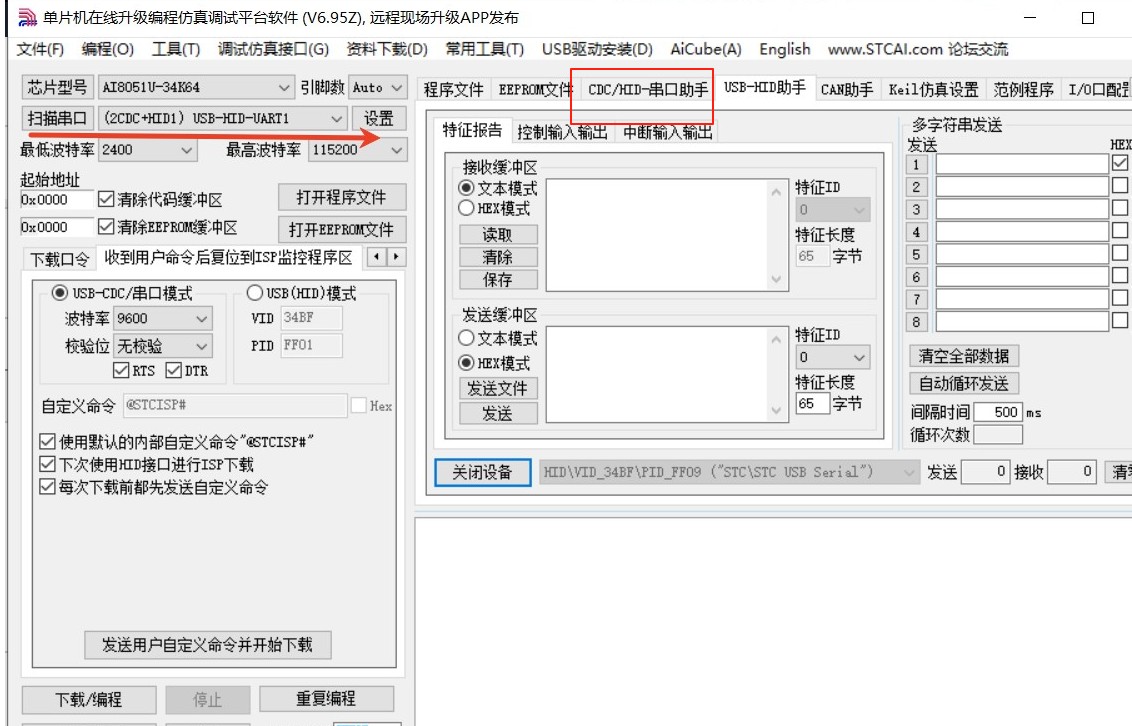

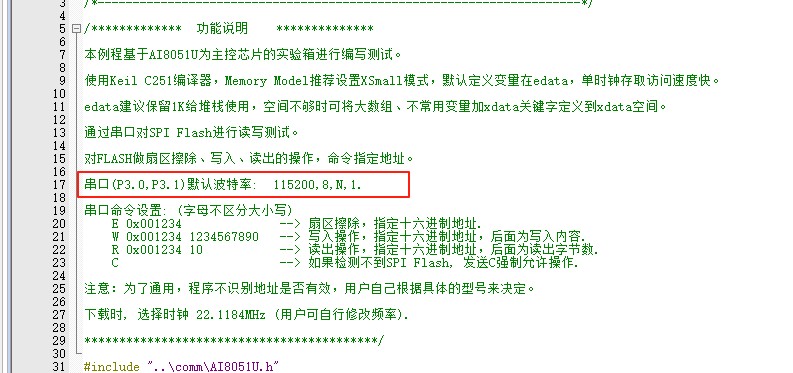

这个例程先看左边项目结构,它没有USB库,也没有USB源码,所以没有CDC串口正常
这里的串口监控FLASH指的是P30 P31引脚当串口用,需要连接外部串口工具的

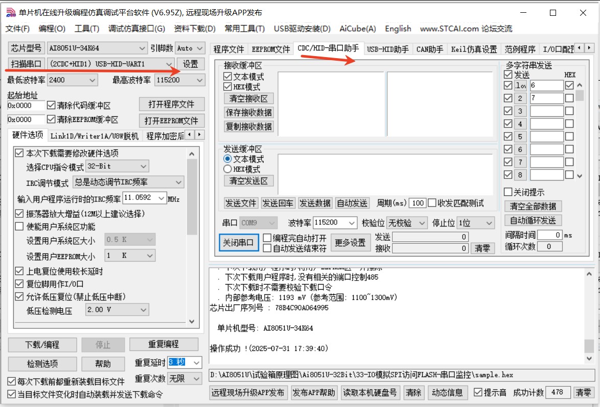

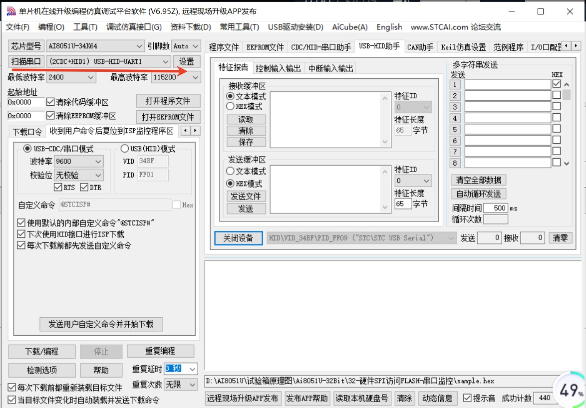

我现在使用J20 口的串口,出现串口号了,也是没收到打印信息,这个需要连接什么外部串口工具呢
串口通讯要看串口助手: [attachimg]110417[/attachimg] 另外如果程序启动的打印信息看不到,可以打开串口情况下,手动切换下电源开关: [attachimg]110418[/attachimg]  详情 回复 发表于 2025-7-31 10:14

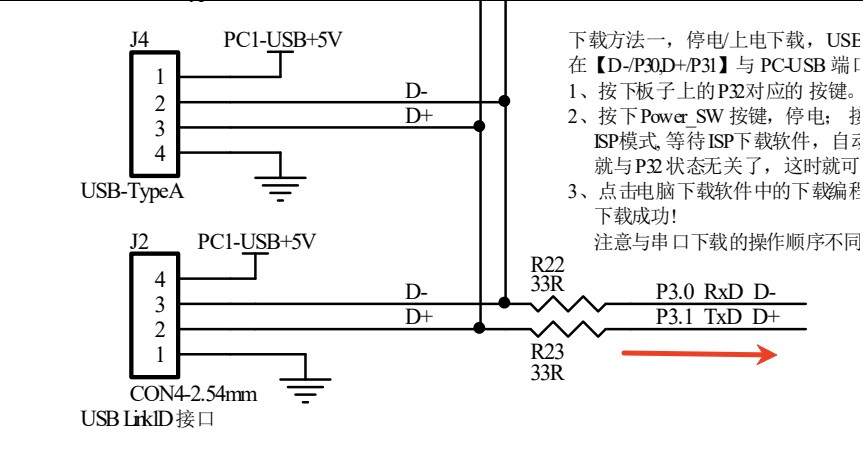

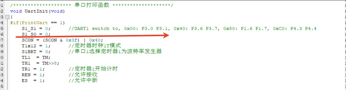

发表于 2025-7-30 15:08:11 | 显示全部楼层
看程序里面也是选择了串口1,原理图上J3,J4都是连接上P3.0和P3.1了,这个不搞懂,后面的进行不下去

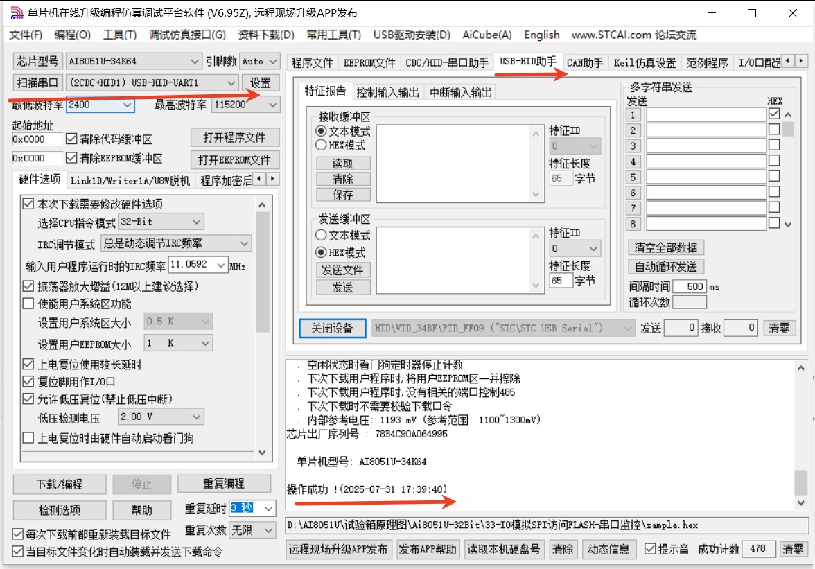

我怎么才能看到ISP软件上打印出这些
    printf("命令设置:\r\n");
    printf("E 0x001234            --> 扇区擦掉  十六进制地址\r\n");
    printf("W 0x001234 1234567890 --> 写入操作  十六进制地址  写入内容\r\n");
    printf("R 0x001234 10         --> 读出操作  十六进制地址  读出字节内容\r\n");
    printf("C                     --> 如果检测不到SPI Flash, 发送C强制允许操作.\r\n\r\n");

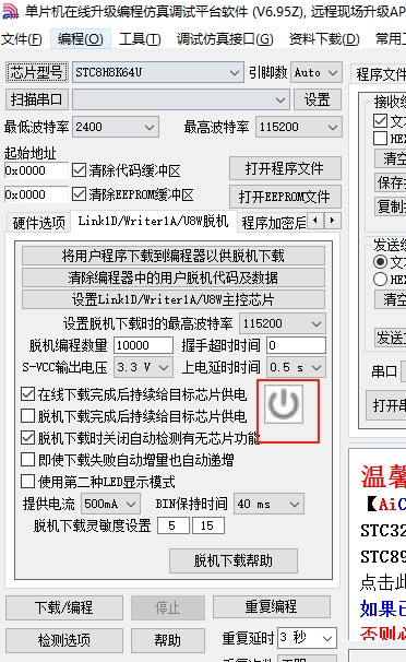

发表于 2025-7-31 10:14:19 | 显示全部楼层
toms*** 发表于 2025-7-30 14:39
我现在使用J20 口的串口,出现串口号了,也是没收到打印信息,这个需要连接什么外部串口工具呢 ...
串口通讯要看串口助手:

发表于 2025-7-31 17:43:19 | 显示全部楼层
还是没有
重新插了很多次了。
估计还是程序的问题
  • 打卡总天数:145
  • 最近打卡:2025-09-18 11:04:40
59
512
512
发表于 2025-7-31 17:44:29 | 显示全部楼层
这个打开了也是没有的

发表于 2025-7-31 20:27:28 | 显示全部楼层
先跟着视频搞定: printf_usb("Hello World !\r\n")及usb不停电下载, 演示视频链接
