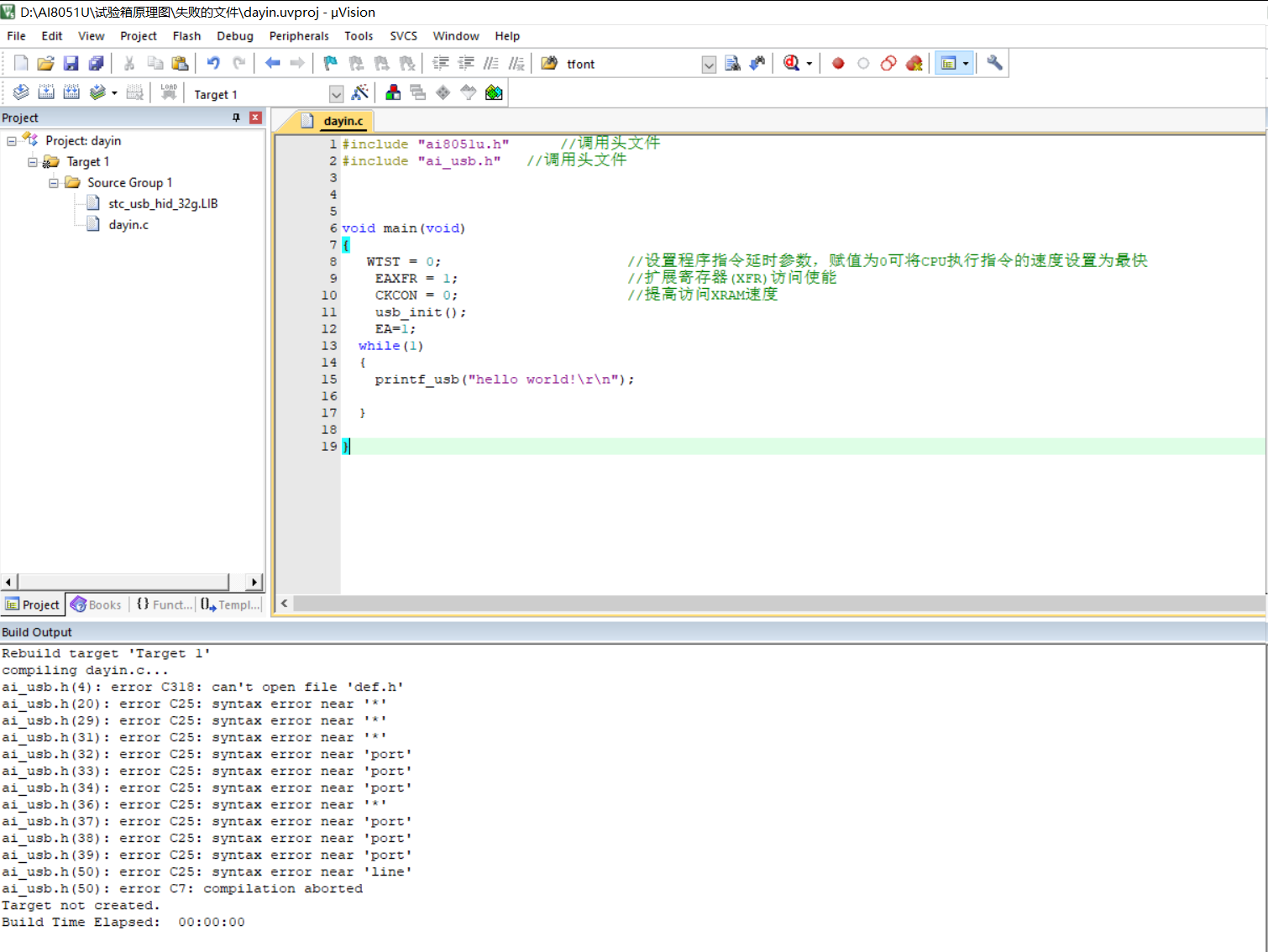

按https://www.stcaimcu.com/forum.php?mod=viewthread&tid=11902 这个上面说的,
跟着操作了,然后就编译出了这多问题。
这是少了什么文件吗。完全按说明添加的,没有改东西。

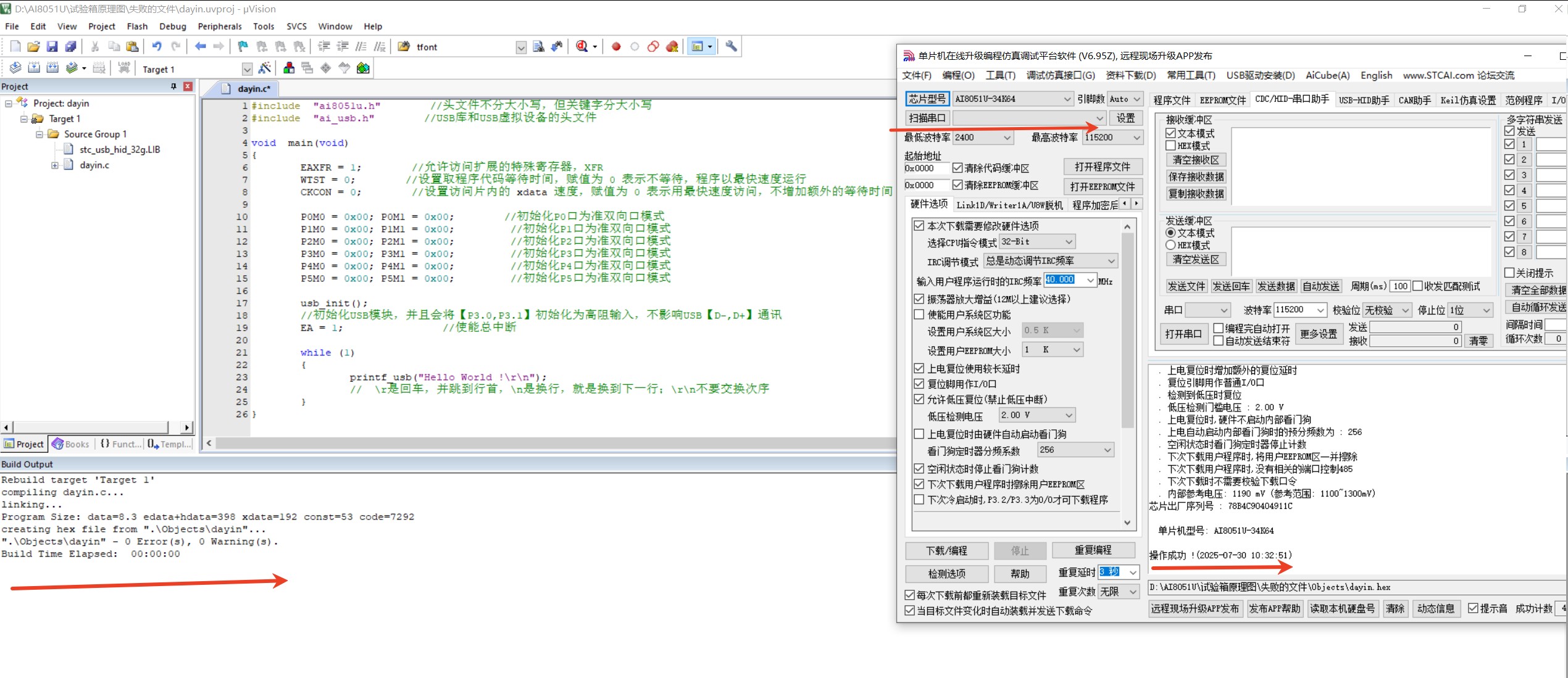

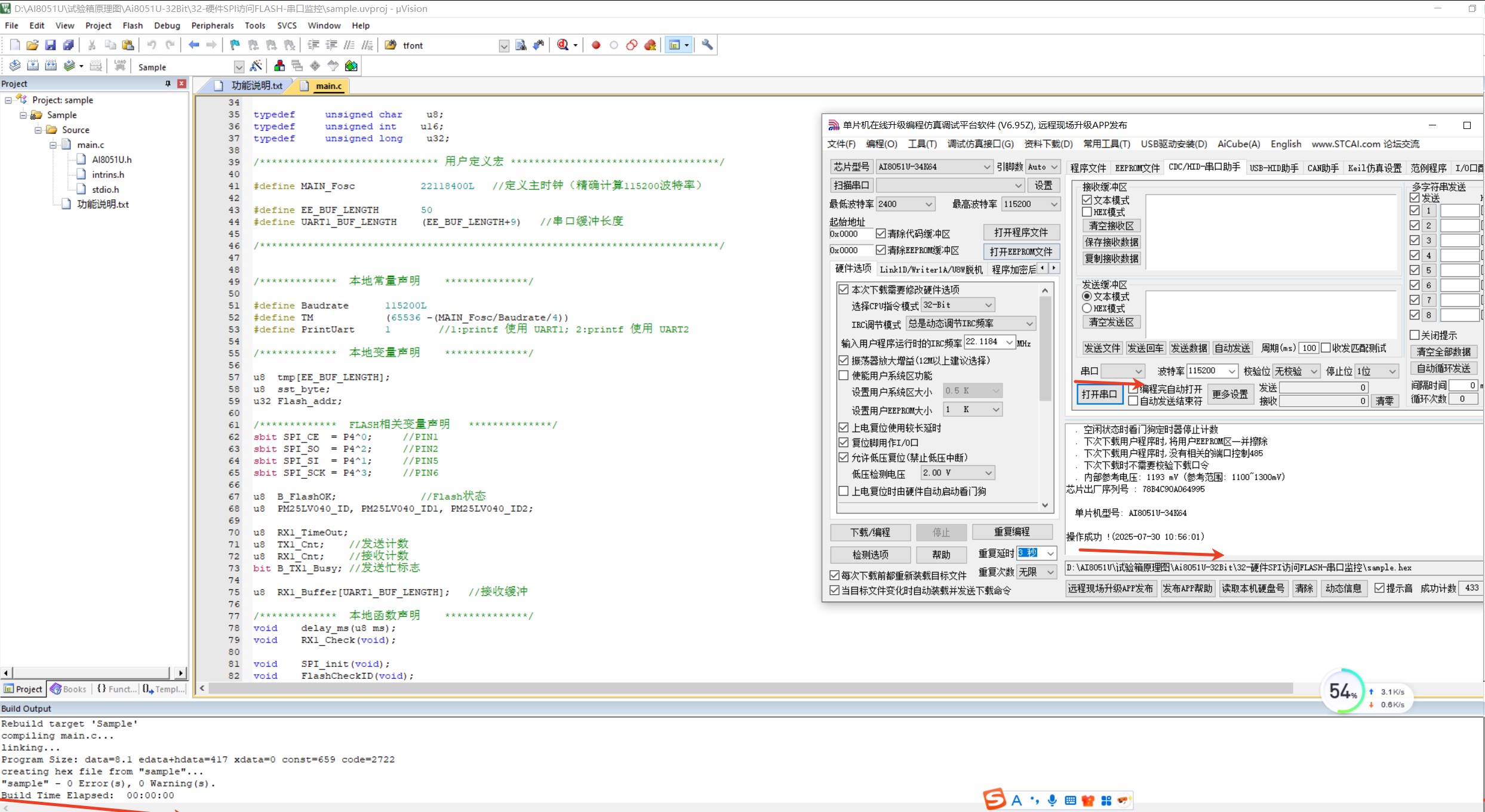

实验这个的主要原因是因为用试验箱下载例程的时候,很多程序都是下载完程序,串口号就没有了
附件是第32个例程的,可以用试验箱下载的看看。
32-硬件SPI访问FLASH-串口监控.zip
3.49 MB, 下载次数: 34

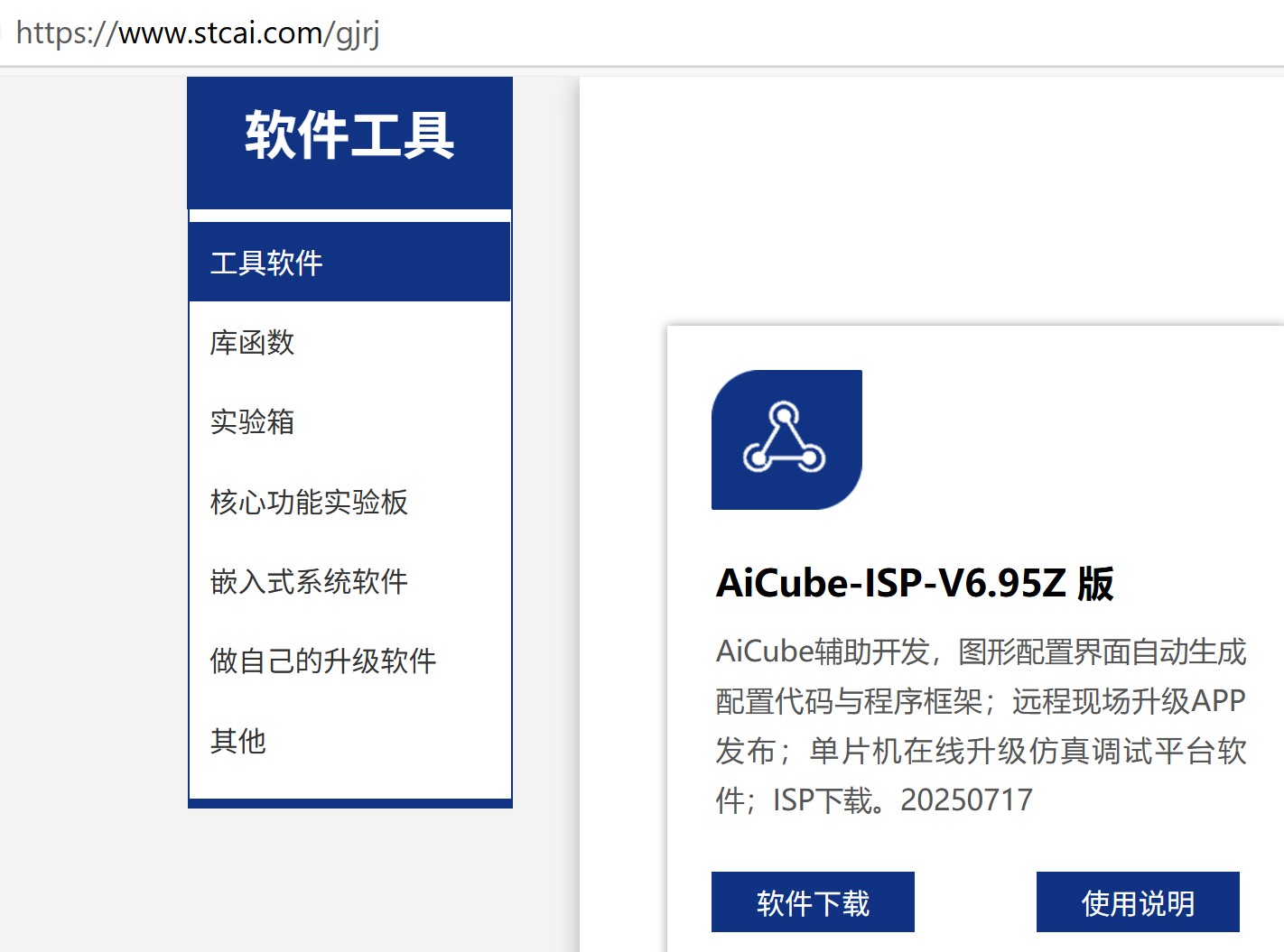

使用最新版本刷新一下头文件,另外不是每个例程都设置了CDC的正常: https://www.stcaimcu.com/data/download/Tools/AiCube-ISP-v6.95Z.zip [attachimg]110275[/attachimg]  详情 回复 发表于 2025-7-29 18:06

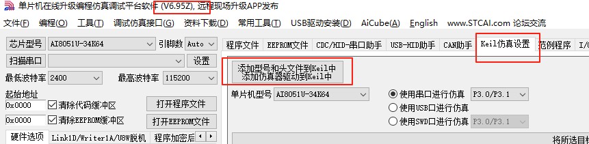

https://www.stcaimcu.com/data/do ... Cube-ISP-v6.95Z.zip

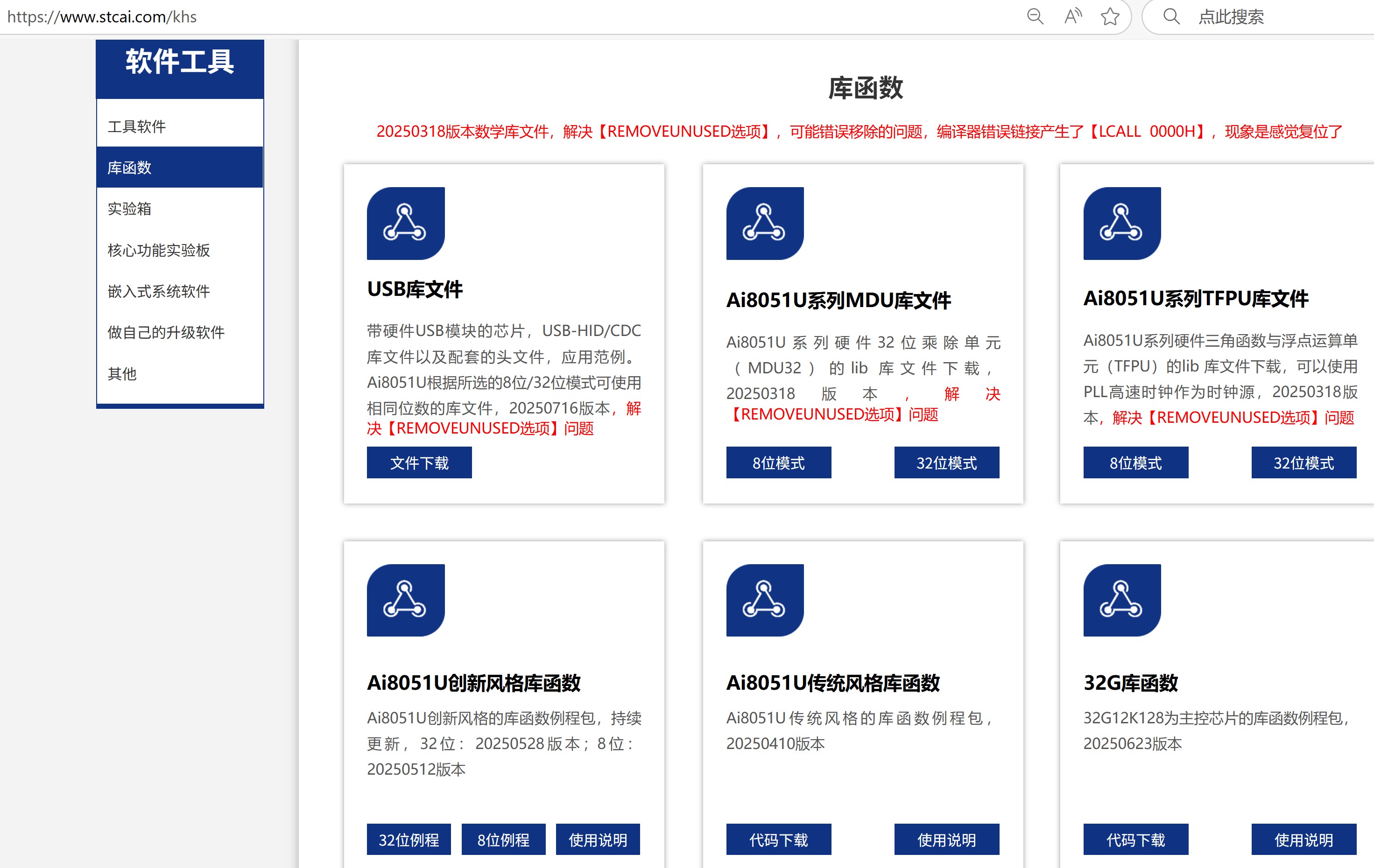

所有的,都用最新的
深圳国芯人工智能有限公司-工具软件
深圳国芯人工智能有限公司-库函数
用最新 ISP软件,重新添加头文件,
重新下载最新的 USB库,添加到工程中;
再用下面的测试程序测试下

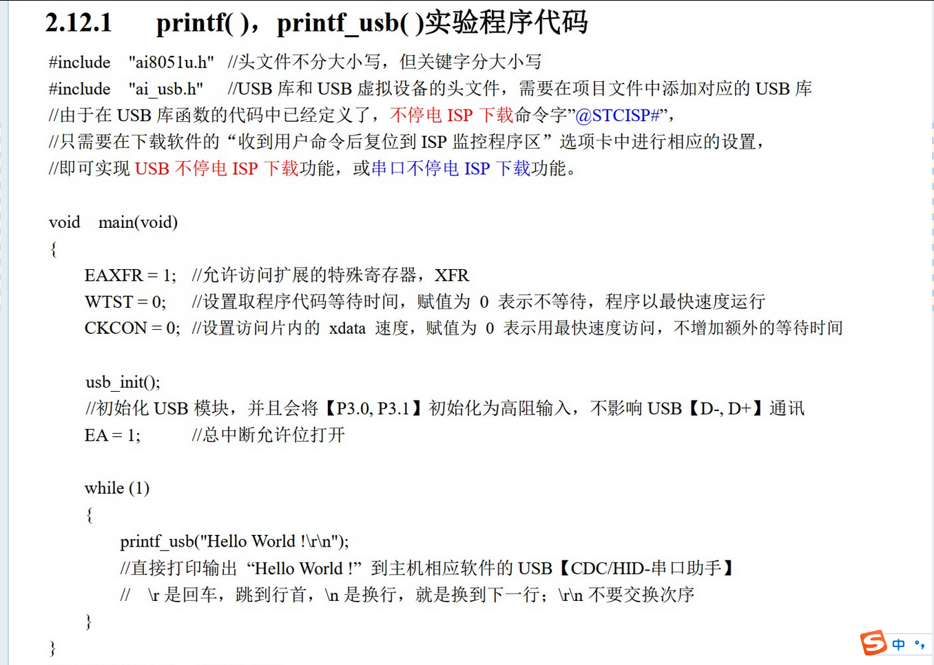

#include  "ai8051u.h"        //头文件不分大小写,但关键字分大小写
#include  "ai_usb.h"        //USB库和USB虚拟设备的头文件
void  main(void)
        EAXFR = 1;        //允许访问扩展的特殊寄存器,XFR
        WTST = 0;        //设置取程序代码等待时间,赋值为 0 表示不等待,程序以最快速度运行
        CKCON = 0;        //设置访问片内的 xdata 速度,赋值为 0 表示用最快速度访问,不增加额外的等待时间
        P0M0 = 0x00; P0M1 = 0x00;        //初始化P0口为准双向口模式
        P1M0 = 0x00; P1M1 = 0x00;         //初始化P1口为准双向口模式
        P2M0 = 0x00; P2M1 = 0x00;         //初始化P2口为准双向口模式
        P3M0 = 0x00; P3M1 = 0x00;         //初始化P3口为准双向口模式
        P4M0 = 0x00; P4M1 = 0x00;         //初始化P4口为准双向口模式
        P5M0 = 0x00; P5M1 = 0x00;         //初始化P5口为准双向口模式
        usb_init();
        //初始化USB模块,并且会将【P3.0,P3.1】初始化为高阻输入,不影响USB【D-,D+】通讯
        EA = 1;                //使能总中断
        while (1)
                //  \r是回车,并跳到行首,\n是换行,就是换到下一行;\r\n不要交换次序

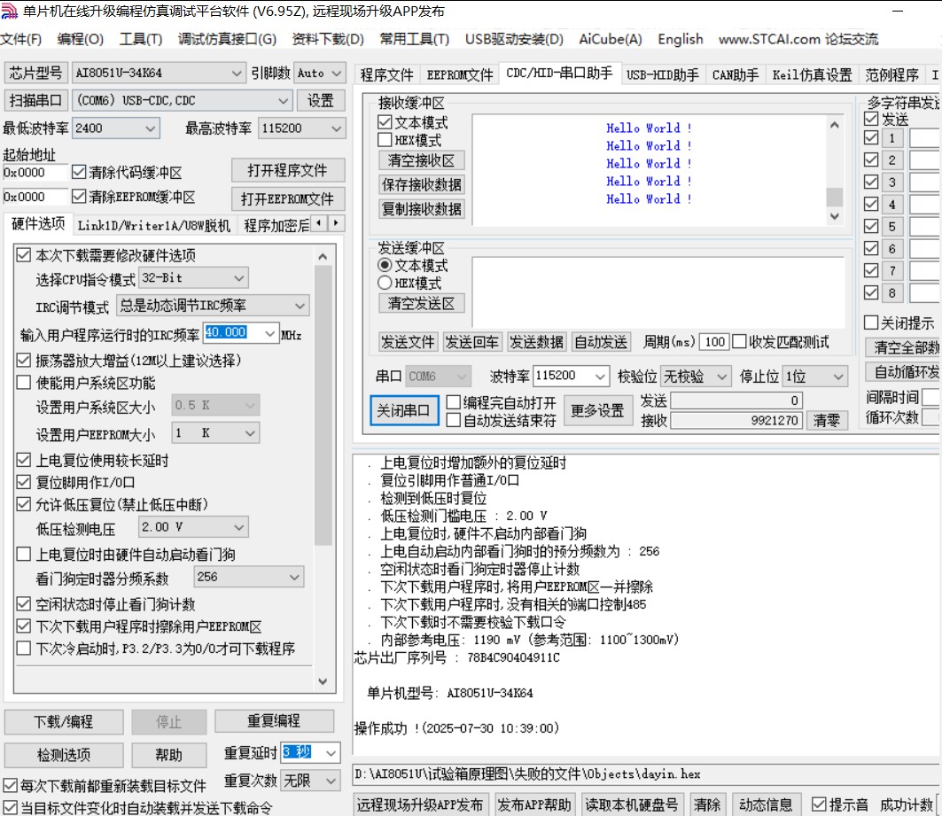

可以了,重新换了个USB文件
  • 打卡总天数:145
  • 最近打卡:2025-09-18 11:04:40
59
512
512
发表于 2025-7-30 10:40:55 | 显示全部楼层
更换最新的usb_cdc库文件后就可以了

发表于 2025-7-30 10:59:24 | 显示全部楼层

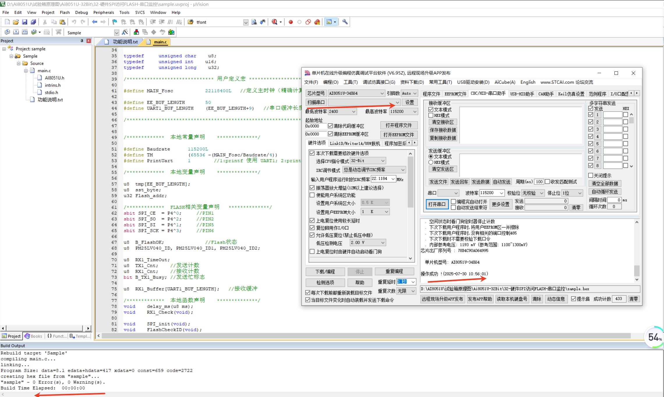

试验箱第32个程序,为什么下载完程序后,串口号没有呢,现在ISP软件也是最新的了,仿真设置也更新了。
这个例程先看左边项目结构,它没有USB库,也没有USB源码,所以没有CDC串口正常 这里的串口监控FLASH指的是P30 P31引脚当串口用,需要连接外部串口工具的 [attachimg]110322[/attachimg]  详情 回复 发表于 2025-7-30 11:35
