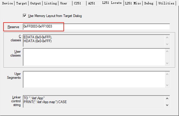

3.AP,只修改了INTVECTOR,没改这里:

1.AP程序,Reserver这边修改为:0xFF0003-0xFF2803?

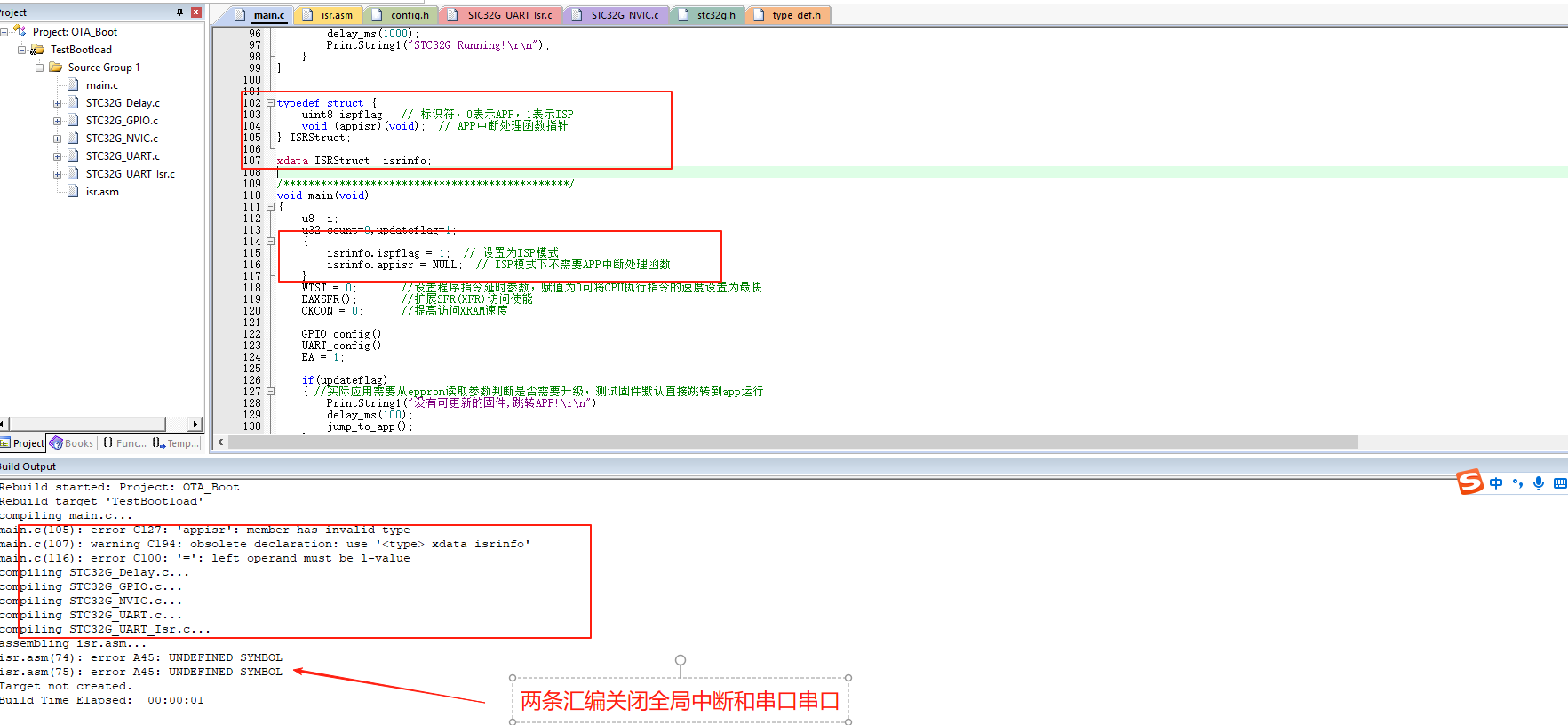

2.复杂方式,按照这边连接给的示例编译出现报错,如下图
3.void commonisr(void) interrupt(INTERRUPTNUMBER) {
    if (isrinfo.ispflag) {
        // ISP模式下的处理逻辑
        ispisrhandler();
    } else {
        // APP模式下的处理逻辑
        if (isrinfo.appisr1 != NULL) {
            isrinfo.appisr1();
        if (isrinfo.appisr2 != NULL) {
            isrinfo.appisr2();
}  这个函数直接放在程序中编译报错,所以这个函数实际应该怎么使用,这边说的很抽象
2.复杂方式,按照这边连接给的示例编译出现报错,如 ...
1.对
2.抄错代码:

1.reserver调整为0xFF0003-0xFF2803

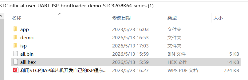

大佬你好,我重新操作了一遍目前可以下载了,我通过蒲公英4G路由器,然后PCB板载CH9121T将以太网转串口后,可以远程下载了。我有几个问题

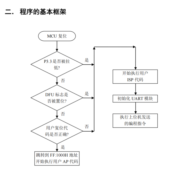

1、在图1和2中显示的流程中,我理解的是我只需要能软件将DFU置位并触发软重启即可实现远程ISP下载是吗?
2、我的P30\P31口在不进行ISP升级时,能否当成串口来使用(我远程控制,我这边下发协议,单片机再回应,ISP时,我这边不下发)
3、是不是我只需要将文件夹下ISP的程序继承到我的应用程序中,并按照文档设置keil相关参数,即可实现远程ISP了

1.3  是
