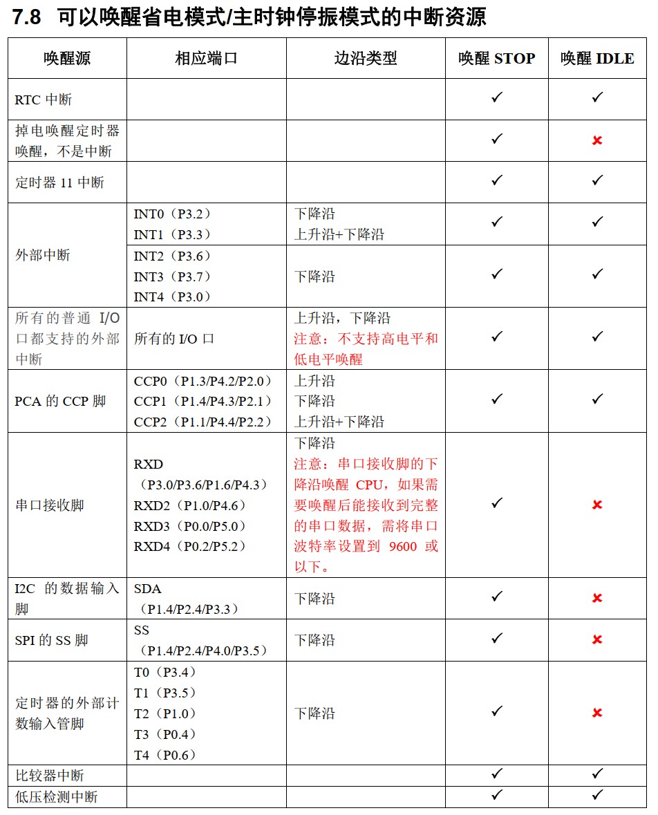

电池供电设备中(STC8H1K08)
1、IDLE模式可以由MCU内部所有已开启的中断软件唤醒,进入IDLE模式后,功耗还是很高。
2、STOP模式,只能由外部硬件唤醒,此时功耗很低。
另外有些资料中还描述到,
IDLE模式唤醒后会继续之前的代码往后运行,
STOP模式唤醒后会复位MCU,回到main()
是这样的吗?

STOP模式在STC体系中叫PD模式,也叫省电模式或掉电模式,PD模式不会触发复位,会从执行STOP模式之后的语句继续进行,包括寄存器变量的值都不会变。
另外,对于STC8H1K08来说,能从PD模式唤醒的触发源不止硬件外部中断

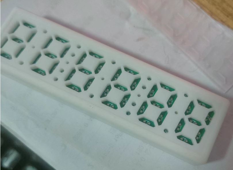

我这个系统是用8H1K08-tssop20的,主要功能是模拟IIC读取RTC(RT8025T),并显示在数码管上,数码管采用动态扫描方式,0.2ms扫描一次,一次扫描一个LED,
就是说同一时刻只亮一个LED。每灯的电流约为2ma;
tim0作为LED扫描中断用、tim1做为串口1的波特率发生器。
正常工作时,测的整机电流有10ma+。
如果要省电到平均5ma或更低,要朝哪个方向发力,选择何种方式更合理?

在我这项目当中,就是考虑到耗电,才从位驱动改为段驱动的。。
整个扫描周期分为56个Led,0.2ms的中断,一次中断刷新一个LED。
同一时刻只点亮一只,约2mA。
我再试试。

什么样结构的LED,一次只能点一颗LED,点56颗需要56次中断吗?
如果这样的话,那亮度岂不很低?

是的,满屏需要56次中断。
室外勉强看得清,是有点低,但室内完全没问题。
就是这种复用的的方式:
3D打印的外壳:
一次点亮一个灯,省去限流电阻,亮度还均匀。(显示“1”和“8”完全一样)
有没有这样一种可能,8个PIN脚驱动的话,只需要8次中断即可刷一轮,亮度还可以+++ 参考我的驱动方法,看看有没有思路。 https://www.stcaimcu.com/thread-7580-1-1.html  详情 回复 发表于 2025-7-28 19:06
