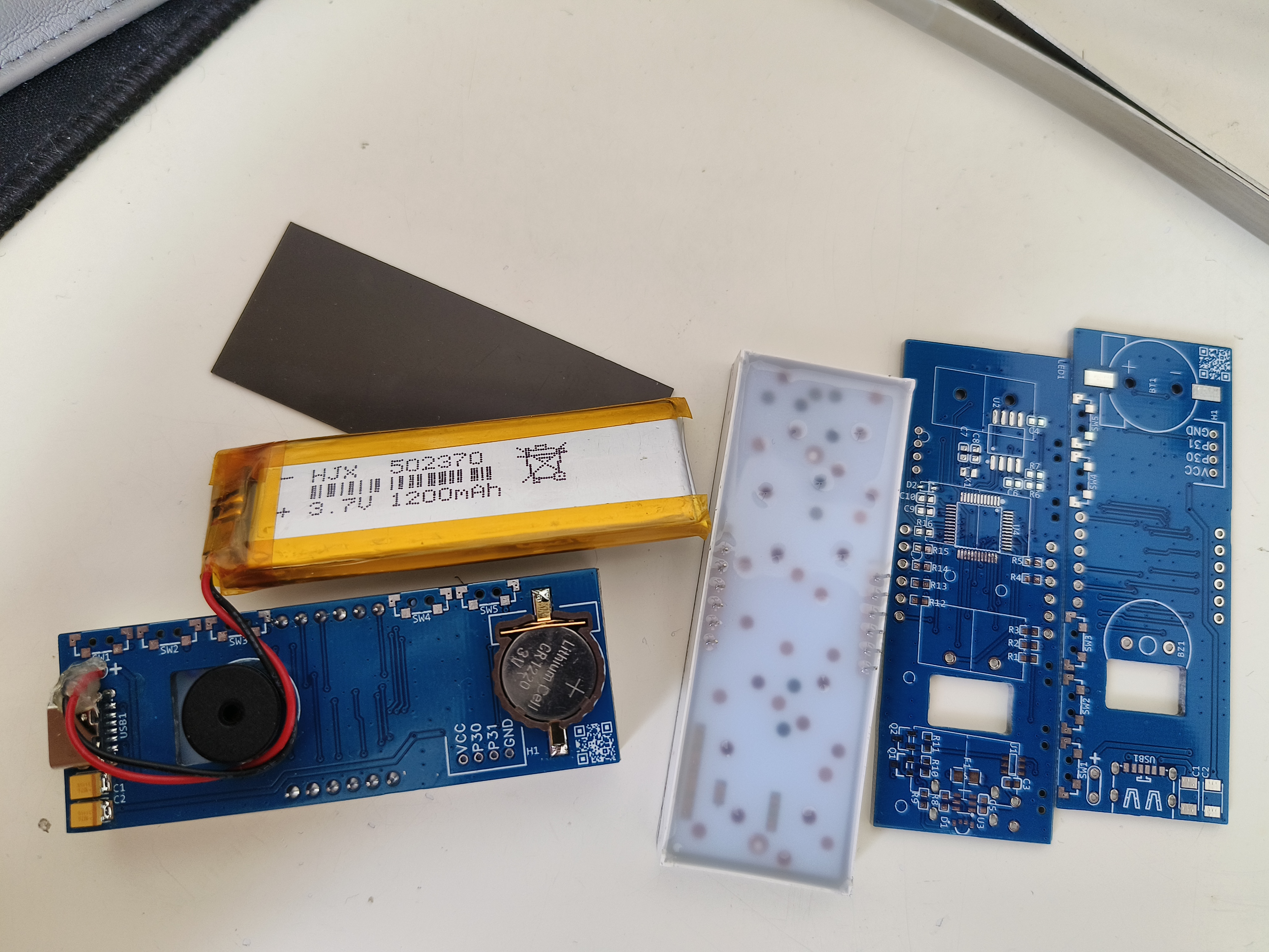

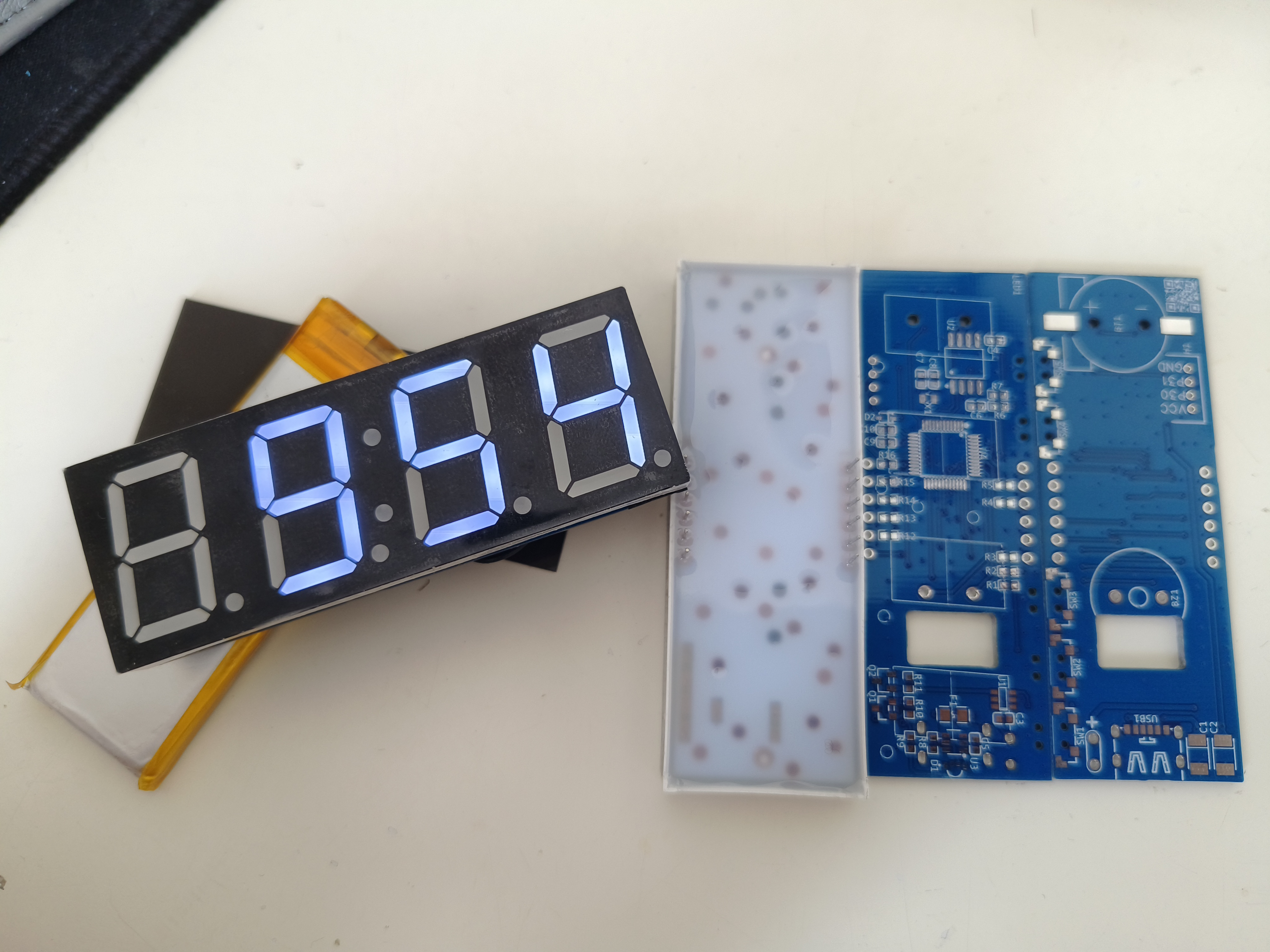

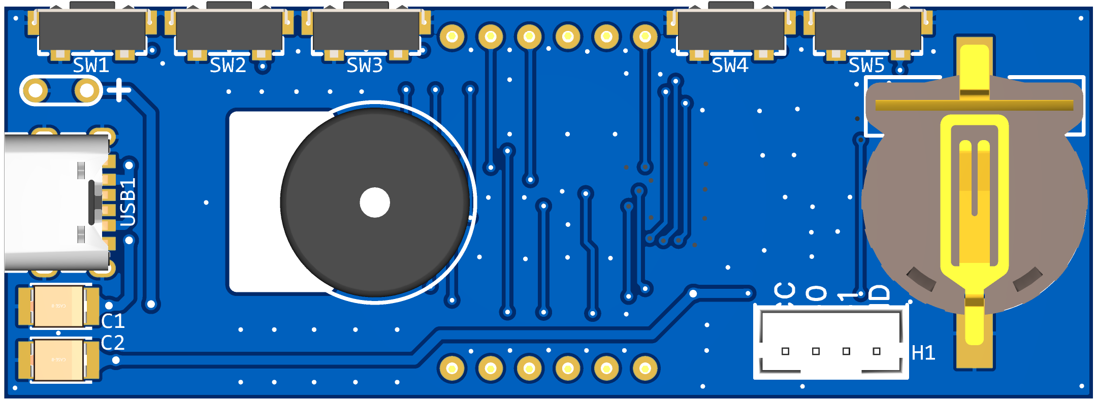

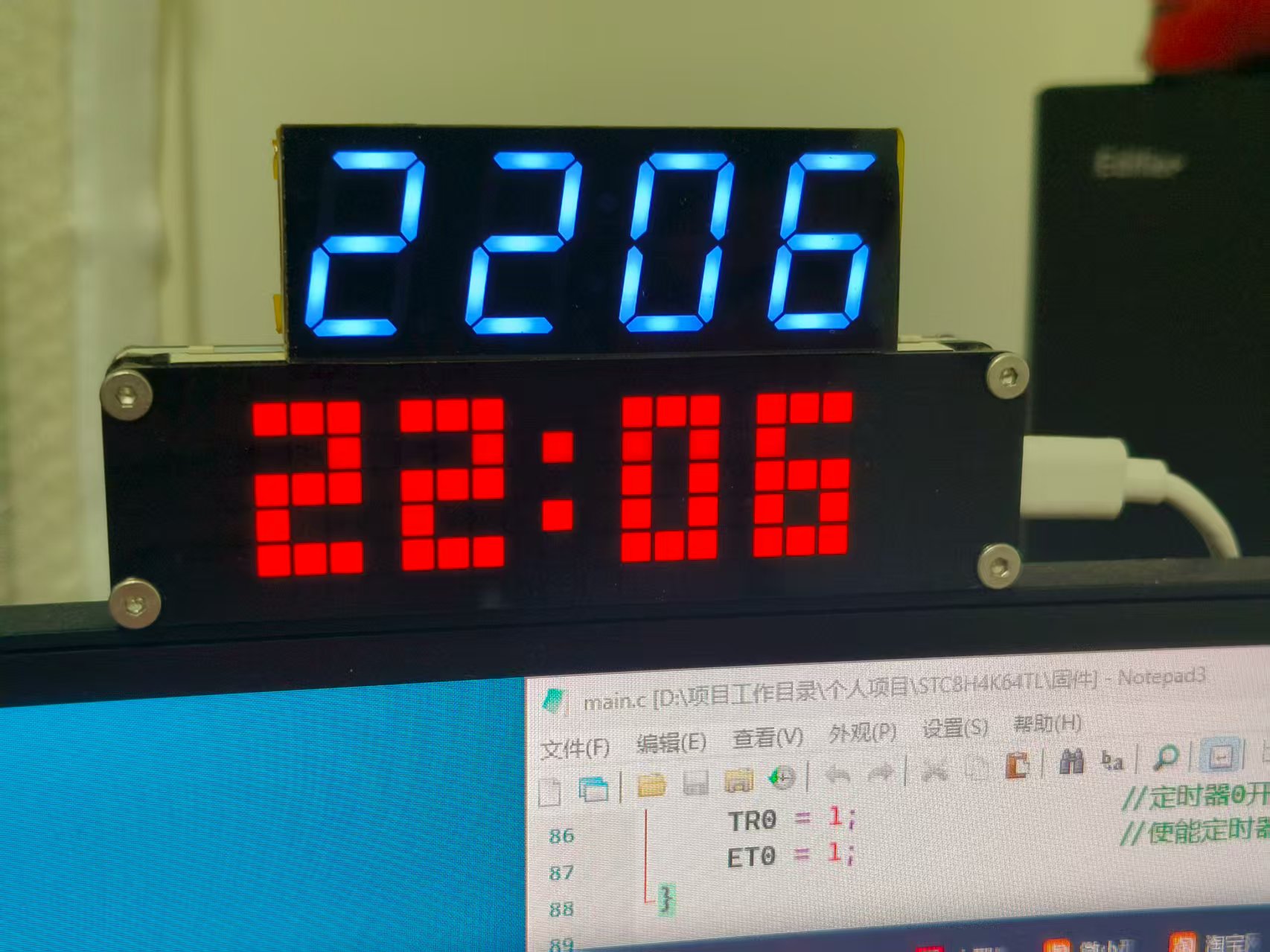

大概思路如下:
  • 用 8H4K64TL 驱动0.8英寸的白色LED数码管,数码管型号为8402AW,为共阴极4位8段结构,跳秒冒号占用第二位的DP,其余位DP无功能
  • PWM3差分输出直驱4KHz的压电蜂鸣器,虽然响度有所欠缺,但做闹钟也能凑合用了,胜在功耗很低
  • 片外SD3078RTC芯片,产生2Hz中断提供刷秒信号,预留外部32.768KHz晶体后续开发精简版
  • 四路功能按键,暂时用于设置时间,后续用于闹钟之类的
  • TP4057充电,1200mAh长条电池,充一次电续航一周没问题,目前LED亮度调至最低显示效果尚可。
  • ECJ22091一键开关机
PS:做LED单色点阵和段码一定一定要加半透明盖板,用薄的灰黑色亚克力效果就不错,参考如下视频。
