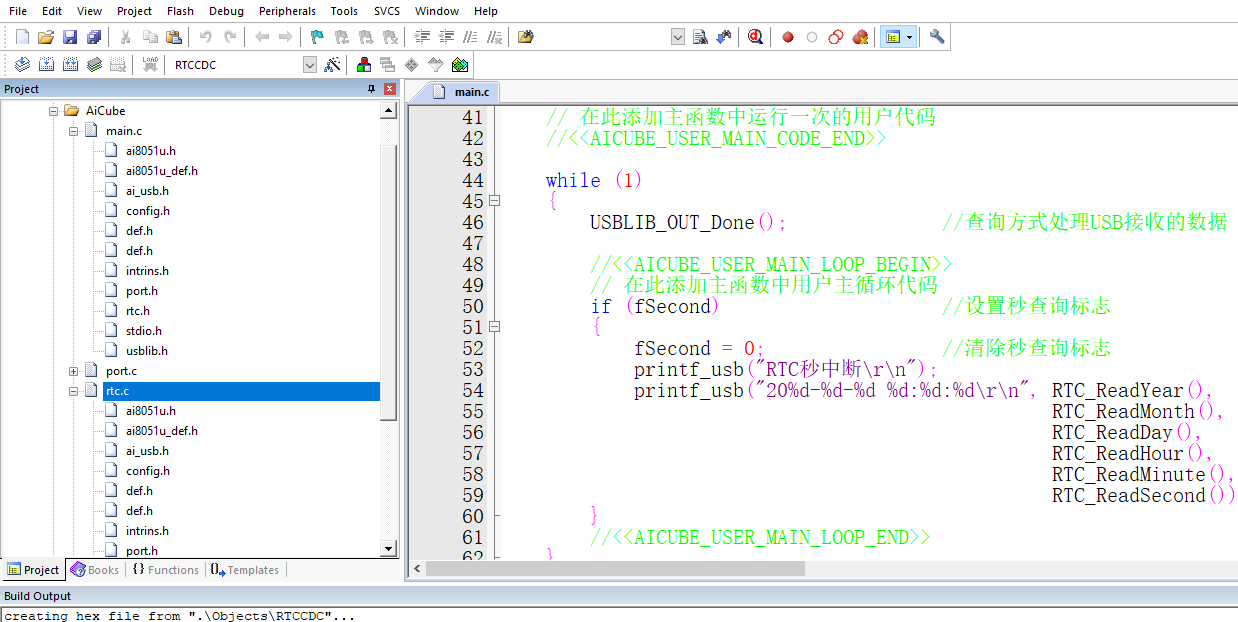

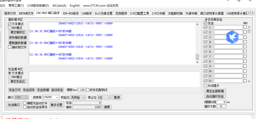

不知为何

%02u

8bit要加%02b
  1.    printf_usb("20%02bu-%02bu-%02bu %02bu:%02bu:%02bu\r\n", RTC_ReadYear(),
  2.                                                                                                                                                                          RTC_ReadMonth(),
  3.                                                                                                                                                                          RTC_ReadDay(),
  4.                                                                                                                                                                          RTC_ReadHour(),
  5.                                                                                                                                                                          RTC_ReadMinute(),
  6.                                                                                                                                                                          RTC_ReadSecond());

这句深圳大学示例复制过来,奇怪不用加
要注意32bit和8bit打印格式差异: printf函数 的 格式参数; USB接口 使用 printf 打印数据 - 串行口,DMA支持的4组串口,RS232,RS485,Modbus, CRC16 国芯人工智能技术交流网站 - AI32位8051交流社区  详情 回复 发表于 2025-7-27 17:47
