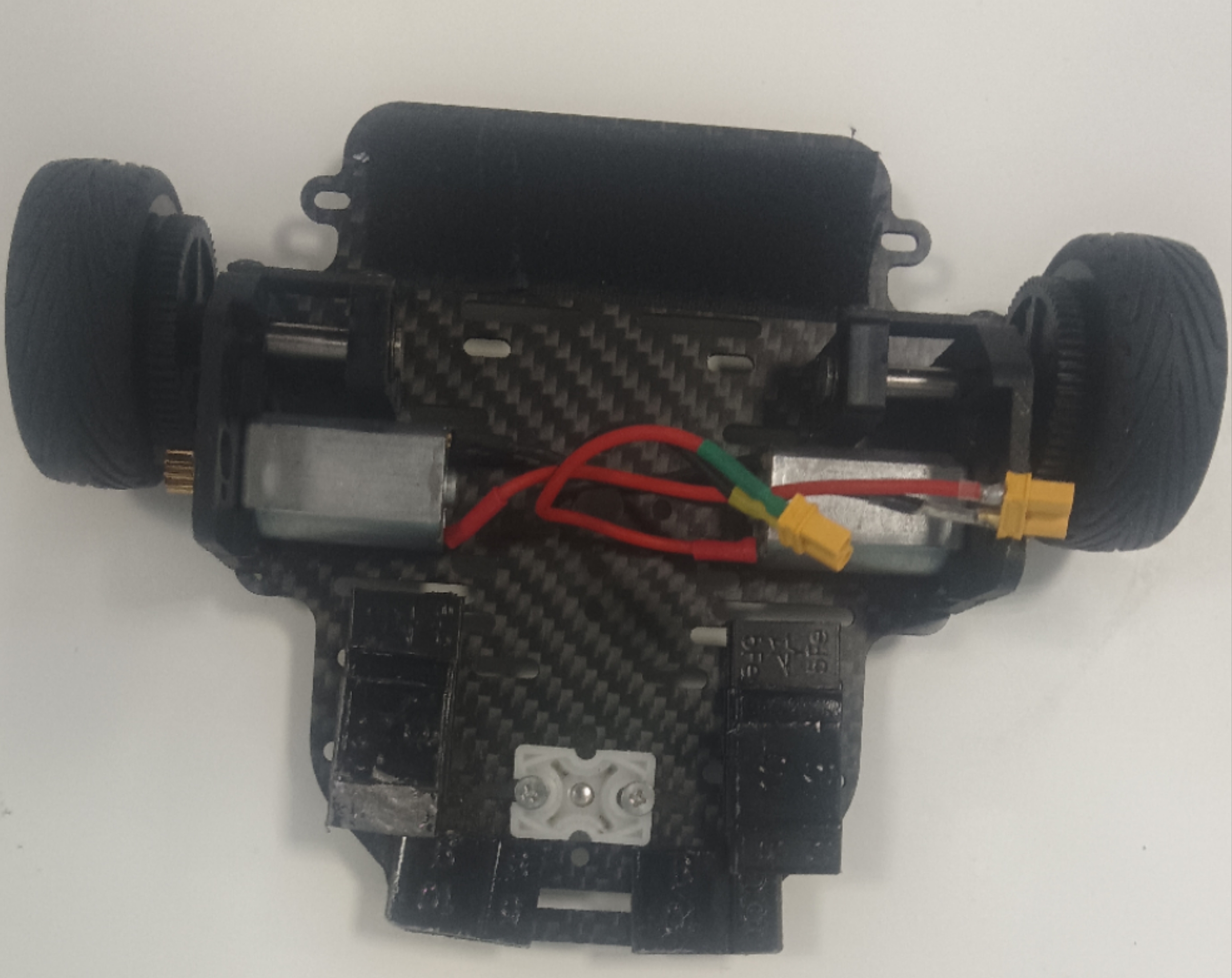

- 实验5-7:四轮差速+有刷电机迭代
  - 超磁电机:速度1.85m/s,但能耗高(无线充电下续航不足)
  - 2430有刷电机:速度2.0m/s(切弯优化),能效比0.204(基准线)

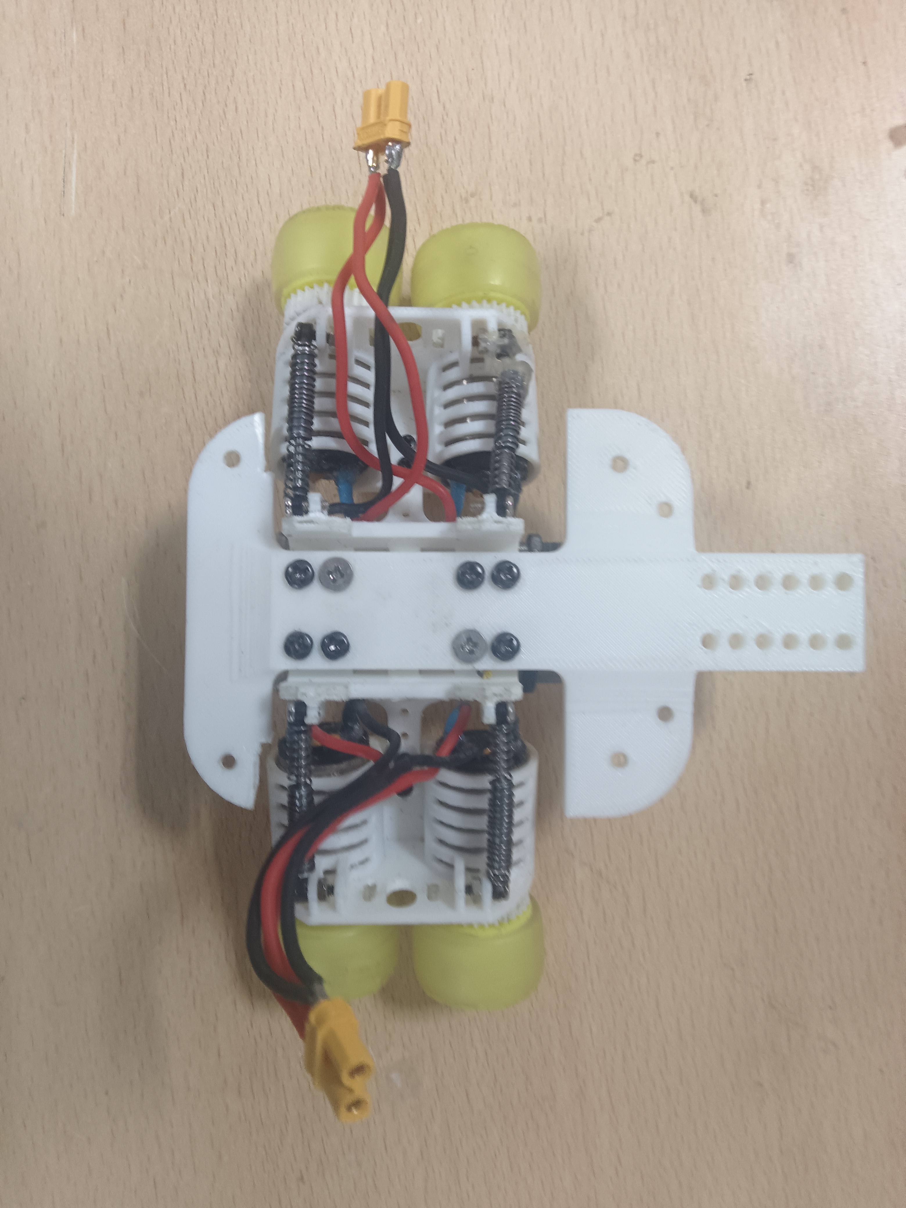

- 实验8:四驱FOC无刷直驱(逐飞原厂800KV)
  - 结果:扭矩不足(KV值过高)。
  - 更换低KV的无刷电机,启用自制底板和侧板后实现:
    速度1.9m/s | 车重891g | 能效比0.497

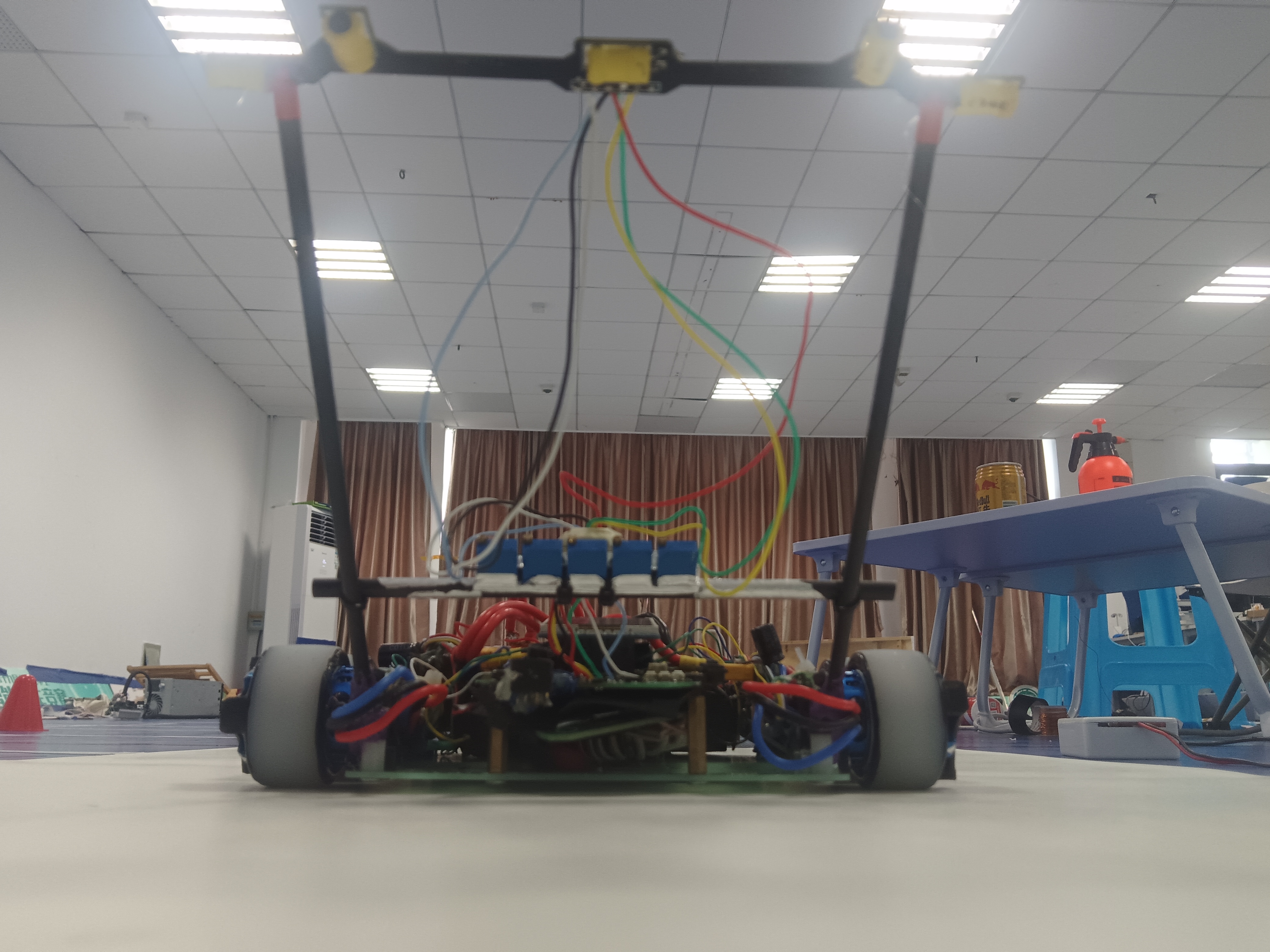

四轮无刷直驱差速车模相关图片

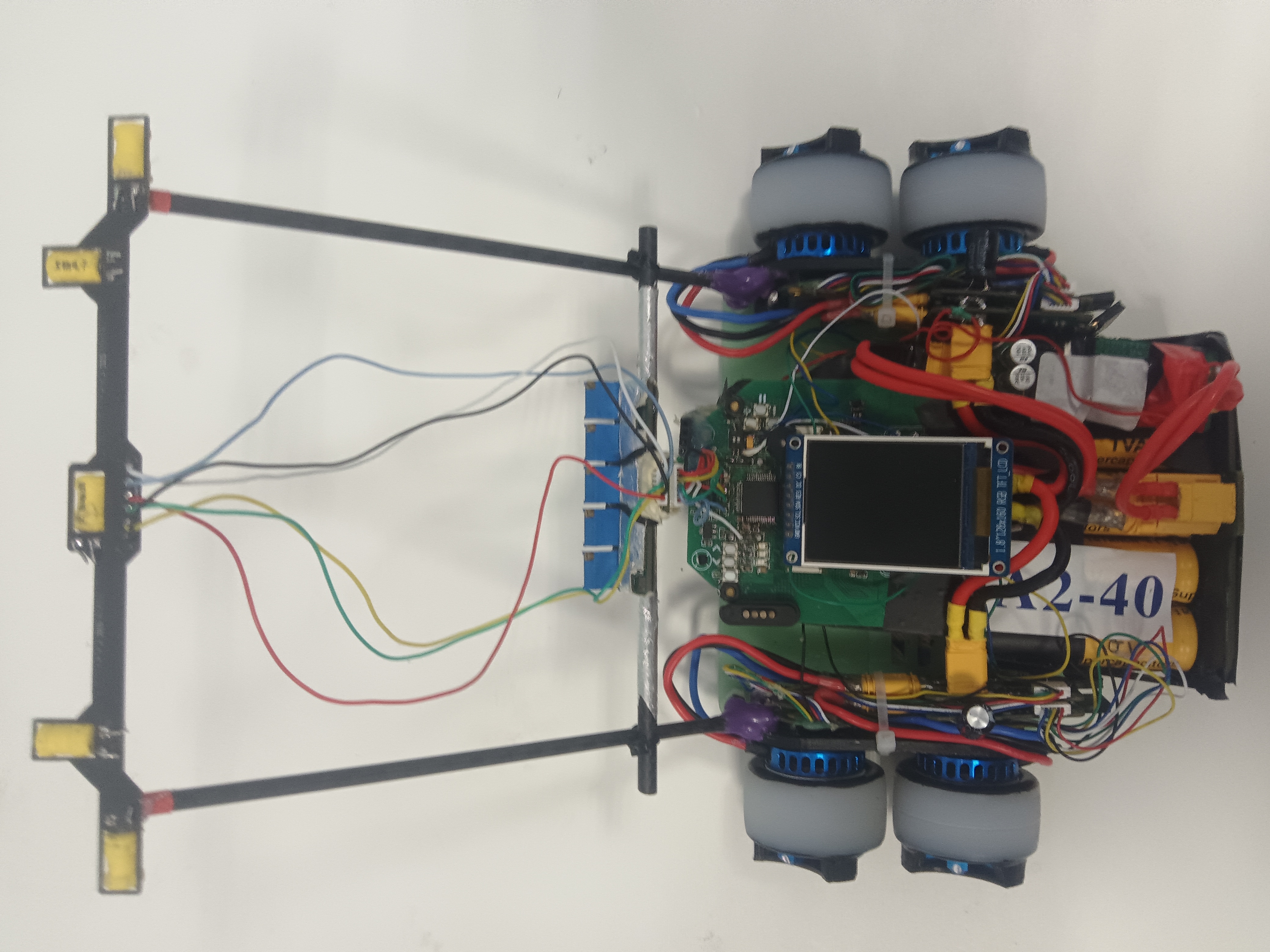

上视图
上视图

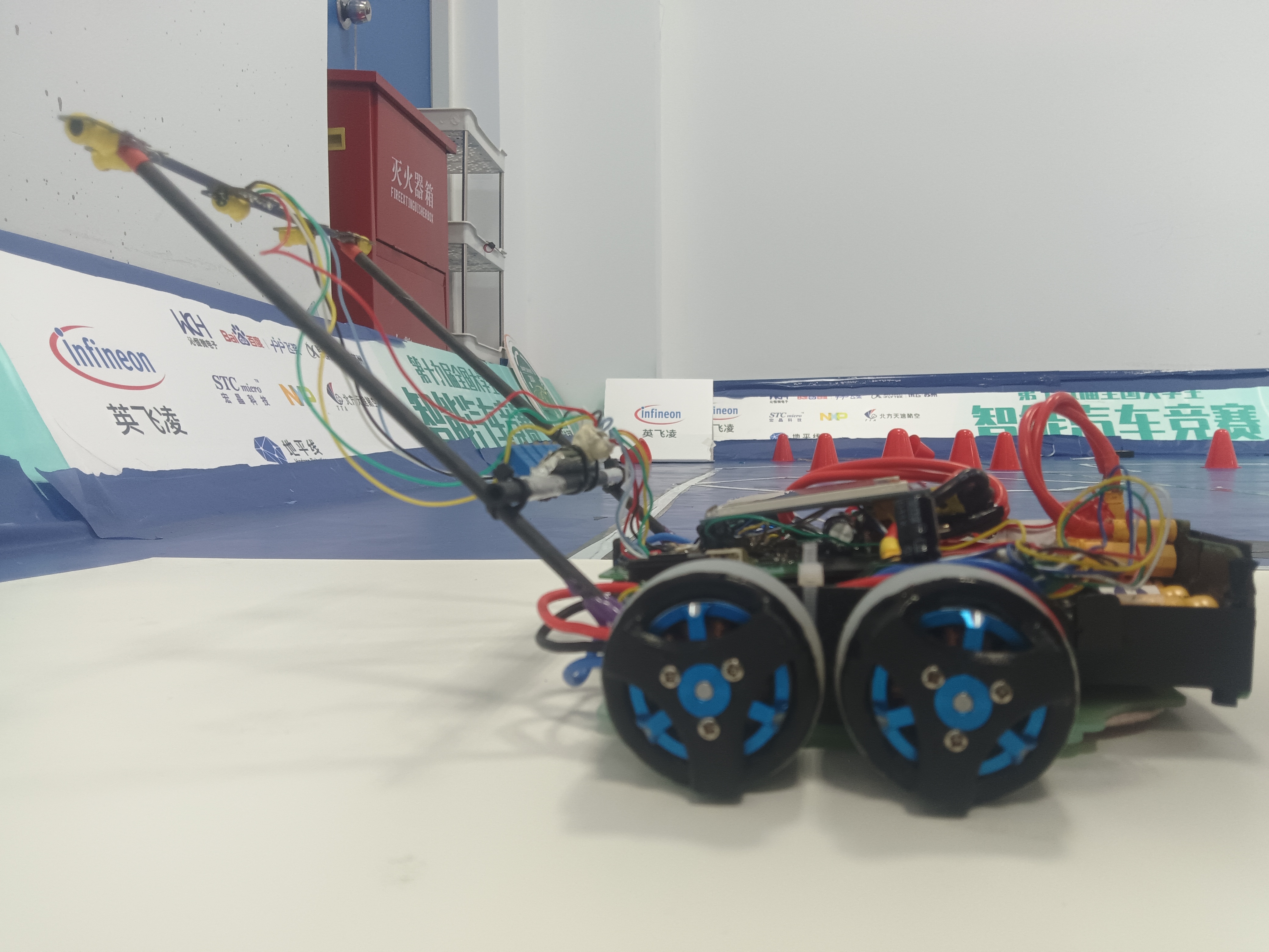

侧视图
侧视图
前视图
前视图

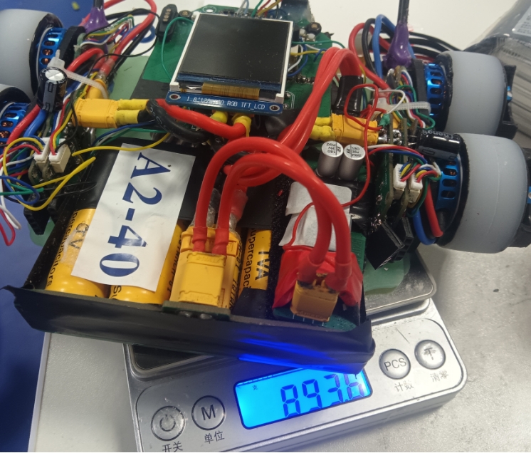

车体重量
车体重量

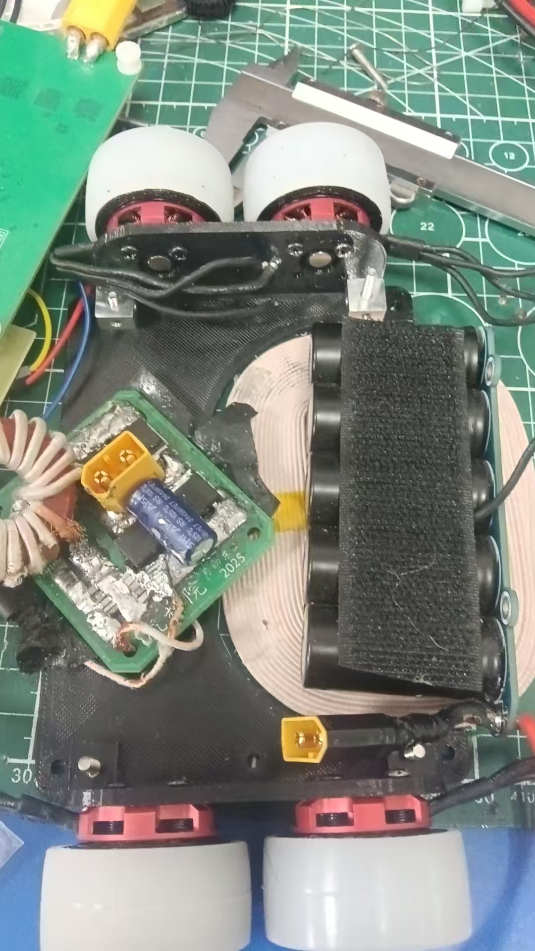

早期测试的车模
空心杯四轮直驱车
空心杯四轮直驱车
逐飞三轮差速
逐飞三轮差速

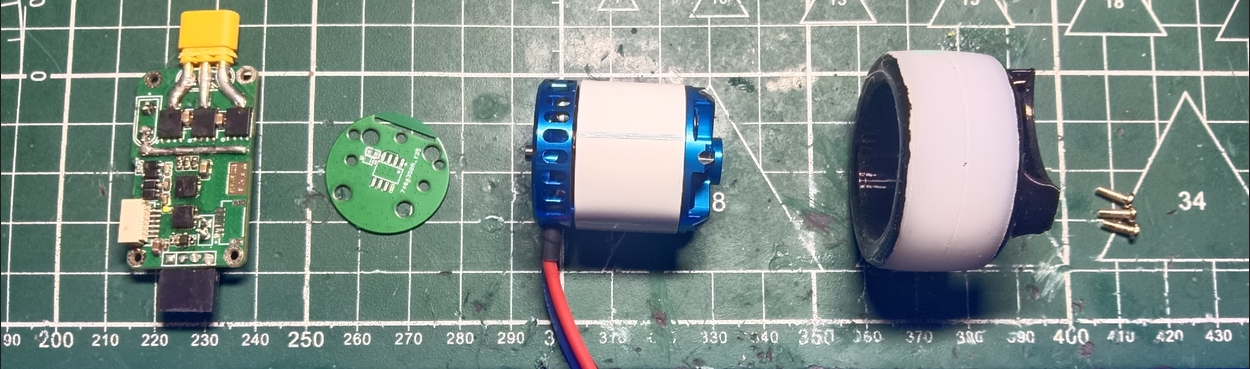

单轮伺服拆解图
单轮伺服拆解图
早期测试的底板
早期测试的底板
