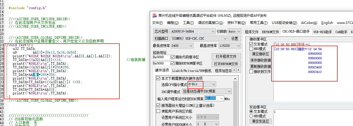

谢谢版主回复,我是C的小白 ,我把TT_DATA=((u32)AA[2])<<16;  改为TT_DATA=AA[2]*256*256后,计算正确了,只是困惑为什么左移16次不可以。
*256*256前面的A也要加上类型转换操作,这两操作是等价的 [attachimg]110010[/attachimg]  详情 回复 发表于 2025-7-28 10:10

发表于 2025-7-28 10:10:21 | 显示全部楼层

谢谢版主的回复,加上强制类型转换可以了。我用的是STC32G12K128的CPU,下载菜单中没有选择CPU指令模式这个选项,如果将来用8052的CPU1,这个选项是不是要改为32-bit?
这个是Ai8051U系列,能用32bit当然优先选32的。  详情 回复 发表于 2025-7-28 14:12

谢谢版主的回复,加上强制类型转换可以了。我用的是STC32G12K128的CPU,下载菜单中没有选择CPU指令模式这 ...
