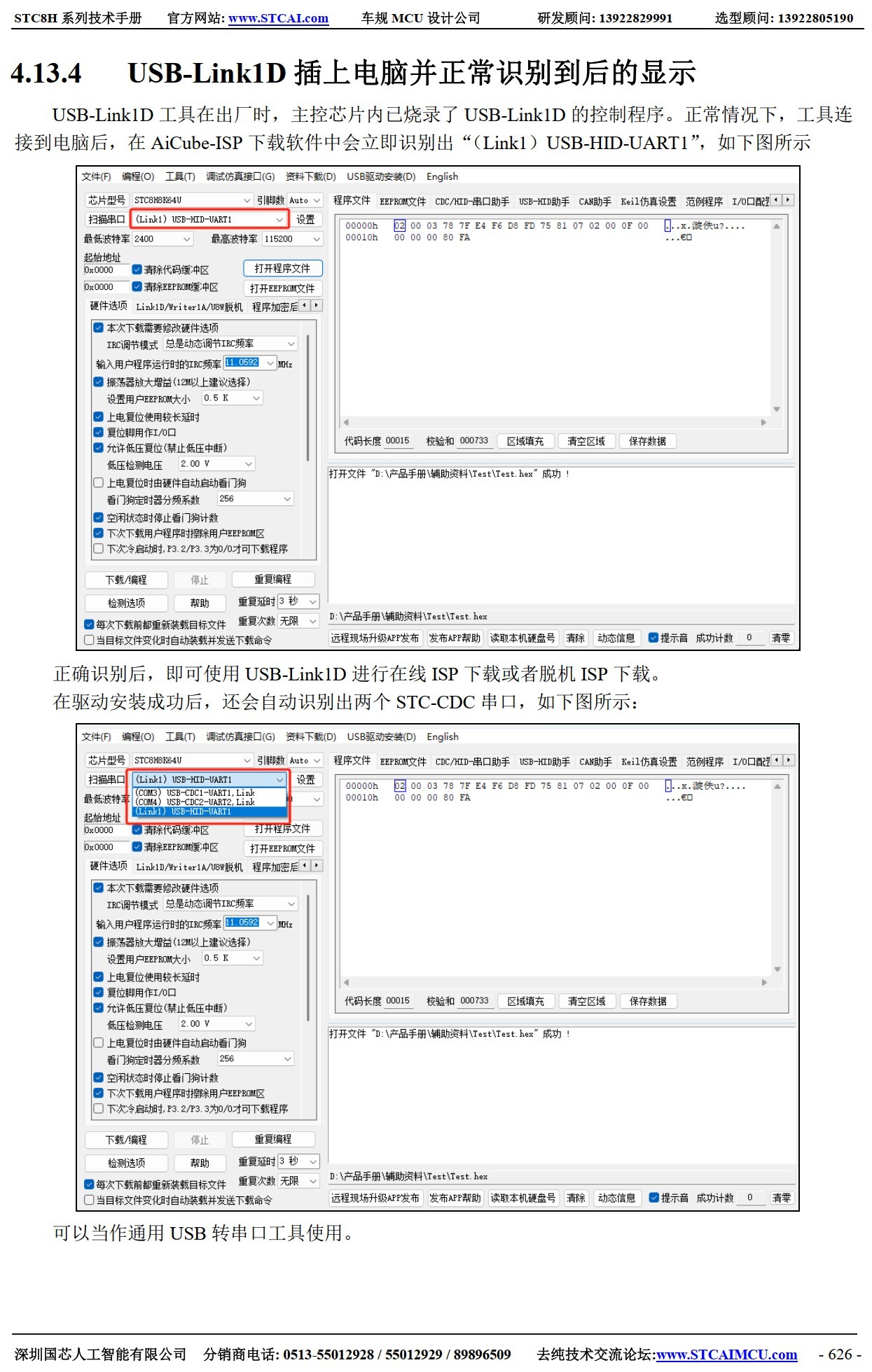

发表于 2025-7-27 09:30:42 | 显示全部楼层
USB-Link1D, 是 HID+2CDC 的 复合USB转串口 设备:
(Link1) USB-HID-UART1 ===>
这个 是 免安装驱动的 USB-HID转串口烧录,还自动停电/上电
烧录,我们强烈建议用上面的  HID转串口
下面是普通的 CDC转串口,没自动停电/上电,一般用于简单的通信
(com3)USB-CDC1-UART1, Link
(com3)USB-CDC2-UART2, Link
103
426
787
787
