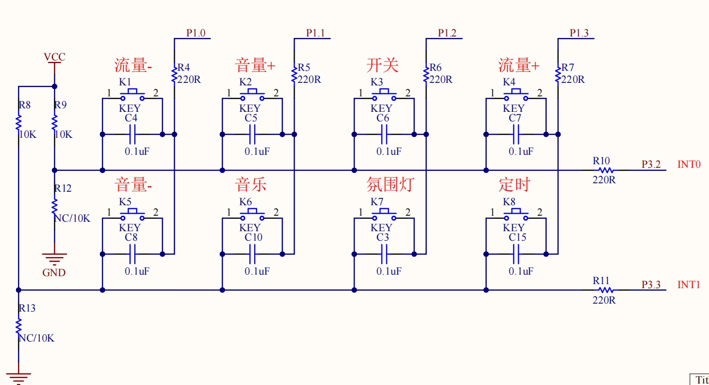

P32、P33不是直接接按键到GND,进入省电模式时能确保P10、P11、P12、P13是低电平吗?
问题复现时短接P32或P33到GND试一下

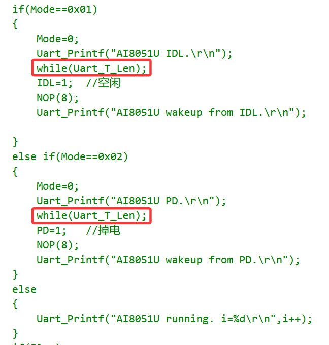

printf只是输出字符串到缓冲区,还需要等待串口硬件发送完毕才能进入省电模式
这是我的程序,Uart_T_Len在发送完毕后会清零,等待Uart_T_Len为0后再进入省电模式
https://www.stcaimcu.com/thread-16321-1-1.html
