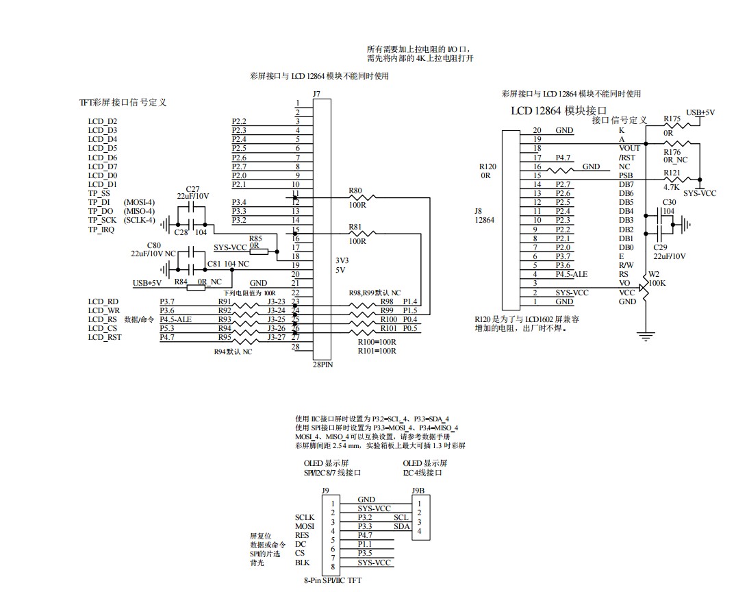

发表于 2025-7-27 21:33:29 | 显示全部楼层
vb2*** 发表于 2025-7-27 20:47
试验箱上面没有OLED12864 吧.
我倒是觉得IIC挺好
原理图上关于屏幕部分,最下面那个就是OLED12864
