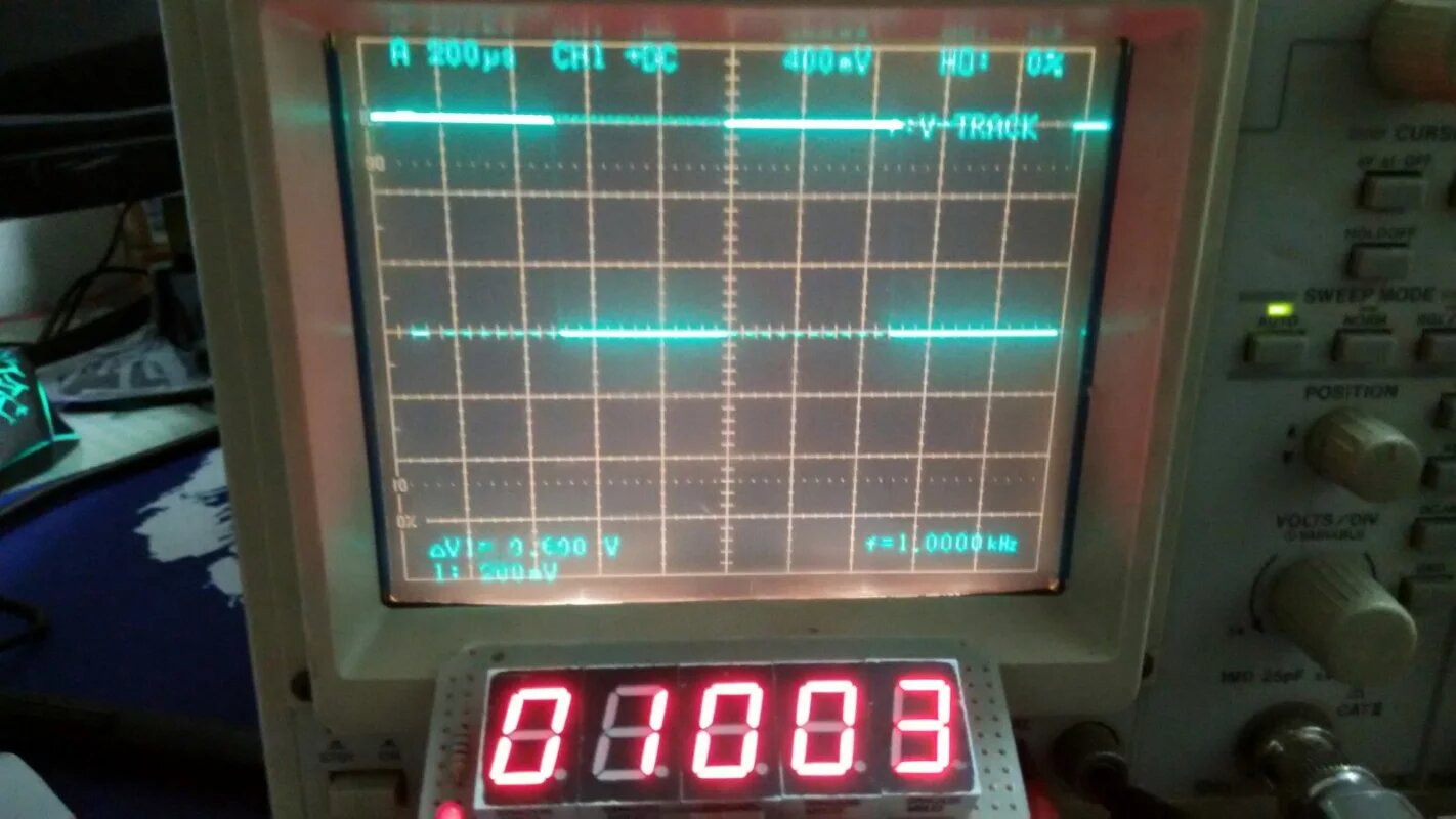

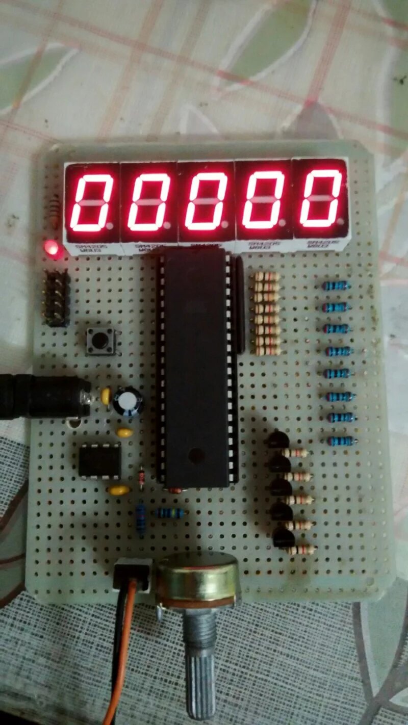

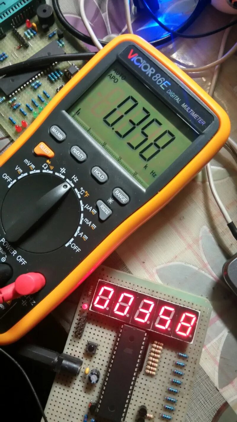

发表于 2025-7-24 17:35:20 | 显示全部楼层
最高输入频率是主时钟频率的一半
要两个定时器,一个用来计数,另一个用来测量时间
9年前做的频率计:

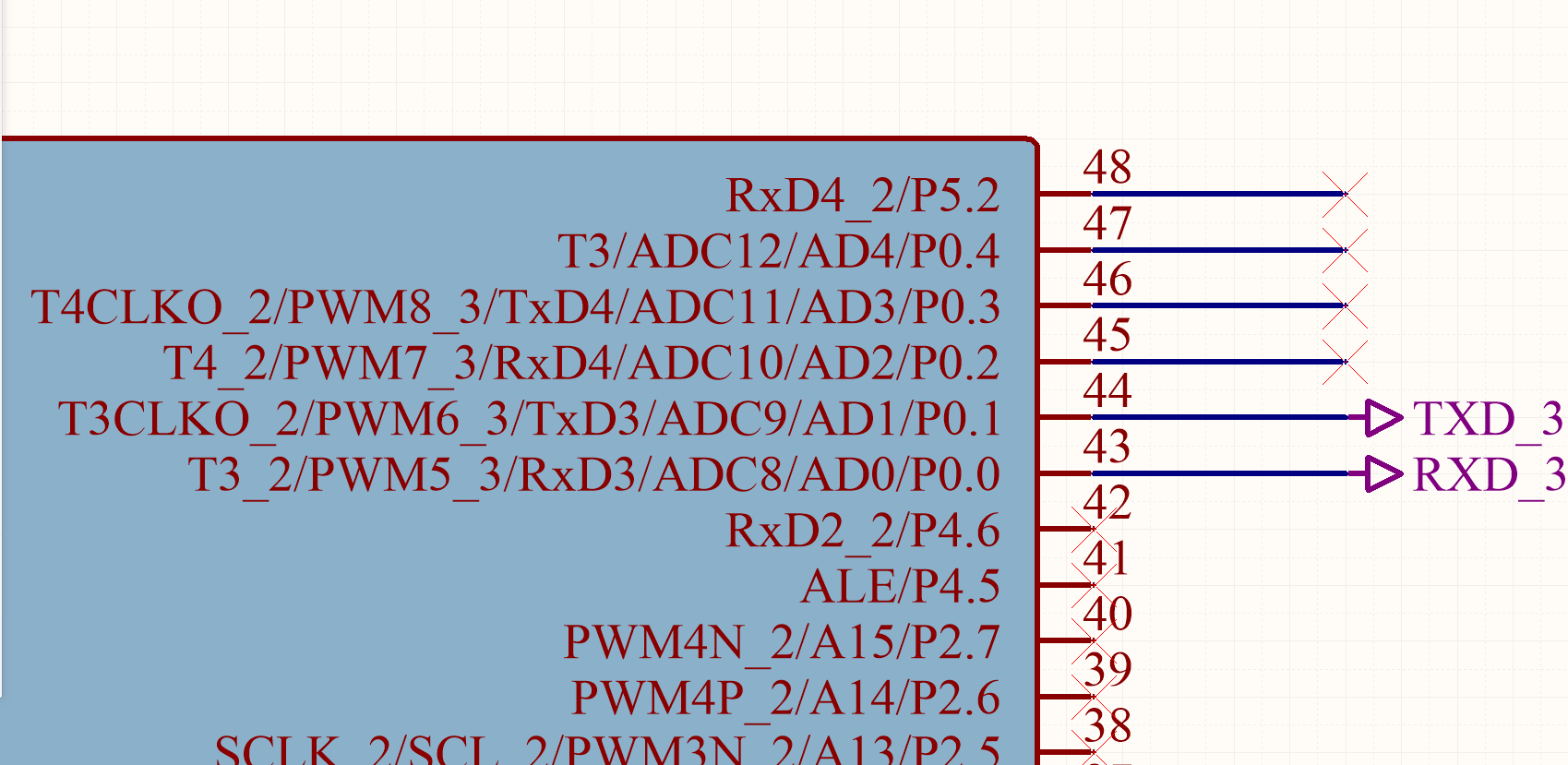

发表于 2025-7-24 22:17:14 | 显示全部楼层
这个型号的 T4管脚在 P0.2 / P0.6 可设置
  • 打卡总天数:345
  • 最近打卡:2026-03-05 08:34:25
842
22584
