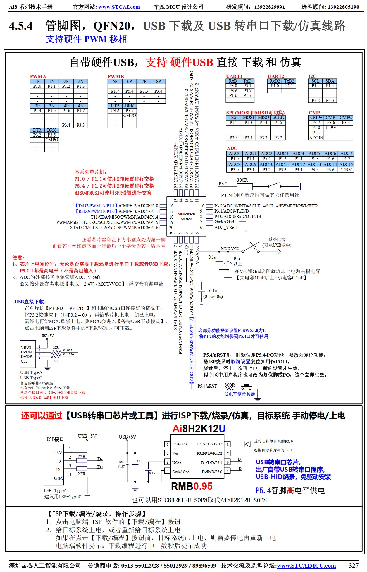

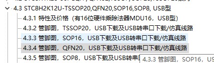

 楼主| 发表于 2025-7-29 08:46:12 | 显示全部楼层
erci*** 发表于 2025-7-28 17:42
没有QFN28
然后逻辑分析仪测下spi四个引脚?虚焊了?
打错了是QFN20  不好意思
