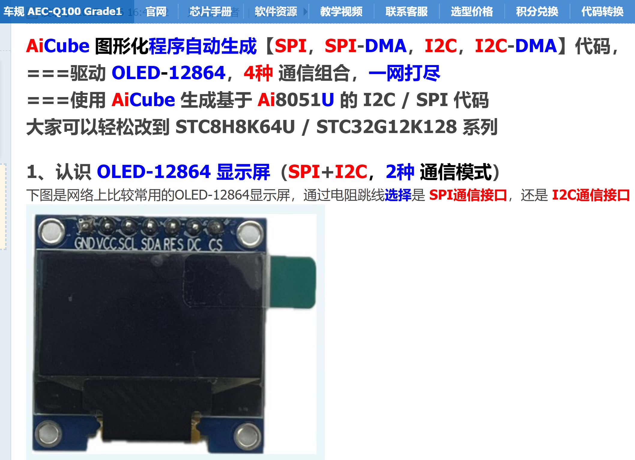

发表于 2025-7-24 10:59:19 | 显示全部楼层
https://www.stcaimcu.com/data/do ... Cube-ISP-v6.95Z.zip
参考范例,可以用AiCube生成程序再做修改测试

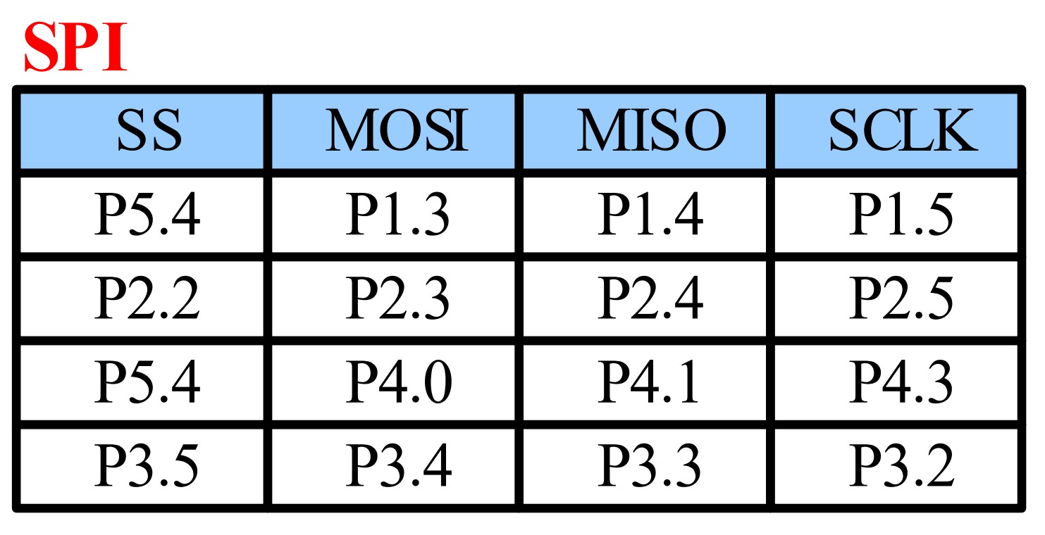

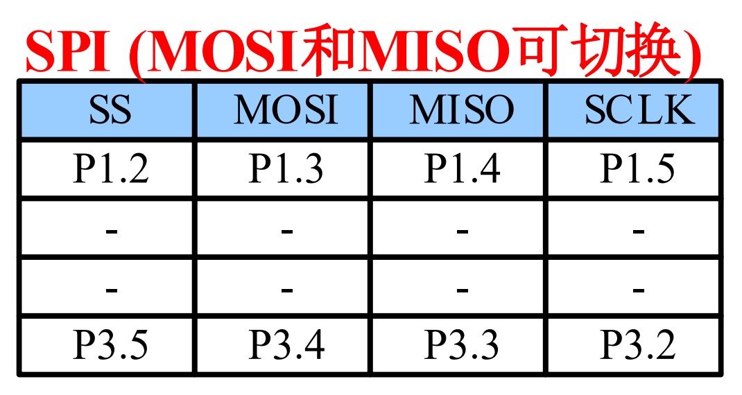

 楼主| 发表于 2025-7-26 13:46:08 | 显示全部楼层
神*** 发表于 2025-7-23 20:10
【新提醒】AiCube图形化程序自动生成【SPI,SPI-DMA,I2C,I2C-DMA】代码,驱动OLED-12864 - AiCube-ISP  ...
程序在STC8H4K64TL芯片上测试是OK的,
但改用STC8H2K12U芯片时就不行了,
只是改了引脚配置(SPI_4),好奇怪了,
硬件也查了好几次都是OK的,
所以请教一下STC8H2K12U芯片是否不能用于硬件SPI?
两个型号哪个封装? SPI_4指的P4x还是第四组,看下2K有不一样的基本都没P4x。 比如SOP8手册上没显示SPI 另外换引脚检查IO初始化,连线以及是否别的IO配置冲突  详情 回复 发表于 2025-7-26 15:23
121
5082
11222
发表于 2025-7-26 15:23:17 | 显示全部楼层
江南*** 发表于 2025-7-26 13:46
程序在STC8H4K64TL芯片上测试是OK的,但改用STC8H2K12U芯片时就不行了,只是改了引脚配置(SPI_4),好奇怪 ...
两个型号哪个封装?
比如SOP8手册上没显示SPI

 楼主| 发表于 2025-7-28 17:33:15 | 显示全部楼层
erci*** 发表于 2025-7-26 15:23
两个型号哪个封装?
用发STC8H2K12U_QFN28有   用了SPI_4
没有QFN28 然后逻辑分析仪测下spi四个引脚?虚焊了? [attachimg]110115[/attachimg]  详情 回复 发表于 2025-7-28 17:42
