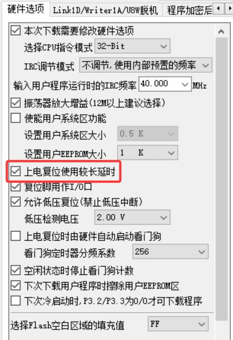

复位是我做了个软件复位,可能是旧的芯片复位比较快,所以能检测到按键。我测了丝印下面是2451的芯片,唤醒后翻转GPIO,然后软件复位,在main初始化那里也翻转FPIO,测得时间间隔为217ms左右,快速按键时,按键电平保持时间是100ms左右,因此无法开机
检查该选项(如图所示)。此外,固件版本的不同也会导致上电到运行用户程序的时间不同,对该时间有要求的应用场合,不要使用唤醒后复位的操作 [attachimg]109664[/attachimg]  详情 回复 发表于 2025-7-24 14:28

复位是我做了个软件复位,可能是旧的芯片复位比较快,所以能检测到按键。我测了丝印下面是2451的芯片,唤 ...
