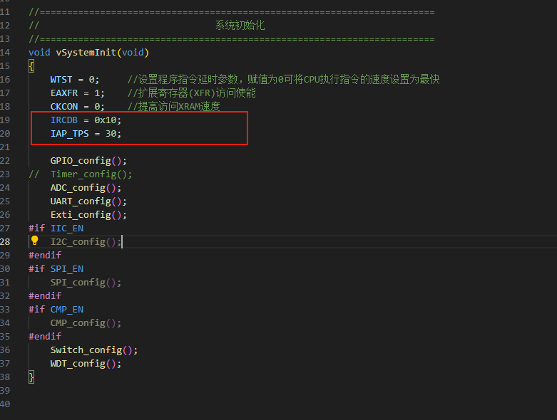

 楼主| 发表于 2025-7-23 13:22:34 | 显示全部楼层
如图添加了,
在任务中printf("IRCDB:%d\r\n",IRCDB);
打印结果也是正确的16,但是快速按按键仍然检测不到按键
 楼主| 发表于 2025-7-23 13:37:44 | 显示全部楼层
Debu*** 发表于 2025-7-23 12:46
初始化时正确设置IAP_TPS并设置IRCDB=16试一下
如图添加了,

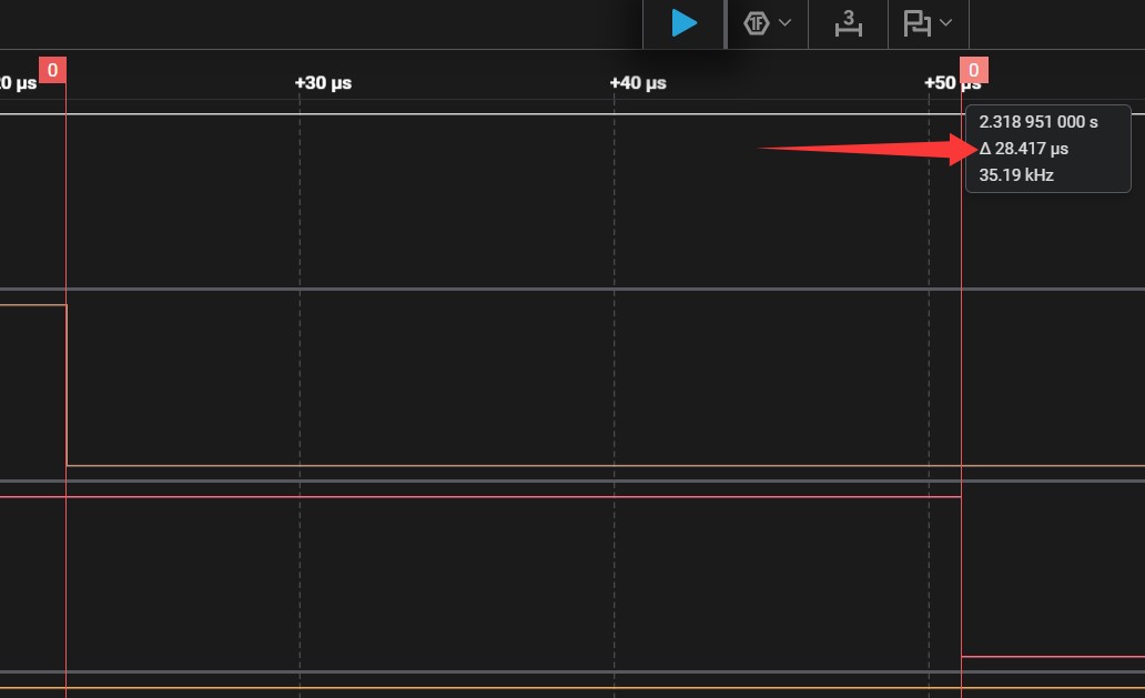

发表于 2025-7-23 15:31:18 | 显示全部楼层
30MHz, 帮实际测试个 波形发上来
按下按键到执行下一条指令28.417us [attachimg]109588[/attachimg]  详情 回复 发表于 2025-7-23 16:41

发表于 2025-7-23 16:41:39 | 显示全部楼层
神*** 发表于 2025-7-23 15:31
30MHz, 帮实际测试个 波形发上来
 楼主| 发表于 2025-7-23 17:28:48 | 显示全部楼层
你这里测量的是什么?按键的电平,再加上唤醒那里翻转一个GPIO,看这两个电平的时间间隔?

发表于 2025-7-23 18:02:19 | 显示全部楼层
许*** 发表于 2025-7-23 17:28
你这里测量的是什么?按键的电平,再加上唤醒那里翻转一个GPIO,看这两个电平的时间间隔? ...
是的
 楼主| 发表于 2025-7-24 09:32:06 | 显示全部楼层
试了一下,唤醒是35us。我在初始化代码那边加了串口打印,发现是唤醒之后复位了。
