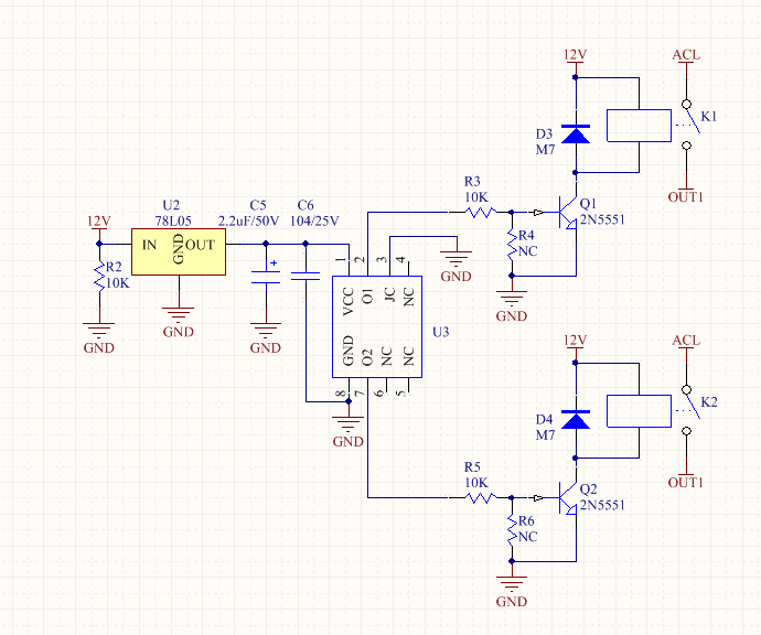

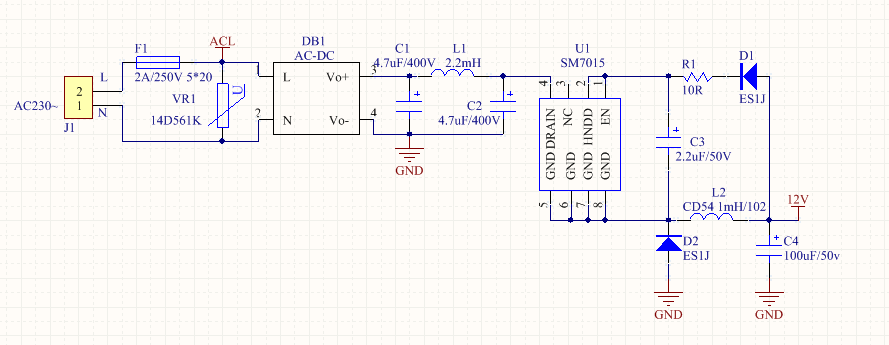

功能:
  输入220VAC用开关短时间开关机,切换输出,单路(K1),两路(K1+K2),单路(K1),工作一分钟,再关机有记忆关机前状态的功能。
这个程序是以前别人写的;现在用STC的单片机来代换,如何写这个程序?我才学冲哥视频,想不到思路,1是如何检测,2是记忆。
原理图如下:
二路分段开关原理图.PDF

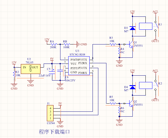

我现在量产的7805输入端电解电容用的大(100uF),输出端电解用的小(2.2uF);前级断电了,7805前面的电容维持的时间比后面电容的时间更长才对,如何能实现检测?

发表于 2023-4-20 14:49:53 | 显示全部楼层
电子DI*** 发表于 2023-4-20 14:42
多多动手,你的无从下手来源于你不敢写第一笔,不要怕错,错了大家可以帮你找问题,但是留下一片空白再牛 ...
谢谢提醒,你说的很有道理!
7805前面的电解电容是不是要减小,或者后面的电容加更大?
下面是我按照你提供的图,自己用STC8G1K08画的电路图:
  • 打卡总天数:139
  • 最近打卡:2026-04-24 09:56:10
1342
7829
7829
发表于 2023-4-20 15:28:03 | 显示全部楼层
lcl*** 发表于 2023-4-20 14:49
谢谢提醒,你说的很有道理!
继电器控制电路那边个人建议使用低电平触发的方案。
另外12v那边接到后级之间可以加个肖特基。
