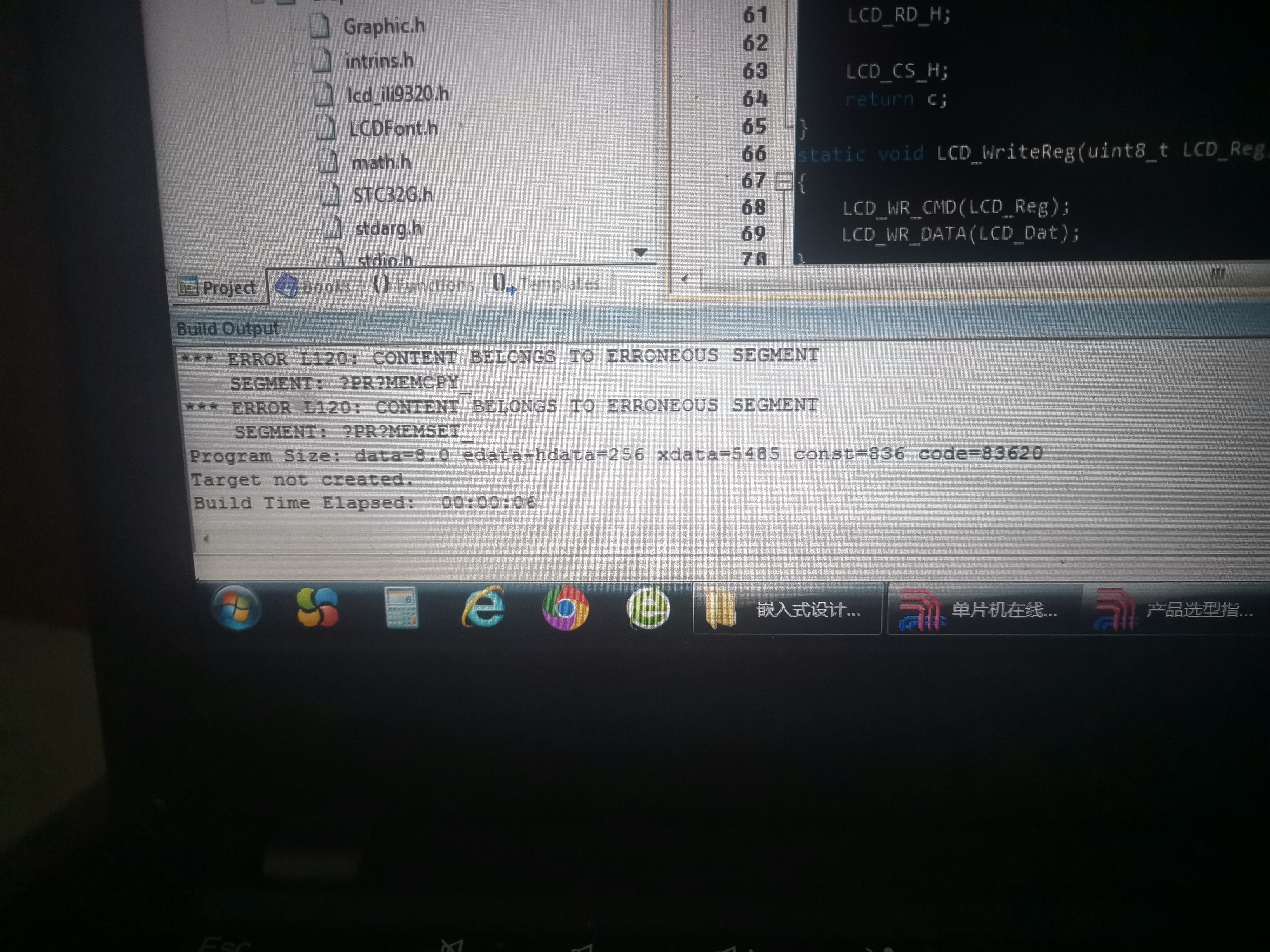

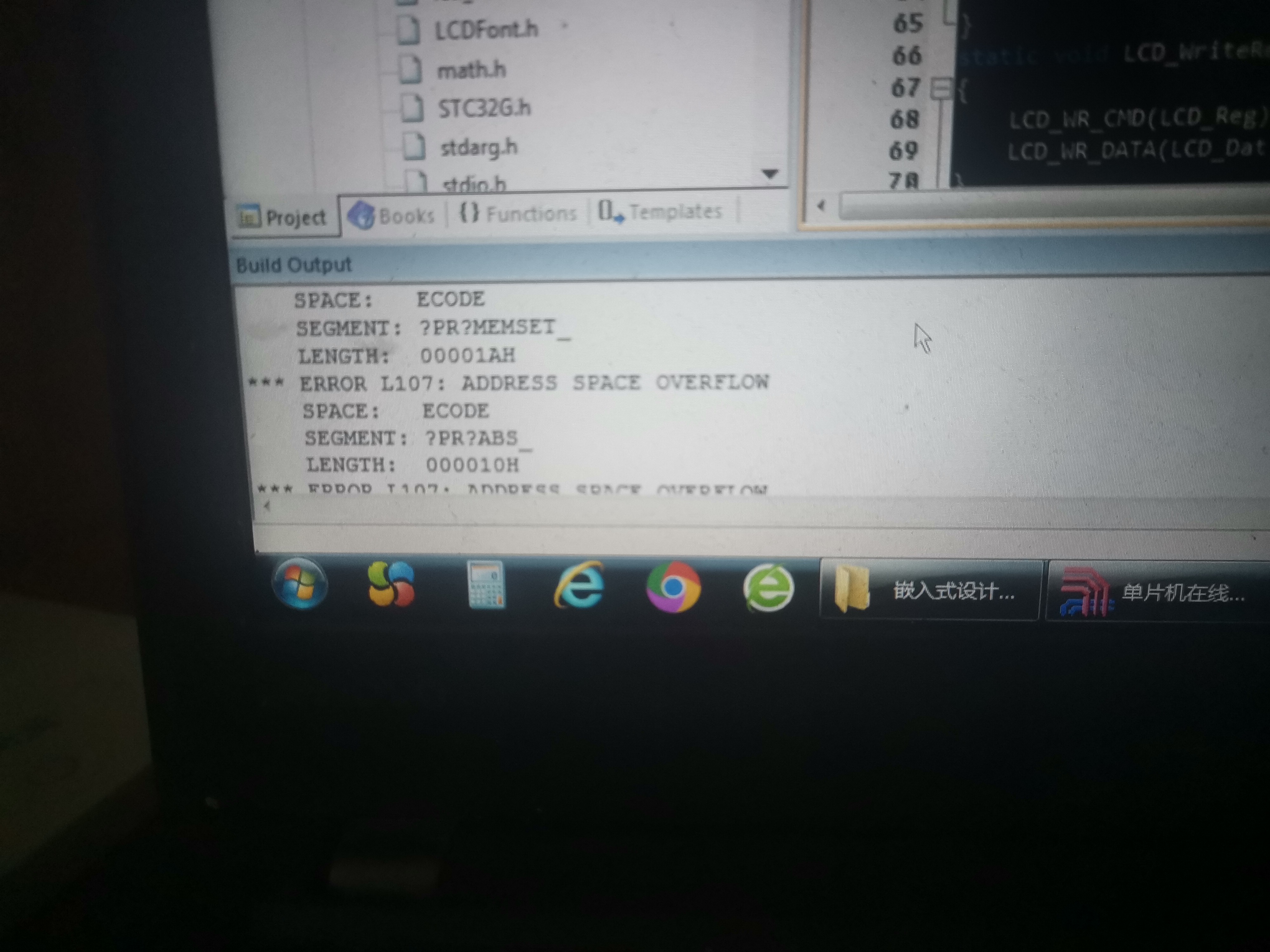

我的code使用才显示80多K啊怎么就溢出了?

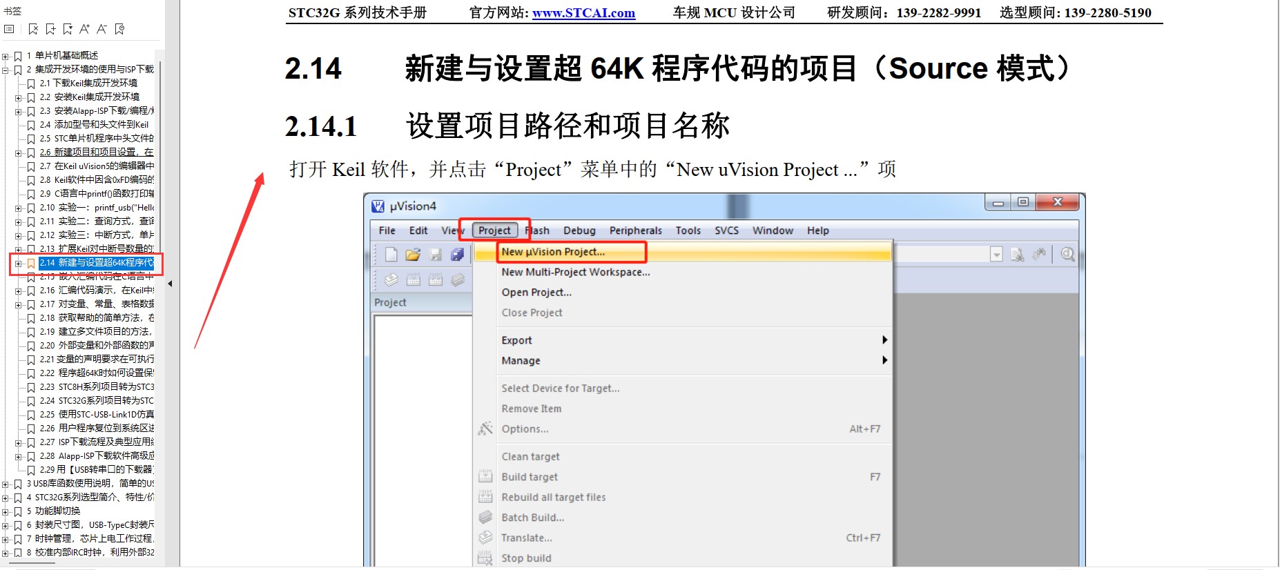

code超过64K,keil中需要设置,参见技术手册:2.14.7  设置项目4(超64K代码的相关设置)

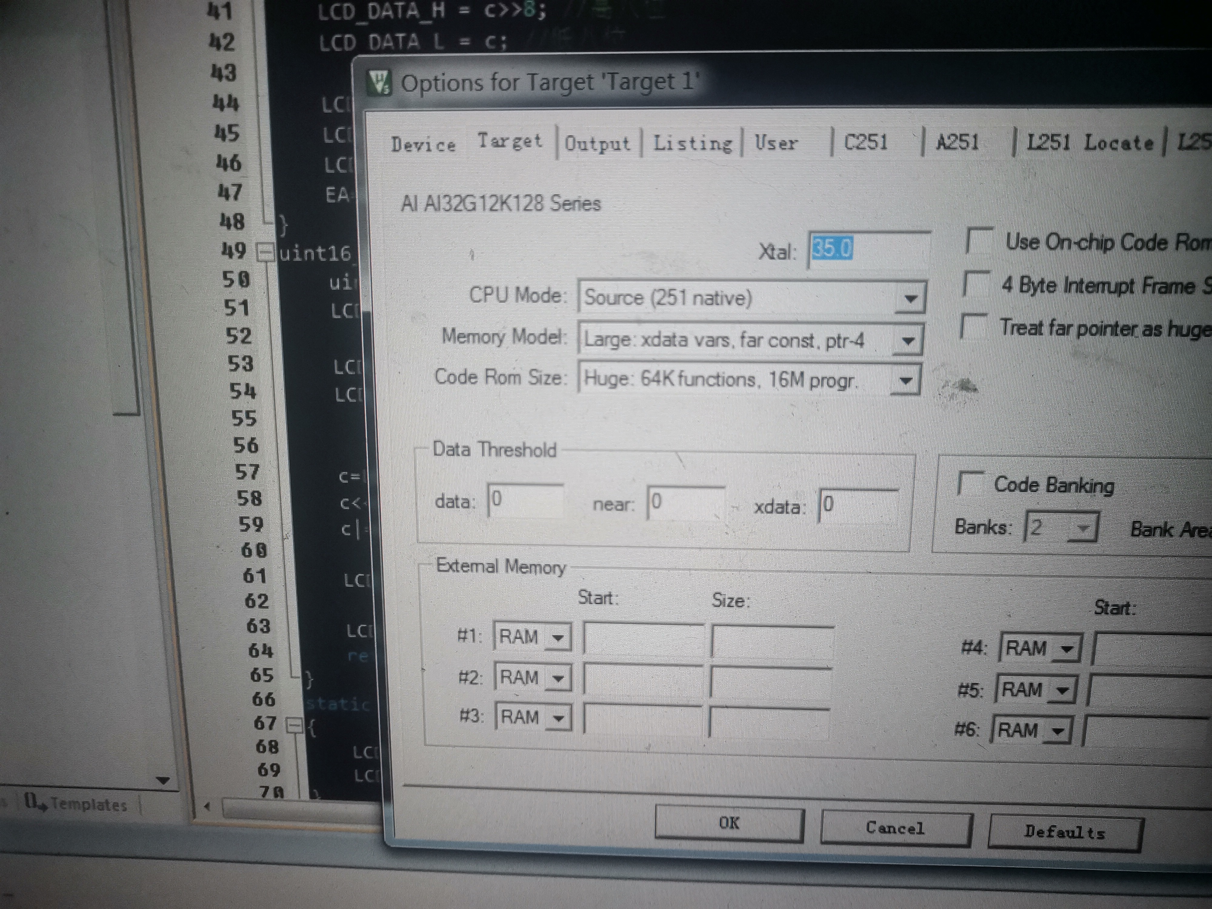

“Options for Target ' Target 1'”窗口中选择“Output”选项页,勾选其中的“Create HEX File”选项。若程序空间超过64K,则“HEX format”必须选择“HEX-386”模式。
  • 打卡总天数:879
  • 最近打卡:2026-07-05 06:22:43
1422
5437
5437
发表于 2025-7-21 14:18:48 | 显示全部楼层
推荐使用“XSmall”模式,默认将变量定义在内部RAM(edata),单时钟存取,访问速度快,STC32G12K128系列芯片有4K的edata可以使用;
不推荐使用“Large”模式,默认将变量定义在内部扩展RAM(xdata),存取需要2~3个时钟,访问速度慢。

https://www.stcaimcu.com/forum.php?mod=redirect&goto=findpost&ptid=6319&pid=53627
整个程序区如超过 64K 必须使用 Huge,
并且必须使用多文件
并且每个文件不能超过 64K

看超版的: STC32G12K128系列超64K程序演示
https://www.stcaimcu.com/forum.php?mod=viewthread&tid=1678

发表于 2025-7-21 14:34:30 来自手机 | 显示全部楼层
OKOK感谢大佬指点 按那个设置就不报错了

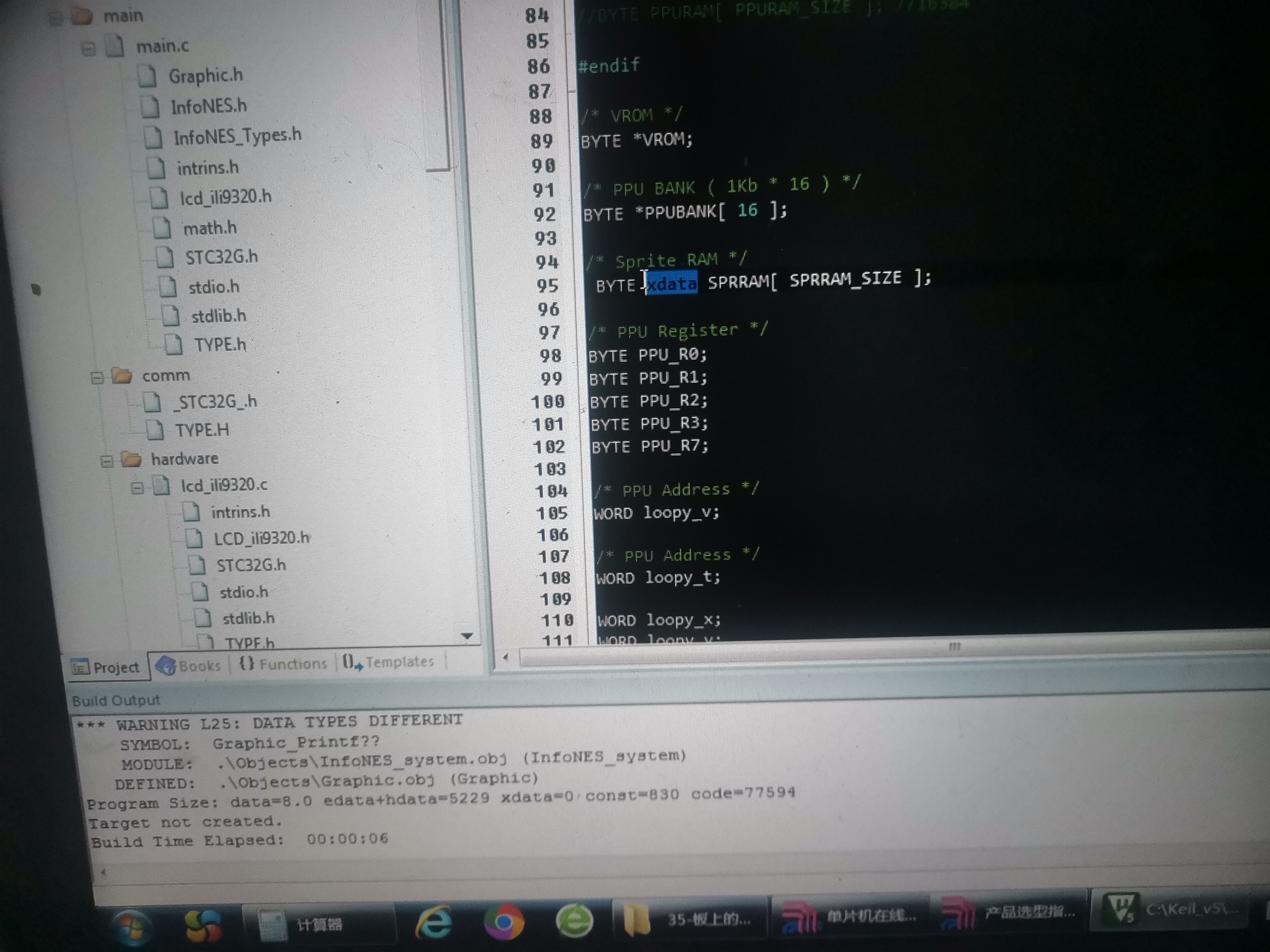

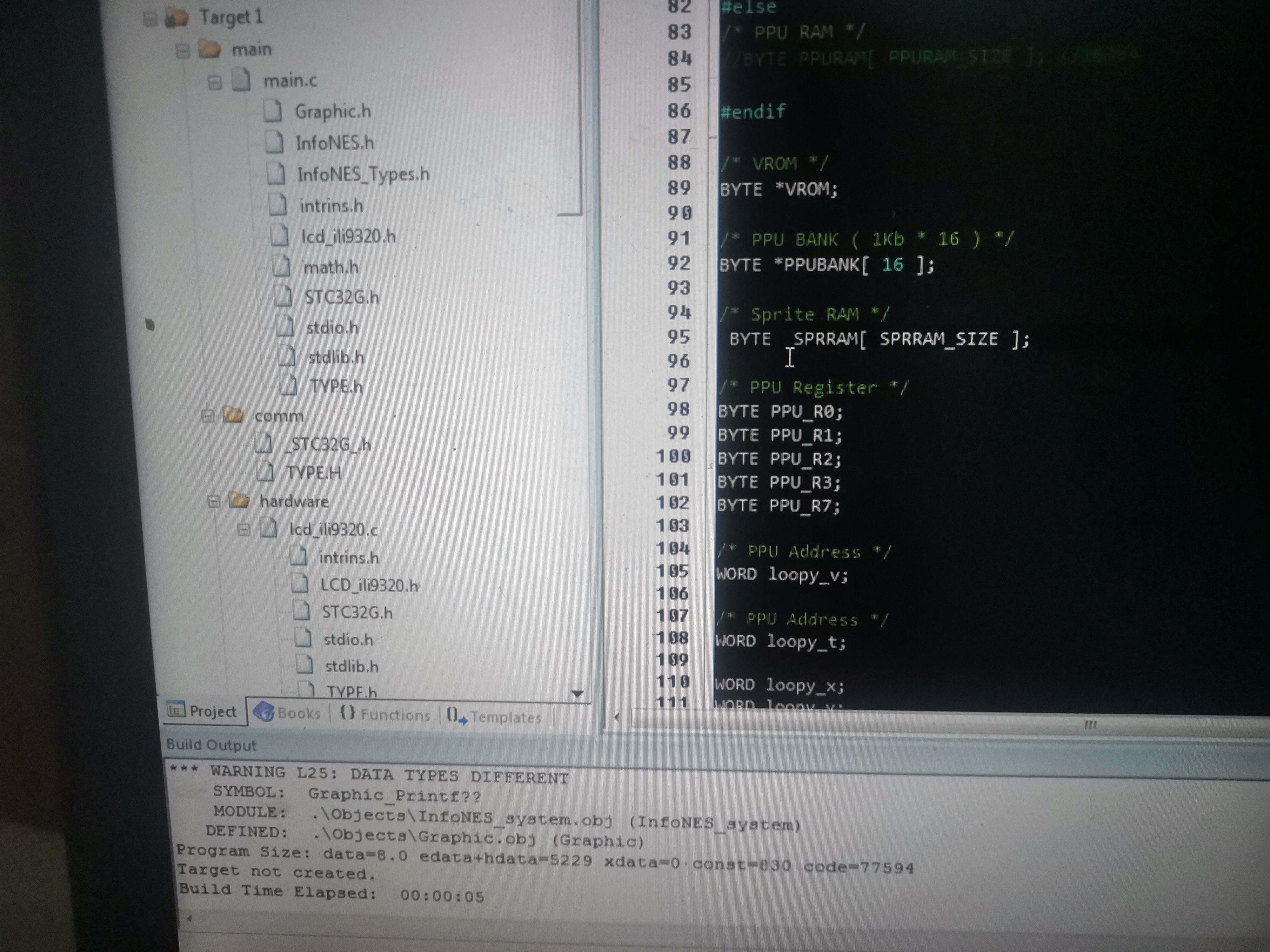

关于这个XSMALL,我勾选XSMALL之后就该报错了因为编译器显示把我的5K多东西全放进EDATA+HDATA了,我该怎么把一些数组定义在XDATA里?xdata关键字修饰为什么还不管用?编译器硬是放着XDATA不用去把EDATA塞爆,也不理会我的xdata修饰?!
  • 打卡等级:常住居民II
  • 打卡总天数:82
  • 最近打卡:2026-06-28 19:08:17
59
399
1049
1049
发表于 2025-7-21 14:48:18 来自手机 | 显示全部楼层
这是两次的编译结果,加或不加xdata修饰为什么结果都一样?(两个都是在XSAMLL模式下的编译结果)
