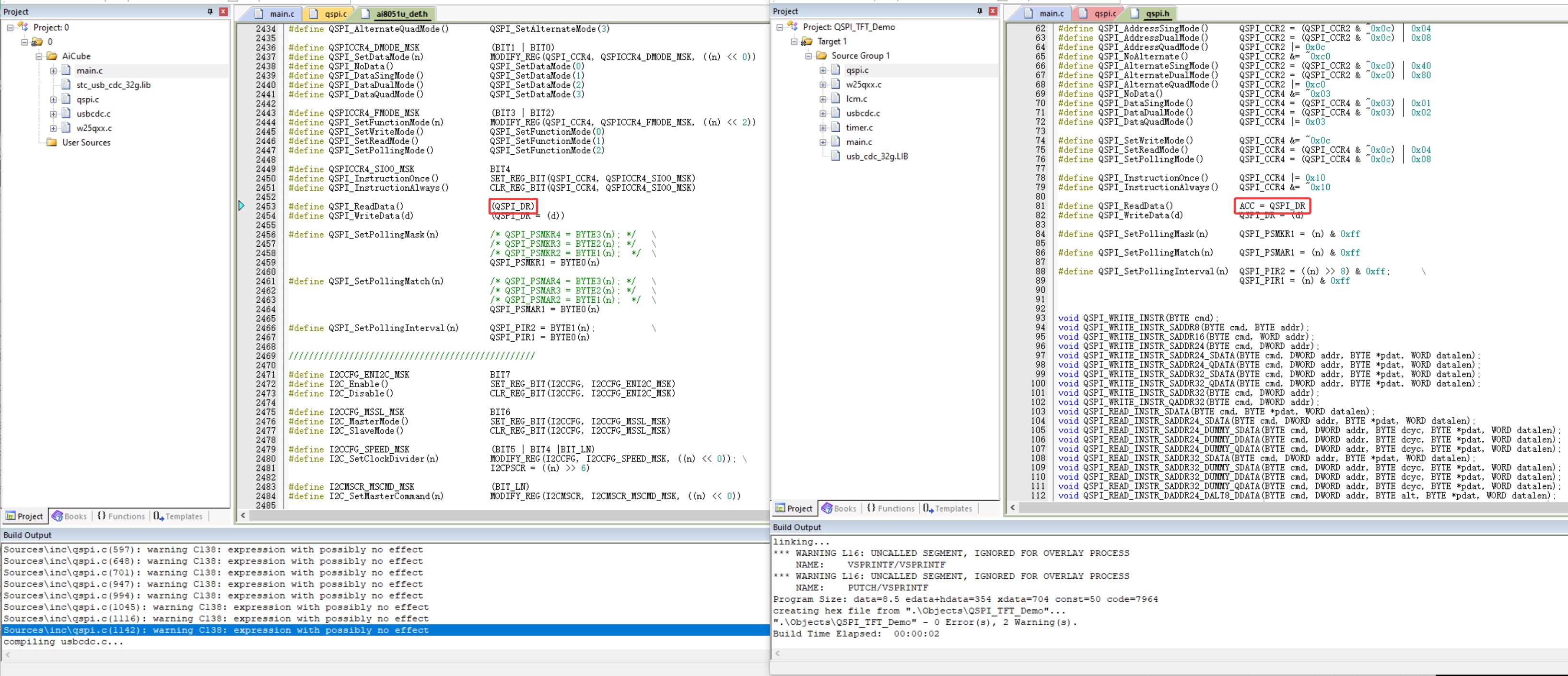

编译报警告,和例程对比,
发现 AiCube 生成的 ai8051u_def.h 的 QSPI_ReadData() 少了个
ACC =

乘风答:
读取函数一般都会把读取结果赋值到变量里,所以不需要 ACC =
