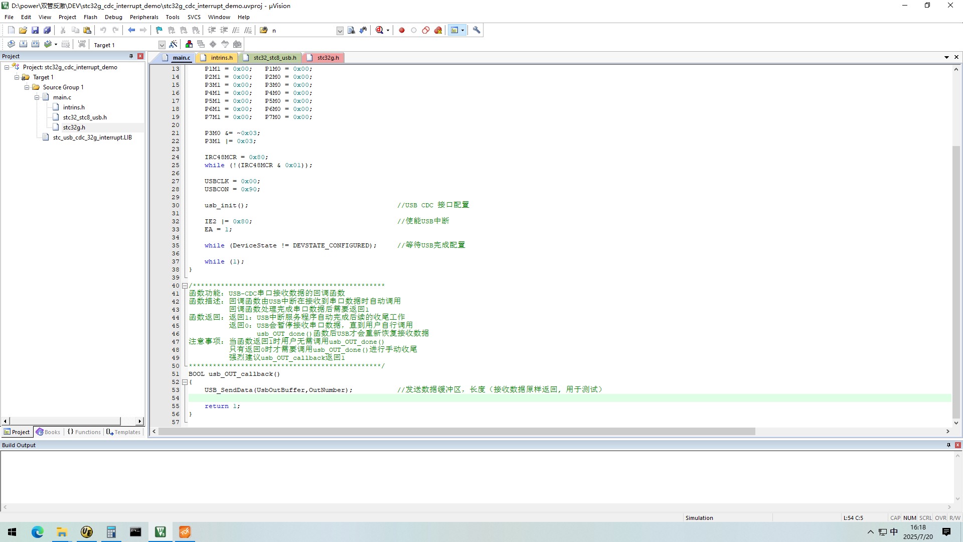

STC32G单片机之USB-CDC之中断传输,接受数据存在哪个寄存器内?如何访问?发送数据存在哪个寄存器?如何写入?

使用USB库不需要直接操作寄存器,使用变量读写
接收到 UsbOutBuffer
长度是 OutNumber
使用 USB_SendData(a,b) 发送
a是数组/字符串,b是长度

调透了,整个通讯太爽了!
