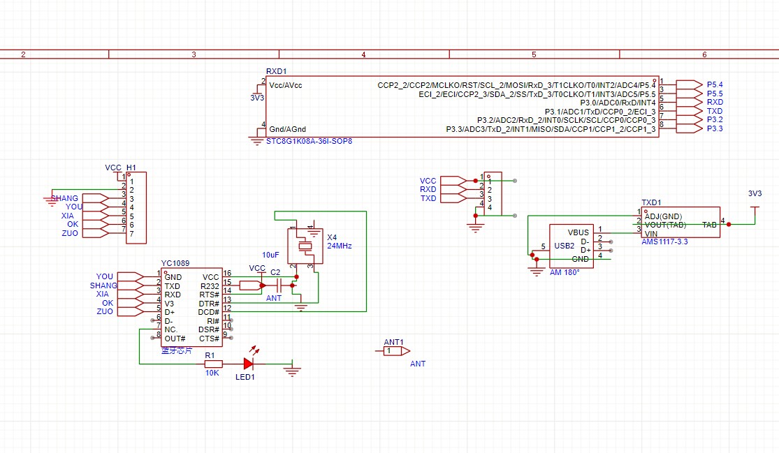

原理图

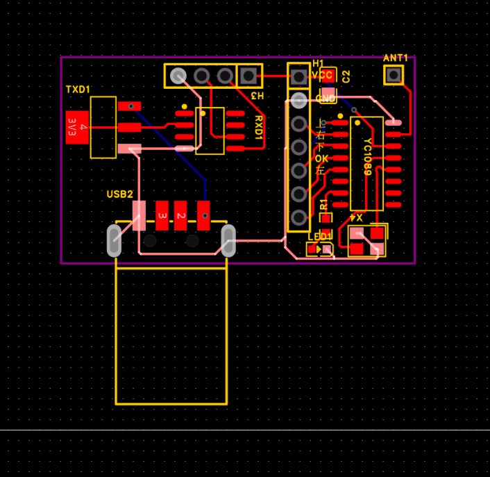

制板文件

可以自行写代码控制IO口隔一段时间输出一次低电平给蓝牙芯片来控制手机上下左右滑屏,根据自己要求区设计
120
812
812
 楼主| 发表于 2025-7-18 17:00:30 | 显示全部楼层
比如现在支付宝看视频可以获得红包,我实现的是让P3.3每隔6秒输出一次低电平,硬件P3.3连接蓝牙芯片的1脚,控制手机看视频6秒后自动上翻一次,注意(蓝牙芯片可能型号较多,需要自己判断引脚定义)

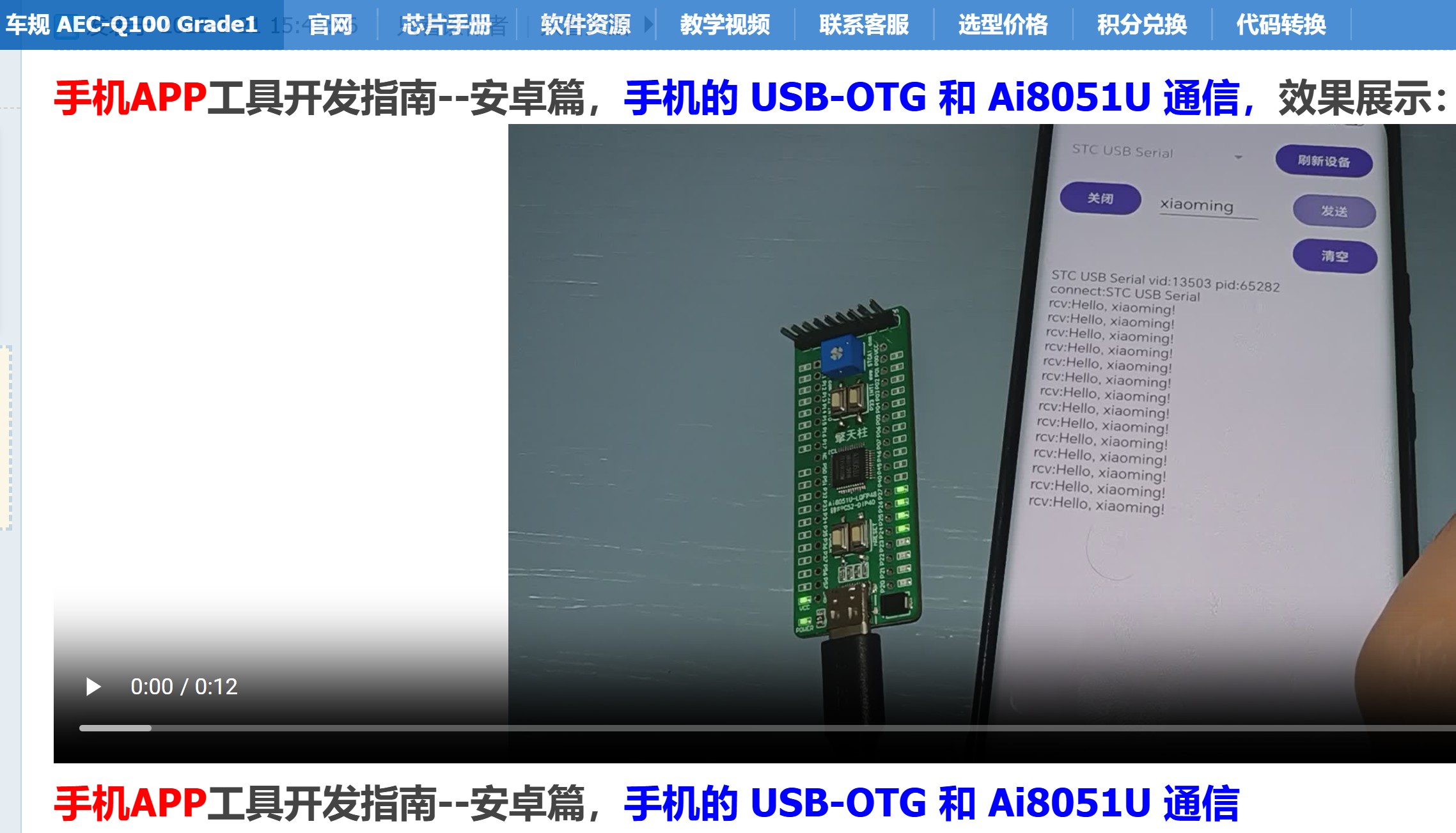

神*** 发表于 2025-7-18 18:33
手机APP工具开发指南--安卓篇,手机的USB-OTG 和 Ai8051U 通信 - SDCC, IAR C++ for 51, GCC, VSCode,Li ...
