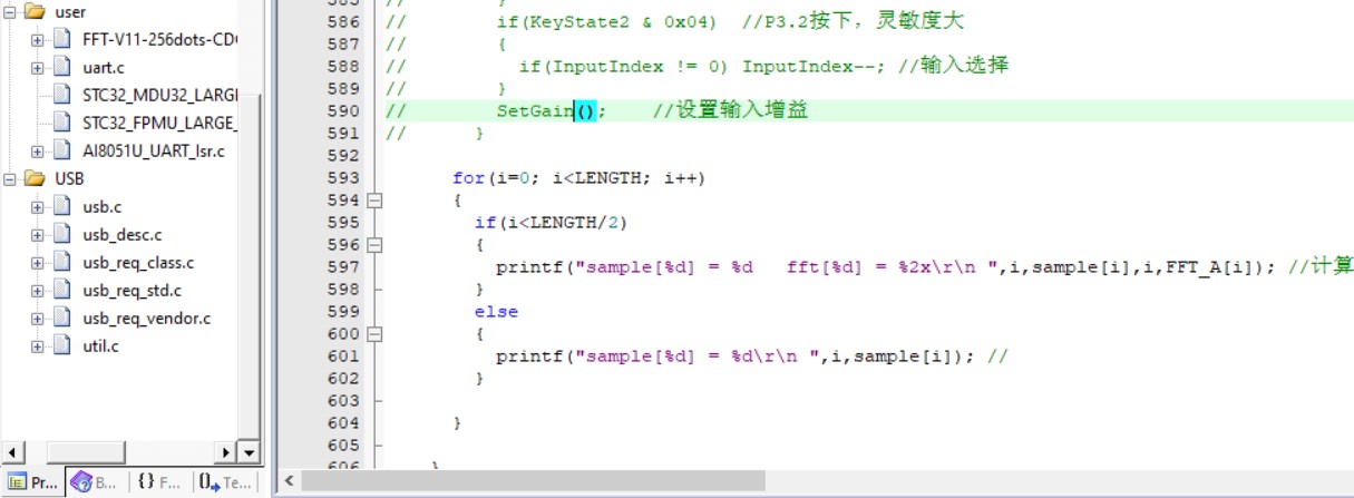

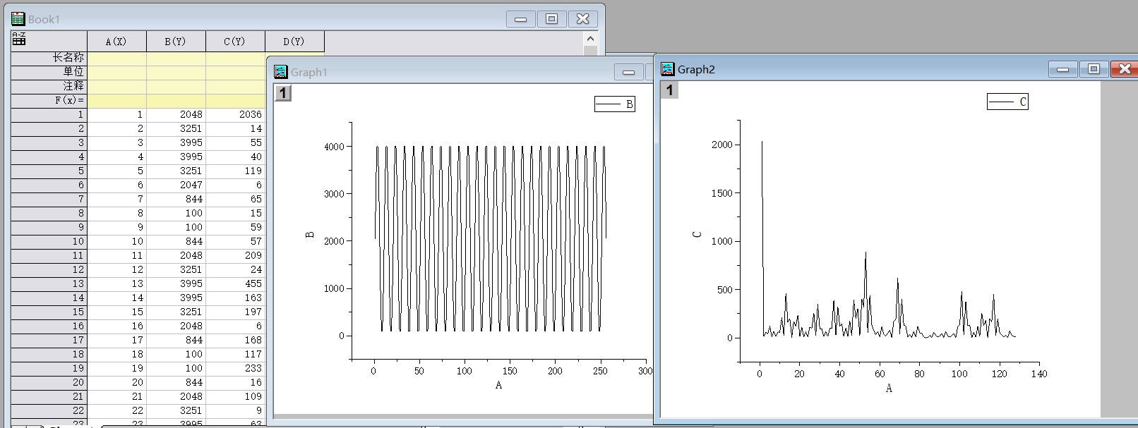

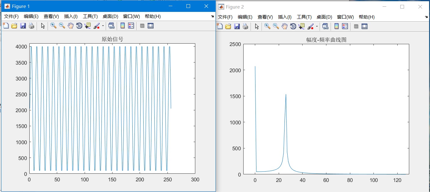

由于手中没有试验箱,
使用串口将生成的正弦波曲线的FFT结果, FFT_A 打印后绘图,
结果频率幅值和MATLAB结果差距较大,
求教是哪里的问题

是梁工发的例程 ai8051u的 但是没用上位机显示频谱那个软件 而是用一个正弦波测试 把结果fft_a通过串口打印然后自己绘图

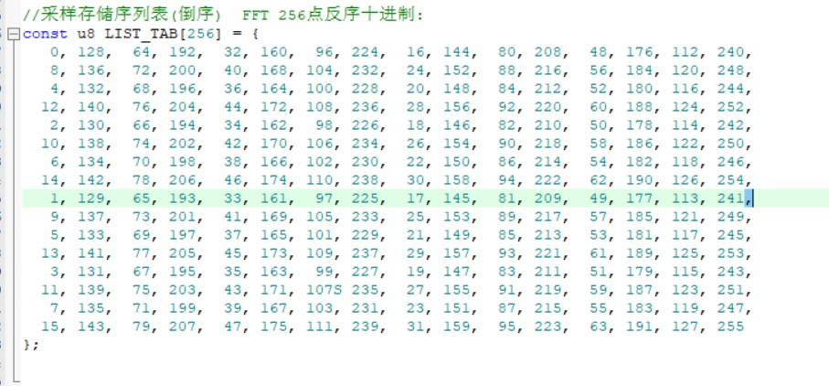

感谢大大回复 问题解决了 忘记了将生成正弦信号按反序十进制排序
